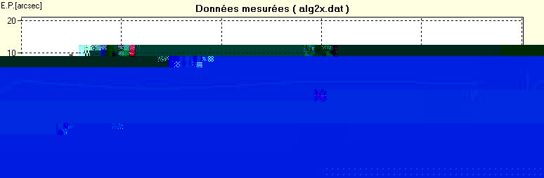

Voici mes résultats d'EP
Monture : EQ6 pro Goto
Orion 80ED + Barlow Powermate 2,5x + Webcam Philips.
le tout pointé sur Algenib gamma pegasus.
Un grand merci à Peppucio pour son aide.
Je ne sais vraiment pas comment interpréter ces courbes:
Ce qui est bizarre c'est le mouvement à la fin qui est très brutal??? Du coup l'echelle ne veut rien dire. Essaye d'aller dans le fichier et couper les données après 3000s. Ta courbe deviendra plus lisible.

il faut que tu recadres de façon a virer l'artefact final et de façon a ce que la sinusoïde remplisse l'espace disponible en hauteur
la on voi rien.. :((
C'est pour ça que j'ai mis des courbes à 3500, 2000, 700 et 400 !

Salut Alban,
le problème c'est qu'à la fin tu as un PIC très haut qui fait que pour l'afficher le logiciel met une échelle très forte du coup le reste de la courbe est illisible. Recadrer n'y change rien. Il faut éditer le fichier et enlever les dernières valeurs.
Mets le fichier en ligne je vais l'éditer si tu veux.

Voici une nouvelle EP faite le 26.
Orion 80ED + Barlow Powermate 2,5x + Webcam Philips (avec renvoi coudé car impossible de faire sans ?? )
600 x 2.5 = 1500 de focale théorique.
le tout pointé sur Aldébaran Déclinaison = 16 ° 31 ' 46.2 '' (en Coordonnées apparentes).
Salut Alban
j'ai bricolé ton fichier pour enlever les 100 premières secondes (très secouées) et après 300s. J'ai fait en sorte que l'origine des temps soit 0 (j'ai enlevé 100s à tous les temps).
Voici les images que cela donne.
Je joins le fichier si tu veux refaire la manip chez toi.
j'ai pris comme focale 1500 (600*2,5)
A+
joseph
alg2xjoe.zip
malheureusement, je ne vois pas bien de sinusoïde la dedans !!

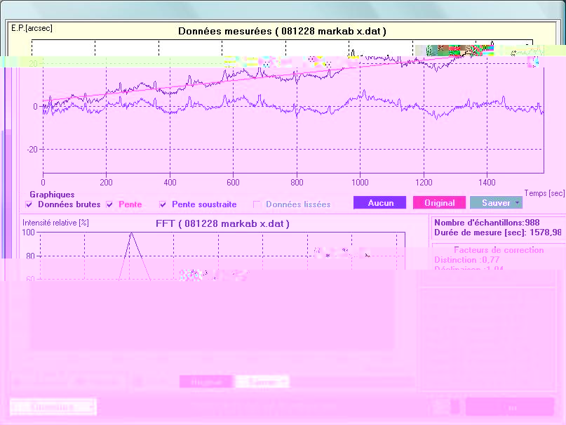

Je suis en train d'acquerir une EP sur markab.

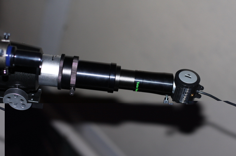

Cette fois, j'ai réussi à me passer du renvoi coudé en mettant une rallonge de 10cm.

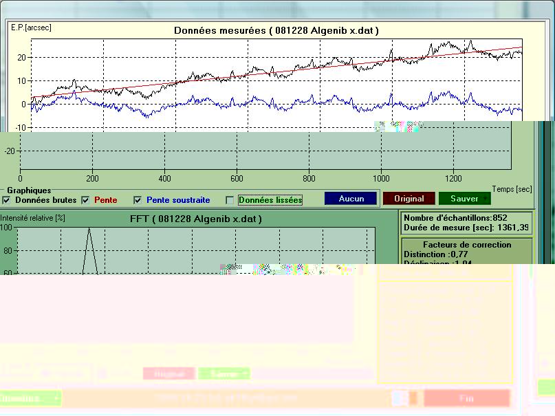

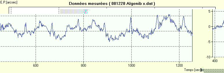

une nouvelle EP faite le ce soir le 28 pour vérif. 8\
Orion 80ED + Barlow Powermate 2,5x + Webcam Philips (sans renvoi coudé donc, mais avec une rallonge de 10cm)
le tout pointé sur Algenib, Déclinaison = 15° 14' 10.9'' (en Coordonnées apparentes).

Ouaip, et bien je pense que cela va sentir la matière grise qui chauffe car j'ai passé un peu de temps sur le net afin d'en apprendre un peu plus sur l'EQ6 GoTo Pro "nouvelle génération" et je dois avoué que je suis peu prolixe pour le moment...
Déjà, au niveau de la MES il semble que cela ne soit pas donné d'avance.
Et au niveau des subtilités électroniques, c'est comme si le I/0 était remis en cause...
Je continue mes investigations (j'ai encore quelques idées à confirmer) puis je vous livre le résultat de mes hérances -.^

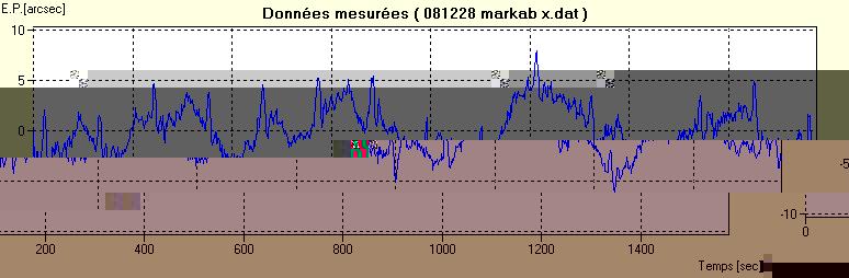

Et celle sur Markab
le tout pointé sur Markab, Déclinaison = 15° 15' 21.9'' (en Coordonnées apparentes).
Merci Frédo pour ton analyse fine.
Ce serais pas ma VSF qui aurait un pb ?
Je remarque des pics assez régulier.
A 22, 133, 243, 353, 461, 574, 685, 900, 1013 ...
Il y a aussi de beaux allez retour à de 790 à 800 que je retrouve à 1122, à 1233 puis à 1340.
Qu'en penses-tu ?
Hmm... Je ne pense pas perso.
Vu la période à laquelle cela se reproduit, c'est trop rapide pour incriminer la VSF.
Je pencherais plus pour un défaut au niveau des engrenages entre la VSF et la sortie de la moto-réduction. Il faudrait voir le nombre de dents sur cet engrenage, mais je pense que tu vas tomber sur un multiple de la fréquence.
Dans tous les cas, comme le dit Frédo, c'est assez embêtant car c'est une harmonique compliqué à éliminer en auto-guidage (la translation est assez rapide).
Du nouveau à propos de l'EP des EQ6 GoTo Pro (nouvelles générations).
Alors, j'ai bien regardé les courbes d'EP des Avexiens ainsi que celles d'autres astram sur le net, et il semblerait que sur les nouvelles EQ6 l'EP soit particulièrement faible en amplitude.
Mais à y regarder de plus près, il semble que cela ne soit pas sans interventions électroniques...
Un simple coup d'oeil entre les courbes nous renseigne déjà sur la similitude du suivi; assez bon mais sans grosse période (VSF) visible.

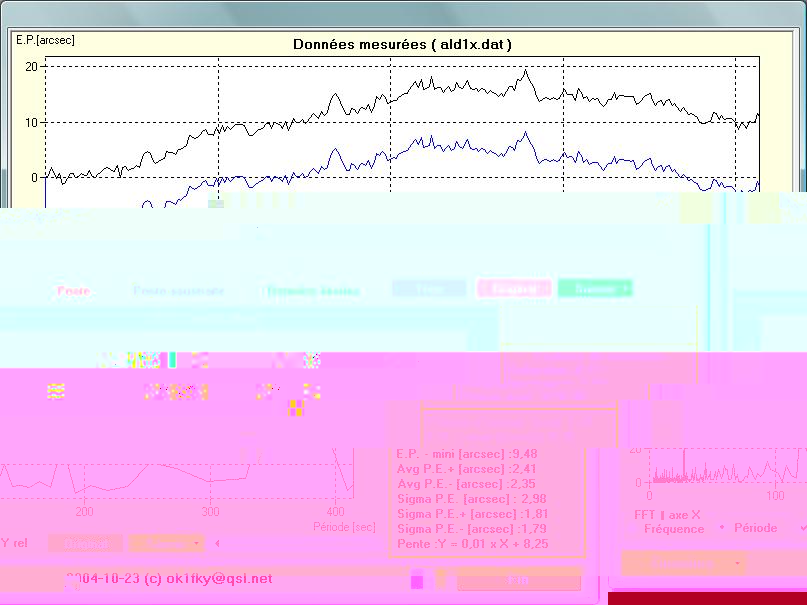

Voyez la mienne et celle de d'Alban :
Sur ma courbe, la fréquence des enregistrement est très élevé ce qui lui donne un aspect un peu différent, mais dans l'ensemble elles sont relativement similaires, à l'opposé de celle de francklin.
J'ai trouvé aussi une similitude avec d'autres courbes d'EP d'autres astrams :
Et une chose m'a mis la puce à l'oreille; cette dernière courbe d'EP a été enregistré avec le PEC activé sur l'EQ6...
Je trouve que sur la courbe cela se voit un peu et sur la FFT cela saute aux yeux.
