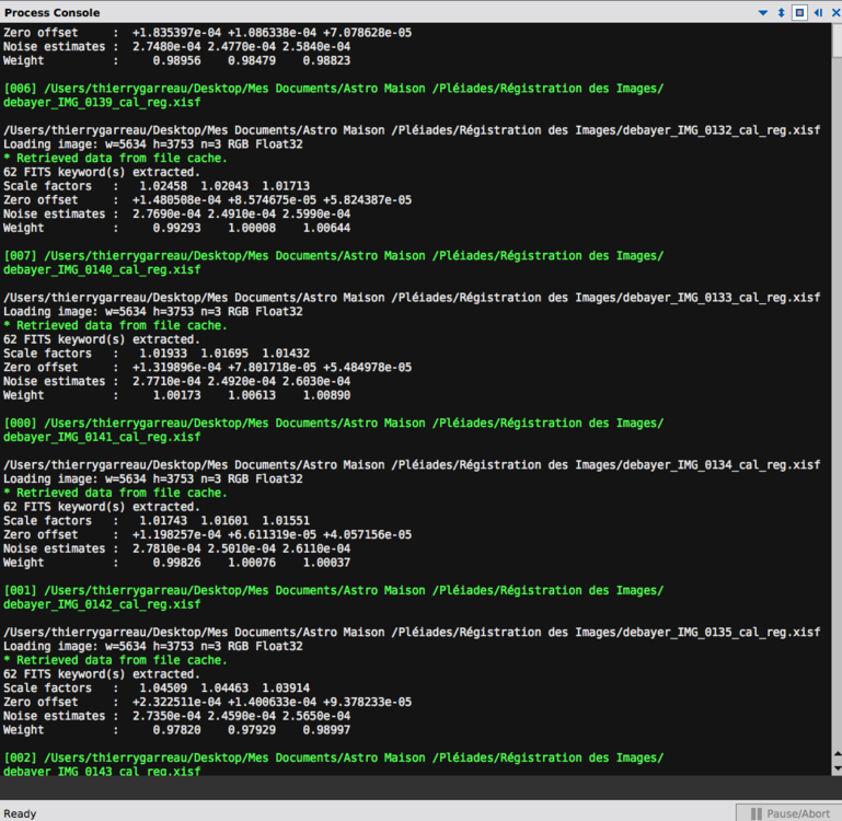

J'ai un soucis avec Pixinsight.
J'ai le message d'erreur "empty image file" quand je veux lancer le processus des Bias sur le PC pas sur le Mac, mais j'ai besoin de la ram du PC

  • Avexiens
quel porcessus ?
quand tu ouvre ton bias sur PC ça dis quoi ??
(juste ouvrir)

Je t'ai envoyé les messages d'erreur lors de l'intégration des offsets dans le pré-traitement simplifié.
Posté(e)
  • Auteur
  • Avexiens
Non, ca ne fonctionne pas, j'ai effacé les images du disque dur et je vais les rechargé.
Posté(e)
  • Auteur
  • Avexiens
tout fonctionne, j'ai remis la mémoire de pixinsight en réglage par défaut
