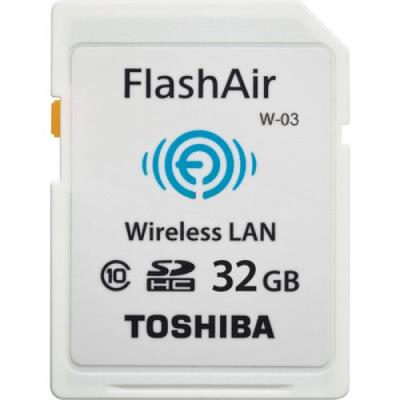

c'est une carte SD qui est munie d'un mini serveur WIFI
Toshiba-wirele-sdhc-32go-gb-flash-air-cla-10.jpg#ae3afad8-b474-4463-8398-edb8a3156c87
pour faire simple : la carte émet un reseau wifi, sur lequel on se connecte et il est possible d'analyser le contenu de la carte
il convient dès lors d'enregistrer ses images en RAW mais aussi en JPG : le telephone se saura pas lire les fichier raw. il faut donc les deux type de fichiers :-p
Seulement le "hic" c'est que d'origine, la carte n'est configurée que pour etre un serveur wifi.. ce n'est pas un soucis majeur mais comme dans mon cas le WIFI est déjà accaparé pour le pilotage de la sphinx sur mon telephone, il faudra fermer le logiciel de pilotage, couper le wifi au routeur, connecter le wifi de la carte, lancer le logiciel app flashair, examiner les images, fermer le logiciel, fermer le wifi , reconnecter au routeur etc.....
Donc après quelques prise de renseignement, je me suis apperçu que la carte etait entierement configurable
Dans les répertoires caché de la carte, il y a un petit fichier config que l'on peut éditer facilement en mettant la carte sd sur son pc par exemple
voici la page de référence, ça a l'air compliqué mais en fait ce ne l'est pas vraiment, la preuve j'ai compris :}}
voici le code d'origine du fichier config

il faut retirer la carte et la réinsérer pour valider les nouveaux paramètres
les paramètres sont désormais testé et opérationnels[fondu]
