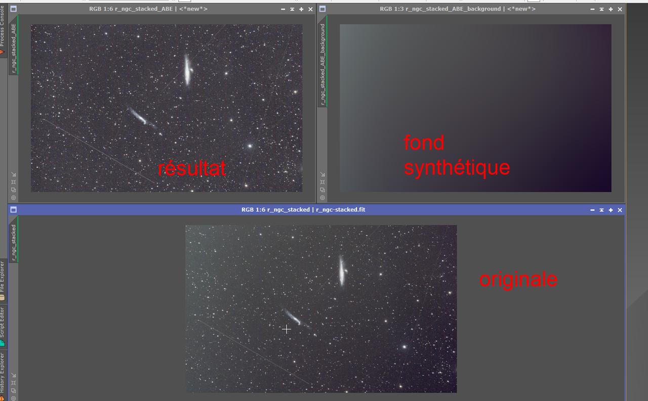

Administrators frédogoto Posté(e) 31 mai 2018 Administrators Signaler Posté(e) 31 mai 2018 je l'ai trouvé ete dl.mais jojo : tu t'es bien foutu dedans avec les réjections : t'a des satellites partout !https://s22.postimg.cc/s2egproep/screenshot_8.pngbon c'est las le sujet mais c'est curieux.. Citer
Administrators frédogoto Posté(e) 31 mai 2018 Administrators Signaler Posté(e) 31 mai 2018 tout va bine pour moi...je vais la traiter comme si c'etait la mienne Citer
Administrators frédogoto Posté(e) 31 mai 2018 Administrators Signaler Posté(e) 31 mai 2018 ho ! toi aussi tu as des aigrettes aléatoire ! d'ailleur nos image on été faites le même soir....c'est curieuxj'en ai fait un sujet sur astrouf http://www.astrosurf.com/topic/119070-jai-une-curiosit%C3%A9-sur-mon-image/http://www.astrosurf.com/topic/119099-m81-m82-%C3%A0-la-fsq106-a7s/ Citer
Administrators frédogoto Posté(e) 31 mai 2018 Administrators Signaler Posté(e) 31 mai 2018 voilale tif est dans le -asso.org/filerun/wl/?id=E7ki4ROiksF4l6GJUMeQoIQt47dCp52v' alt='?id=E7ki4ROiksF4l6GJUMeQoIQt47dCp52v'> Citer
