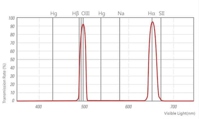

Intéressant ce filtre dual tu l'a eu ou ?
a+
Ok, je reprendrai un autre traitement de cette image.
Plus principalement, je vais tenter un cfasplit et un drizzle sur les couches issues du filtre pour voir ce que cela donne.
Rachid le filtre STC arrive de ov-optic.be le distrib taka pour les vikings !
Je l'ai choisi à cause de mon capteur couleur, je n'avais pas envie de jeter le bleu et le vert...
Cela dit, comme le h-a est généralement dominant il est très complexe de récupérer un signal réellement probant dans l' oiii...
Mais je me dit que je vais encore expérimenter un peu, en attendant qu'un capteur CMOS mono sorte en APS-H ou C avant de basculer sur une roue à filtre.

Si tu veux Rachid, je peux te mettre à dispo la hoo de mon capteur couleur si tu veux te faire une idée.
Attention c’est du 10nm, cela va te changer de ton 3nm car le contraste sera nécessairement plus faible.
