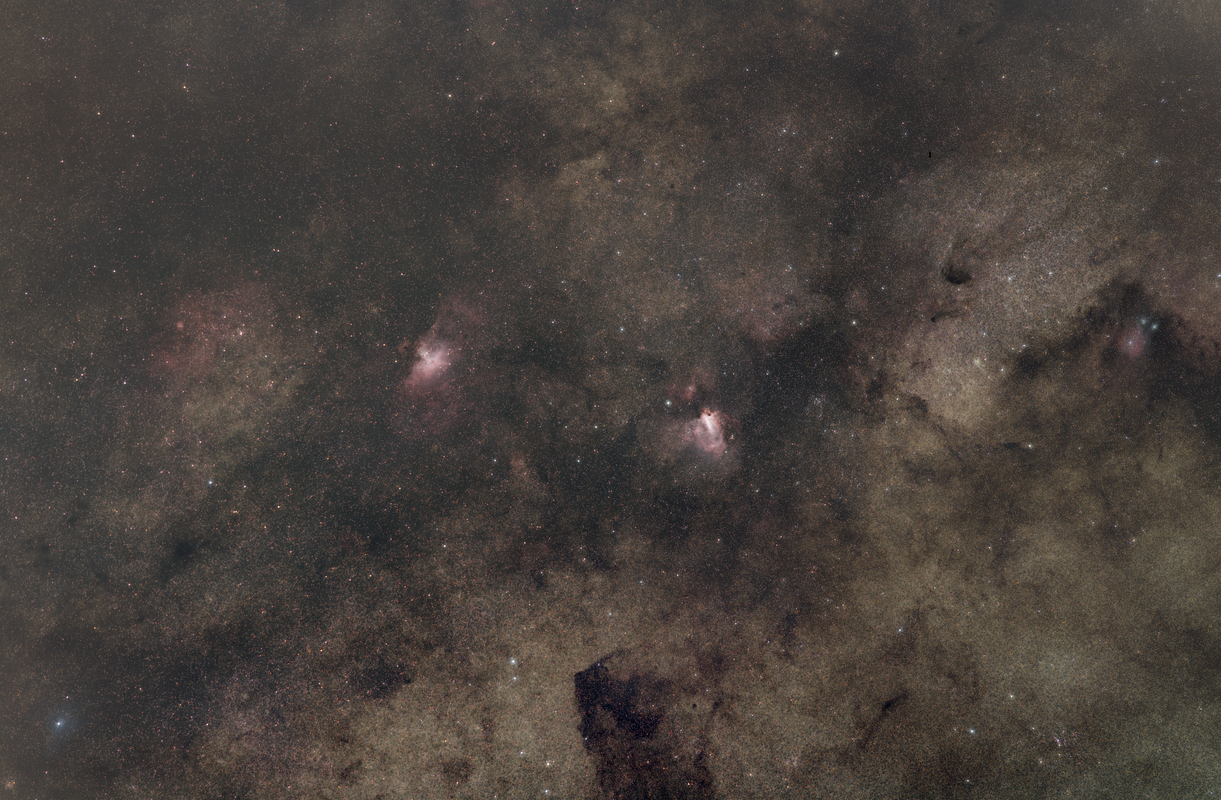

voici ma première photo estivale
M16 & M17
pour le moment, il n'y a que le prétraitement d'effectué ... j'attaque le traitement cet après midi (ou demain si la sieste est trop longue [mdr])
Le set up :
Canon 6D défiltré astrodon
Obj Canon 200mm, f/2.8
Monture AZEQ6
La séance :
84 poses de 120 sec (2h48), iso 1600
25 darks
36 flats (1/200" voir post "pb de flat" https://www.AVEX-asso.org/forum/viewtopic.php?f=16&t=6409#p62324)
prétraitement uniquement, sous pixinsight.
des conseils pour le traitement ?
Loïc

et ca donne donc ca ...
J'aime bien le résultat ... mais j'ai du mal à critiquer et dire ce qui ne va pas ... donc lâchez vous !!! -taré- oui, je suis un peu maso
et si ca vous semble bien ... qu'est ce que je fais ensuite ?
Loïc

Bon ca sens la sueur !
La réduction d'étoile n'est pas assez soft a mon goût et on se retrouve avec des trous dans le bas de l'image.
C'est toujours positif de faire ces essais car cela permets d'explorer le potentiel de l'image.
Oui, il y a effectivement comme un effet de voile sur l'image, mais ce n'est pas la première fois que je remarque ce point sur tes images loic.
coté calibration des couleurs, il y a a mon avis a gagner un peu dans le rouge.
Le secteur est très beau, mais toujours relativement bas dans nos contrées donc il y a toujours du gradient.
Ne lâche rien, xavier a raison, laisse reposer un peu la pate histoire que les grumeaux dégringoles dans le fond ;)
Elle va finir par sortir, et le mieux c'est toujours d'en faire le moins possible !
Tout à fait d'accord avec Hoxca !
Tu as une image avec un vrai potentiel.
Ce que j'aime pas : tu as un voile cotonneux sur ton image notamment sur toute le quart haut gauche, cela fait une ... tache !je ne suis pas certain que la réduction d'étoile soit une bonne voie, en tous cas pas à ce niveau. Et tu as perdu toute la dynamique pour avoir une sorte de truc sans âme et sans relief.
A tout prendre, je préfère encore ton image en sortie de calibration (j'suis peut être un peu sévère là, mais qui aime bien...)
Elle à un gradient, manque peps et de couleurs ce qui à ce stade est normal mais on y voit tous du potentiel.
Perso, je n'irais pas faire des trucs complexes, juste le basique et déjà se sera surement une belle image.
Je reste impatient de la voir magnifiée.
Laisse les grumeaux tomber :)
Allez hop ! Yapuka :-)

Oula, oula ! J'offre une réaction immédiate au moins sur un des points :
=> Je cite "déconvolution pour la réduction du bruit "
J'affirme que la déconvolution n'a rien à voir avec la réduction du bruit. Les traitements n'ont rien d'équivalent et il ne faut pas mélanger ces deux concepts !
En revanche une bonne déconvolution en mode linéaire est en mesure d'améliorer le SNR et par extension on tirera moins sur les curseurs pour aller chercher le signal; l'effet escompté est donc de moins faire remonter le bruit et non de le réduire.
Ne me dites pas que c'est la même chose ;)
Au passage ce thread aurait tout à gagner à migrer dans la rubrique traitement ;)

Loic : je pense que ton retrait de gradiant est mal adapté
quand je vois ceci
https://i.postimg.cc/sfmWkbJ7/Capture-Back-DBE.png
ça ne peux pas marcher :a vue de pif ton gradiant devrait plutôt ressemble à ça
soit en gros l'inverse et surtout sans les macrostructure
alors ce n'est pas facile tu as énormément d'etoile qui pollues les mesures : du coup plus tu as d’étoiles dans ton échantillon plu le fond est interprété comme clair.
il faut que tu place tes point manuellement dans les zone les plus sombre des secteur : typiquement sur le nuages sombre. vue la configuration de ton gradiant tu peux essayer aussi par itération successive de créer un gradiant dans photoshop et ensuite le divisiser dans pig (ou photoshop), il va te falloir a vue de pif une dizaine d'essais erreur pour commencer à approcher le resultat
quand je vois ceci
ça ne peux pas marcher : a vue de pif ton gradiant devrait plutôt ressembler à ça
alors ce n'est pas facile tu as énormément d'etoile qui pollues les mesures : du coup plus tu as d’étoiles dans ton échantillon plus le fond est interprété comme clair.
