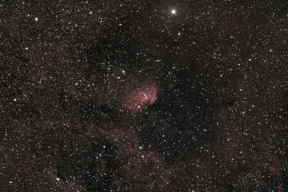

en attendant la comète la nuit de vendredi, en compagnie de Fabrice, je me suis lancé dans un objet que j'avais déjà fait il y a quelques temps mais jamais avec la FSQ et l'A7S.
Je me suis dirigé à côté du croissant pour viser la nébuleuse de la tulipe. Bien que le ciel de Parnes soit correct, j'ai tout de même laissé le filtre Duonarrowband  histoire de limiter la pollution et la lune qui allait finir par sortir.
De la série de 200 poses de 30s, j'en ai gardé 160 (les meilleures en FWHM).
Comme j'ai enlevé le filtre pour la comète je n'ai pas de flat!
Traitement classique pour moi avec SIRIL + Scripts Photoshop
Voilà ce que cela donne

Tous mes essais pour lui donner du peps ont fini par faire monter un bruit infernal...
Je te mettrai bien la BRD (attention le bleu est quasi nulà cause du duonarrowband) pour que tu en fasses une version à toi.

Bon j'ai tout repris à zéro.
J'ai fait une version L=RG/R/V/V (le bleu est vraiment faible) puis 2 traitements sous PS
1) avec les scripts habituels
2) Avec les 3 passes à la FREDO
A vous de me dire

je préfère ta version plus fine mais il faudrait un rouge moins rosé....
pour augmenter les couleurs sans faire monter le bruit, travaille en mode Lab avec l'incrustation sur les ouches a et b...
ex avec juste 30%

Tu aurais un tuto sur cette histoire de lab en incrustation? Je suppose que c'est sous photoshop.
En attendant je suis passé en mode Lab est joué sur le niveau du a et du b.
ça donne ça
tu passes en mode Lab, tu fais ajouter une image.... tu sélectionnes la couche a ou b, tu choisis mode incrustation et tu fais varier le pourcentage entre 25 et 50% ... attention à ne pas aller trop en mode US 😉
si tu n'y arrives pas dis-moi j'expliciterai plus.
