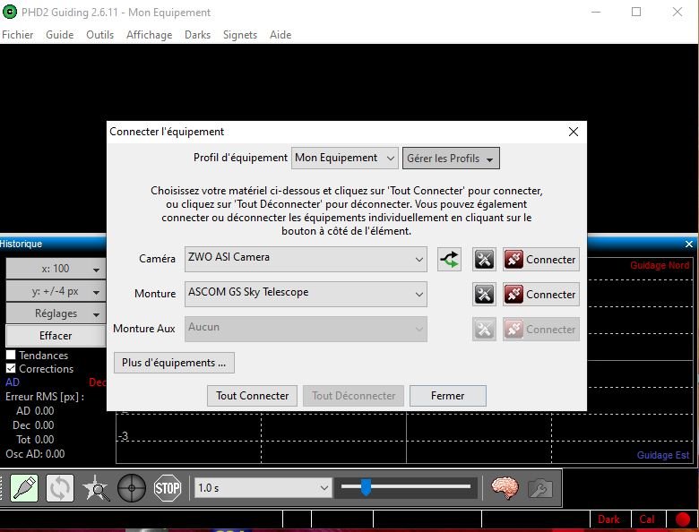

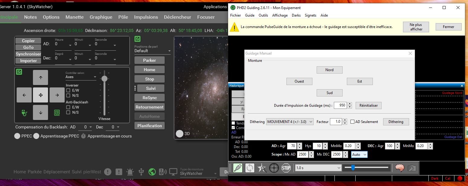

Venant de changer de monture pour une EQ6-R, j'ai installé GSS et Stellarium pour faire quelques test de la monture (seule) avec le câble direct EM00002 de chez PierroAstro : tout fonctionne normalement: pointage et synchro dans Stellarium, commande manuelle AD et DEC  dans GSS.
Par contre, j'ai un problème avec PHD2 qui est bien détectée comme connectée à GSS (voir copie d'écran): comme pour l'instant je ne peux pas faire d'autoguidage avec ma monture seule, j'ai fait un test en faisant une commande manuelle à partir de PHD2 (outils/guidage manuel) et là j'ai un message d'erreur et rien de se passe au niveau de la monture...Est-ce normal ? Blocage des commandes manuelles de PHD2 par GSS ?
Pourriez-vous m'aider à trouver la solution ?
Merci par avance.
Cordialement.
Tu as le même problème en passant par un driver ASCOM ?
Bonsoir,
Merci pour votre aide.
Quand j'active PHD2, je sélectionne le driver "ASCOM GS Sky Telescope" (dans PHD2/Guide/Connecter l'équipement, puis bouton "configuration monture" suivant la photo jointe).
C'est le même driver ASCOM que j'active dans Stellarium et là ça marche normalement. Utilisez-vous cette configuration Plateforme ASCOM + GSS +Phd2 ?
Merci encore.
J'ai trouvé la solution sur ce forum :
https://gss.groups.io/g/main/topic/pulseguide_command_to_mount/87991529?p=,,,20,0,0,0::recentpostdate/sticky,,,20,2,0,87991529,previd=9223372036854775807,nextid=1639764171791847644&previd=9223372036854775807&nextid=1639764171791847644
Après avoir activé le bouton "Suivi" au milieu de la page principale de GSS, il n'y a plus de message d'erreur dans PHD2 et les actions manuelles AD et DEC( dans outil/guidage manuel) font varier les valeurs AD et DEC dans GSS ainsi que la position du scope dans Stellarium.
Stellarium et Phd2 fonctionnement ensemble ou séparément sous GSS.
