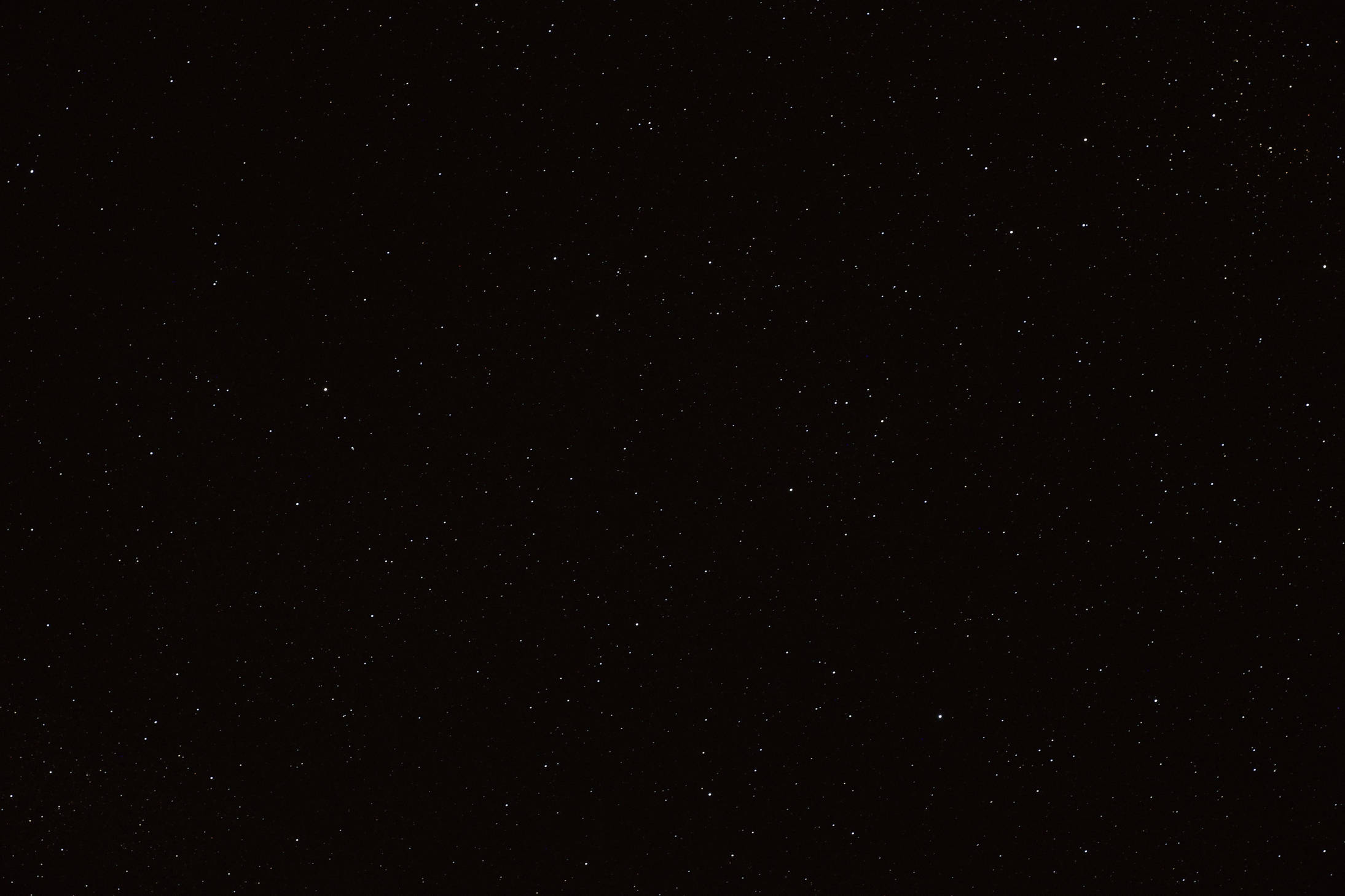

Depuis le Pays Basque  (véritable nid à nuages, une seule soirée sur 10 jours, il y a de quoi déprimer...) première image test du nouveau set-up ASKAR FRA 600 + CEM 40. + EOS R6 (Full Frame)
Une brute de 10 sec à 3200 ISO qui montre que la lunette à un très bon rendu il me semble :chromatisme très contenu et des étoiles rondes dans les coins :
Qu'en pensez vous ?
