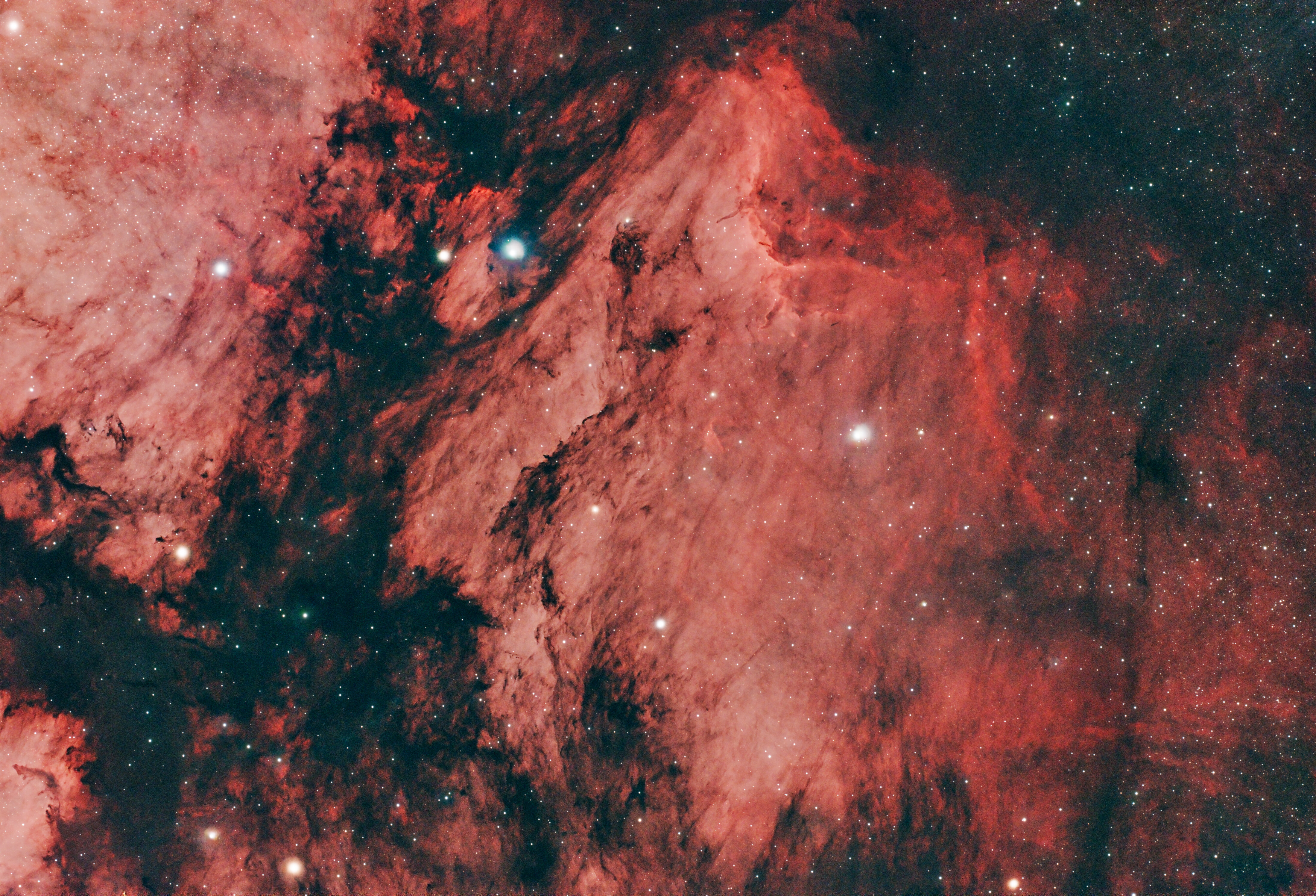

Nouvelle image de cet été, la nébuleuse du Pélican bien connue (merci aux amis de DORA 😊)
Prise de vue pendant les nuits des 22 et 23 aout en Normandie, au total 69 images de 180 secondes conservées soit 03 H 27 d'intégration.
Setup habituel : FRA 600 sur CEM 40, Guidage avec OAG, Caméra Poséidon à -20°
Traitement : SIRIL, GrabXpert (Retrait du gradient, denoising avec les scripts Python) et réduction des étoiles (avec le script python DSA), Photoshop.
L'image à peut être (surement) des défauts mais je suis content du résultat qui est proche de ce que j'avais imaginé.
A vous de me dire ce que vous en pensez
Salut Xavier
Il est bien sympathique l’oiseau au long bec, bravo
Alors je préfère le traitement sur ta nébuleuse que sur tes étoiles surtout les brillantes qui ont un rendu non homogène, pas rond, avec des inclusions noires ce qui à mon avis n’est pas dû à l’optique
Cela doit pouvoir se corriger
J'incriminerai pas le filtre mais plutôt le process, sauf à montrer que les étoiles brillantes ont déjà cet aspect sur la BDR mais cela m'étonnerait
On voit clairement que les étoiles fines sont parfaites mais le traitement a altéré les halos des étoiles plus brillantes
Jojo faut voir la BDR... mais j'ai utilisé le filtre L-Pro sur le REDCAT avec la ZWO 2600MC ( idem Poseïdon) et les halos ne sont pas anormaux
ici zoomé à 150% chez moi :
Il n' y a qu'un problème de traitement pour faire apparaitre ce cerclage noir plus ou moins régulier autour du centre de ses étoiles
Merci les amis pour vos retours.
Je vais revoir les étapes du traitement pour retrouver à quelle(s) étape(s) les étoiles ont été malmenées.
J'ai deux pistes : le process starnet et le script de réduction d'étoiles.
Autre possibilité, le process starnet laisse sur le fichier starless les halos des étoiles les plus brillantes, ces halos ont pu être impactés lors du traitement de la nébuleuse.
Si tu as des halos trop forts dans la starless tu peux essayer de les minimiser avec blemish blaster dans Setiastro pro (gratuit comme cosmic clarity) avant de réintroduire les étoiles.
Merci encore pour vos remarques.
J'ai repris le traitement. Les artéfacts venaient principalement de la déconvolution par objet du script de GrabXpert (j'ai également essayé la déconvolution par star, les étoiles sont ressorties vertes...). Je n'ai donc pas repris ce script.
Voici donc une nouvelle version avec des étoiles bien plus propres.
Beaucoup plus mieux 😃
joli travail Xavier
