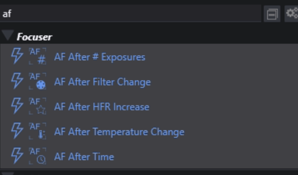

si tu utilises NINA, c'est "facile"
tu lui demandes :
  1. de refaire la map tous les 1 ou 2°C
  2. et ou de refaire la map dès que la FWHM augmente
  3. et ou de refaire la map toutes les N minutes
c'est des options dispos dans le séquenceur avancé avec le plugin Horus Focus.
j'ai pas la capacité technique dans l'immédiat de te faire un tuto avec capture d'écran.
si tu utilises d'autres logiciels, en général c'est quelque chose de faisable également, mais je n n'ai pas forcément la connaissance pour t'aider.
Pour compléter les propos de Fredo, dans NINA il n'y a pas besoin obligatoirement du plugin Hocus Focus c'est natif dans le sequenceur avancé il faut juste regarder où mettre le trigger pour déclencher l'autofocus après chaque image.
c'est vrai que le plugin n'est pas indispensable, mais il fait ça tellement bien est surtout, comme il tient des logs, les courbes peuvent être analysées via un autre plugin et donc commencer à fabriquer une mise au point qui varie toute seule (sans boucle de "retour") en fonction de la temp. mais pour ça il faut un système bien carré, avec peu de jeux, et de la reproductibilité.
Il y a 1 heure, frédogoto a dit :
Sauf erreur de ma part les logs de la MAP existent sans le plugin HOCUS FOCUS. Pour le projet DORA nous l'avons installé mais après quelques nuits nous nous sommes aperçus qu'il avait du mal à trouver la HFR du dernier point le plus éloigné du focus ce qui fichait en l'air tous les calculs. En tout cas avec la FSQ l'autofocus normal fonctionne mieux. Par contre avec des setup où la forme des étoiles est plus complexes (exemple SCT) il semble donner de meilleurs résultats.
