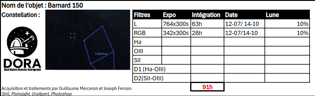

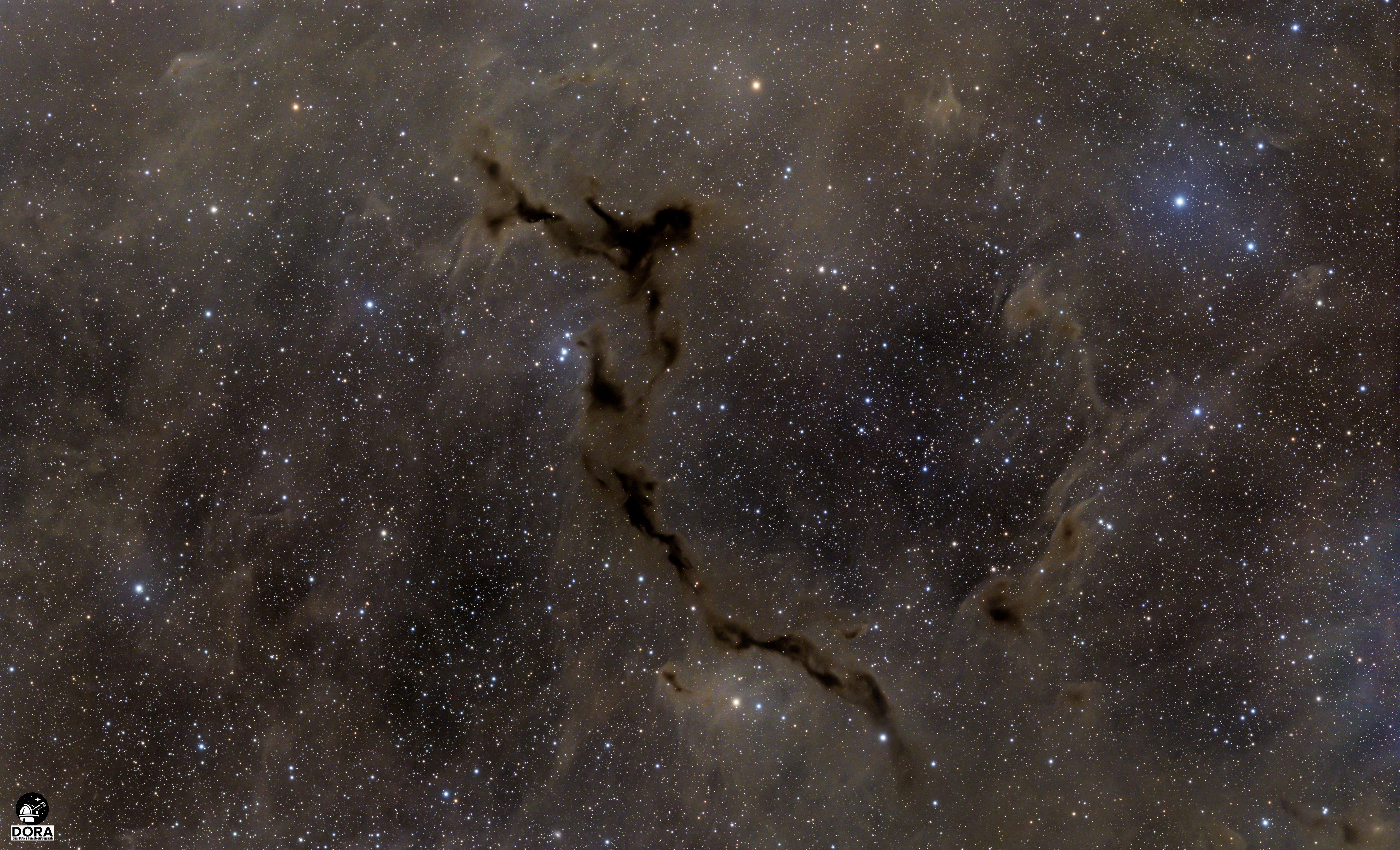

🌌 Barnard 150 en LRVB 🐴✨ Quelle belle plongée dans les méandres de Barnard 150 ! Cette nébuleuse obscure, située dans la constellation de Céphée, dessine de superbes volutes sombres qui se détachent sur un riche fond étoilé. On dirait presque un nuage d’encre qui se faufile au milieu des étoiles. 🖤🌟 🔭 Le traitement LRVB met joliment en valeur les contrastes entre les poussières obscures et le champ stellaire. La profondeur de l’image et la finesse des structures sombres invitent vraiment à prendre son temps pour explorer tous les détails. ⏱️ Et derrière ce résultat, il y a un sacré investissement : 63 heures de luminance et 28 heures de RGB, soit un total impressionnant de 91 heures d’acquisition ! 🤯👏 Un temps de pose qui témoigne de la patience et du soin apportés à cette image. ✨ Barnard 150 nous rappelle que les plus belles images ne sont pas toujours celles qui brillent le plus. Ici, c’est justement l’obscurité qui donne tout son caractère à cette région du ciel. Un grand bravo pour cette superbe réalisation ! 📸🌌 🔭 Bon ciel à toutes et à tous ! 😊⭐ _____________________________________________________________________________________________________________________________ Copyright: ChatGPT Prompts: pourrais-tu me donner du contexte pour commenter une image de Barnard 150 en LRGB de 63 de poses en L et 28 en RGB pour un forum d'astronomie? _____________________________________________________________________________________________________________________________ A vos commentaires. Dora Team

Toujours aussi difficile les halos sur les étoiles lorsqu'on prolonge les poses. Il faut faire une selection manuelle drastique pour les éliminer dès le départ. Je sais sur certaines nuits ça peut faire très mal!

merci Philippe, je vais essayer ça 👍
Difficile de corriger ce défaut de chromatisme alors Une piste à tester: une fois que tu as ta BDR, tu passes le starless puis sur ton image RVB des étoiles, regarde ta couche verte et si elle n'est pas aussi "décalée" que la bleue, tu la dupliques et tu en fais la couche bleue et tu réassembles le tout dans Pix ou photoshop
le mode "correct only" n'amène rien de mieux 😕

Salut Fabrice, pour tes étoiles, tu fais bien un BlurX en mode "correct Only" Comme toujours, l'apport des poses supplémentaires est bénéfique
en fait c'est ma couche bleue qui est déformée dans les coins : en haut à gauche en bas à gauche en bas à droite je n'arrive pas à corriger sauf en utilisant le pinceau dans Photoshop... une idée pour corriger ce défaut dû à l'optique (il me semble) ?
