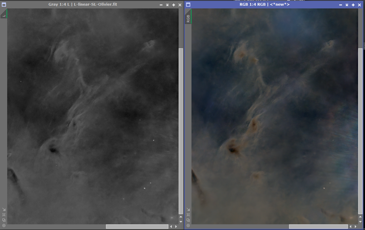

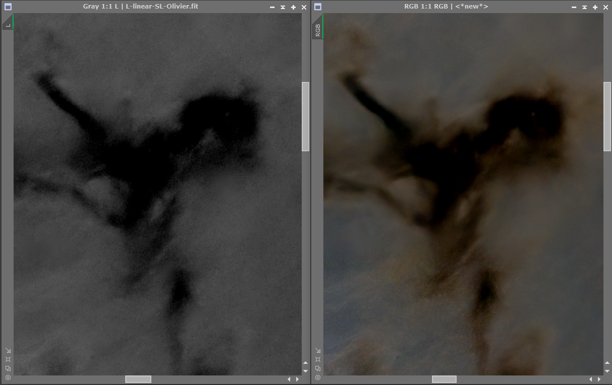

    Voici mon résultat, fait un peu hard (et rapide). J'ai garder votre orientation bien sûr! Ensuite je trouve que votre L est coupé dans le noir. J'ai l'impression d'avoir plus de signal sur le RGB que la couche L. Pour info, vous n'avez pas le même offset sur les cameras? Le noir est a 9-10 ADU sur le RGB et 60-70 ADU sur la L. Pour le reflet discuté en réunion hier. Apres avoir retiré le gradient avec M.A.R.S, voici ce que j'ai: On dirait la réflexion d'un étoile, hors champ. Comme je l'ai précisé, selon le retour vécu d'une connaissance, une étoile hors champs donnai une réflexion sur le tube interne du PO ou DO. La solution a été de mettre un baffle dans le PO de sa FSQ.
