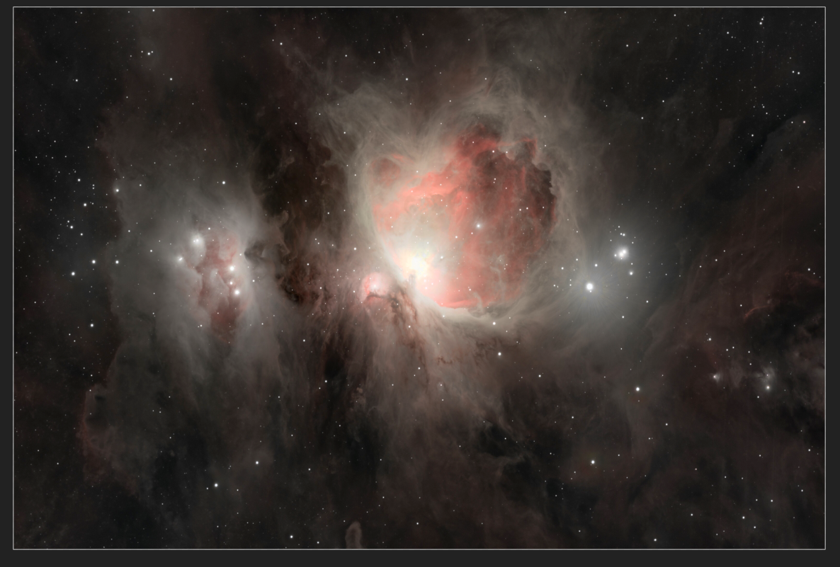

  2. ce rose partout....😵‍💫 la bio avec plus saturation pour moi genre

  5. Bien joué et très joli commentaire plein de nostalgie.... Par contre elle mériterai bien un traitement à part car celui du seestar est vraiment trop agressif.
  6. Je me dis qu'il faudrait faire un poster de miniatures avec toutes vos versions, pour illustrer la palette des possibles et comme quoi cela reste une interprétation artistique
  7. Elle est fascinante cette nébuleuse d’hivers. 👍

  10. On a 8 versions sur le traitement de Guillaume et deux avec le mien... Une Bio Et une plus colorée Dans ma version je n'ai pas utilisé le HDR pour le cœur comme Guillaume l'a fait...
  11. Tout est dit😃 je crois que vous avez de quoi réaliser des versions pour tous les gouts et les couleurs Et pensez au poster pour l'expo, on a pas M42 je crois, en tout ca pas comme ça Veralux sous Pix, bofbof... lent; surement mieux et plus rapide en Pithon sous SIRIL Bravo
  12. Elle est passée par toutes les couleurs cette M42, (sauf le vert). Le fait d'être deux n'aide pas pour la prise de décision 😄
  13. Vous me l'encadrez celle là Merci, pour les remarques, j'ai aussi remarqué les bavures des étoiles. J'ai un peu changé le traitement pour tester veralux, et le starmask post-stretch était vraiment pas top, du coup j'ai réintégré des étoiles en sortie de HDR.
  14. une version possible : j'ai bien ce coin : il faudrait le "soigner"
  15. la BDB est déséquilibrée, les nuages gris qui forment le contour des ailes du papillon sont roses sur votre version eu lieu de gris en cercle bleu : de truc qui me semble anormaux (point sombre) en vert les zones anormalement contrastées,, en jaune en devrait avoir du gris d'une manière générale... un poil floue, le cœur, bien que non saturé, me semble écrasé j'ose a peine le dire, mais je crois que votre image manque...... de vert Attention, pour la BDB j'ai cerclé les tons moyens, mais je suis intervenu sur les tons foncé et les ton clair tons clair

  19. très bien sauf ce halo jaune/violacé à neutraliser autour de l'étoile

    Pour un tout automatique c’est super. Le cœur est brûlé, mais comme tu le dis parfaitement, ça correspond à ton bonheur sans contrainte. 👏👍
  23. frédogoto a répondu à un(e) sujet de Denier dans Photographies - galerie
    je kiffe clairement pas le résultat même si on ne constate aucun défaut majeur a part de petit artefact ici et la. mais avant de donner un avis définitif, est ce que tu peux faire péter la BDR que je regarde cela de plus près ?

    Vraiment bien, j’ai envie d’attendre le S70, mais sortira t’il et quand ? That is the question !

  27. M42, Seestar S50, 50x250 22-23 janvier 2026, 636 x 10s 18-19 janvier 2026, 189 x 10s Au total, 816 images retenues par l'utilitaire "Empilement du ciel profond" du logiciel Seestar sur smartphone. Je suis de plus en plus satisfait de cet outil qui correspond bien à mes besoins astrophotographiques du moment : obtenir un résultat suffisant à mon bonheur avec un minimum de contraintes. Ces temps-ci, la météo défavorable rend précieuse une mise en station rapide et efficace. Comme d'hab', celle-ci a pris 5 minutes, mise au point comprise, la seule opération manuelle étant le réglage de l'assiette du trépied. Lee traitement est simpliste, obtenu avec l'outil de réglage photo disponible sur mon smartphone Samsung A52. Je ne compte pas abandonner Pixinsight par paresse mais un tel résultat me permet de ne pas me frustrer lorsque je manque de temps pour traiter mes acquisitions.

  29. ma v1 (sur astrobin ) etait bien plus colorée. j'ai eu des remarque comme étant excessif, et finalement j'étais plutot d'accord, de coup j'ai baissé pour essayer de revenir au naturel. peut etre suis-je allé trop loin dans le naturel
