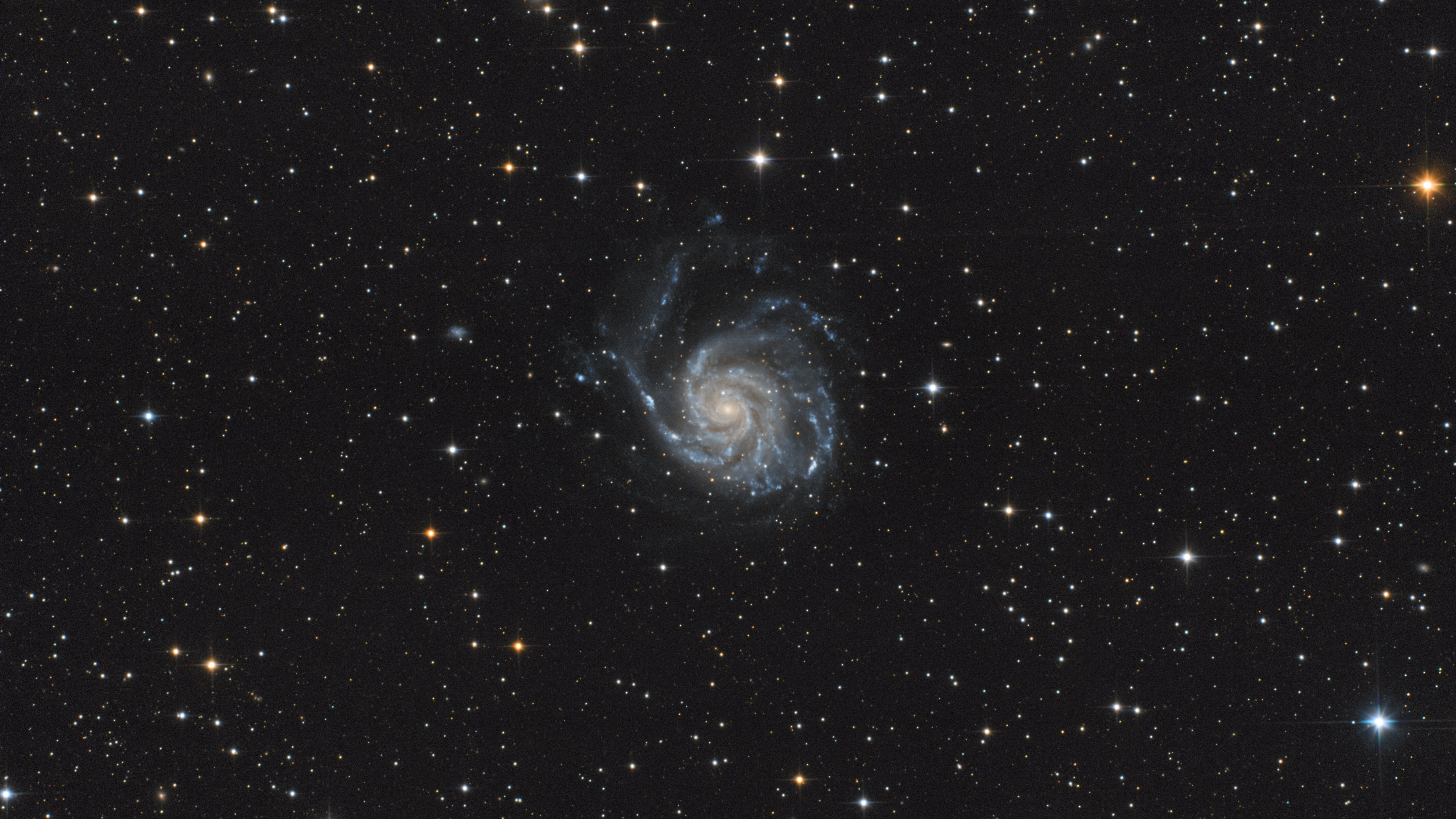

  9. Merci Fredogoto, ravi que ce cadrage te plaise. Il me faut retravailler le bruit et, en effet, le rendu de la galaxie. Une autre version est en cours :-)
  10. Merci Frédogoto pour ces recherches. En effet, savoir que dans cette image il y a des galaxies à 5 GAL, c'est très impressionnant.
  11. SIRIL peut donc empiler les images tout en choisissant qu'une partie du champ ?
  12. je crois que j'ai trouvé les plus lointains du champ. Toujours pas référencé, mais par règle de trois en fonction de la taille, je dirais qu'elles sont pas loin de 1600 mps. (env. 5 GAL)
  13. c'est ce que j'adore avec ces nouveaux capteurs. Au-delà de ce qu'ils montrent, y'a ce qu'ils laissent apercevoir discrètement, ce qui était totalement hors de portée des astram il y a 20 ans
  14. Cette galaxie de 15" de large, est à 850 Mpc (mégaparsec), soit 2,77 milliards d'années-lumière. il y en a des plus lointaines, mais je n'arrive pas à les référencer.
  15. Oui certainement pour les galaxies tout autour mais pour la galaxie centrale tu risques de diminuer pas mal le bruit.
  16. Très (trop) clair pour les objet, tres (trop sombre) pour le FDC , bruit, chroma le cadrage est super, j'adore. j'aime bien les galaxias faibles de ces secteurs. (située à un G.A.L pour le plus lointaines) Sinon je ne suis pas sur, mais j'ai l'impression que tu as un résidu de tilt
  17. Même Setup (sauf le filtre L-Pro) mais cadrage avec 90° de rotation entre les deux séances. Il m'a semblé difficile de les mélanger.
  18. Pourquoi ne pas mélanger avec les 90 minutes? Ce sot 2 cameras différentes?
  19. Merci Joseph Oui, je sui en train de revoir le problème du bruit. Non, uniquement les acquisition de cette année.
  20. Salut Xavier, à 100% c'est un peu bruité. As-tu cumulé les poses d'il y a 2 ans avec ou bien est-ce uniquement les nouvelles?
  21. Bonjour Après une première image de cette galaxie, il y a deux ans, j'ai repris cette idée à l'aune de vos remarques. La principale était que cette première version était basée sur 90 mn de pose, c'était trop peu ! Cette nouvelle version cumule 265 mn, soit près de 3 fois plus. Setup habituel : FRA 600, Filtre L-Pro, Caméra PO Poséidon MC Pro, sur CEM 40 et autoguidage. L'ensemble conduit avec N.I.N.A. Acquisition : 53 x 300s, Gain 125, Température -20°: Flats et Bias, pas de dark. Traitement : SIRIL, GraXpert et Photoshop. C'est objet est à la limite de la focale, cette image a été recadrée d'un peu plus de 15 % pour donner à l'objet plus de présence. En attente de vos avis et remarques.

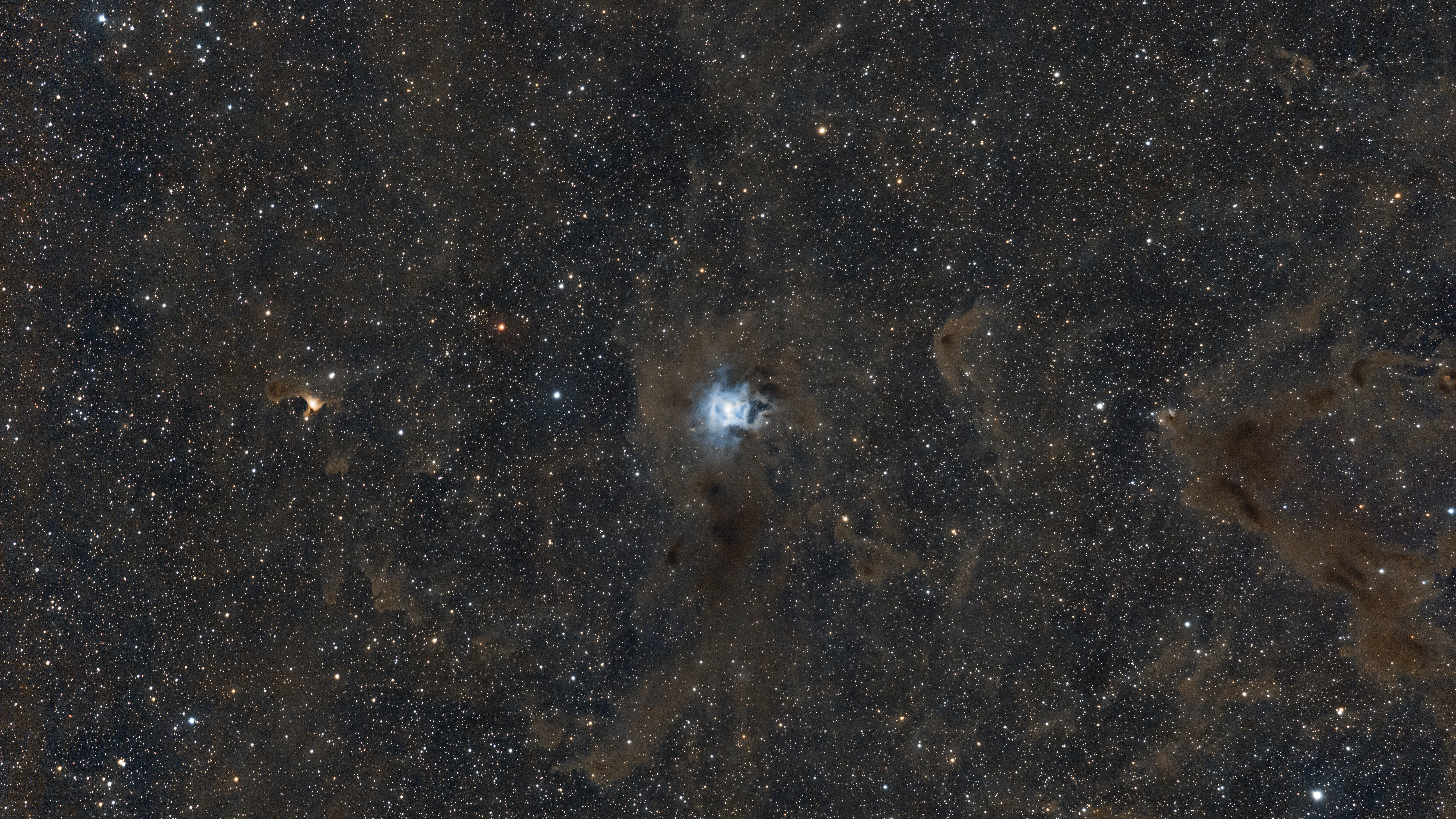

  25. Voici une 2ème version Bon concernant le trait, les différents empilements n'ont pas changé grand chose donc j'ai atténué avec l'outil tampon de photoshop Je préfère largement cette nouvelle version mais est-ce qu'en terme de couleur c'est OK ?
  26. Avant
  27. Du coup vite fait le process. Sous SIRIL il faut faire un crop uniquement sur la zone de la nébuleuse et des 2 amas (je me demande même s'il ne faudrait pas les exclure). Après tu lances le script aberration remover s'il le faut fait 2 passes successives. Après ça normalement tu peux passer le script Graxpert en mode gradient tu peux y aller plus ou moins fort (entre 20 et 30). La normalement la résolution astrométrique passe (au début elle ne passe pas car les étoiles ne sont pas reconnues!). Une fois résolue, tu peux lancer les commandes d'étallonage des couleurs (par spectographie c'est le mieux). Tu sauvegardes et tu lances astrowizard. Dans astrowizard tu peux aller directement à la suppression du bruit et tu peux tenter la réduction des étoiles mais normalement on voit vite apparaitre les ronds noirs (ce n'est pas de la qualité de blurx!). Après tu fais la montée d'histogramme et ensuite tu supprimes les étoiles et tu les intègre à 0.6 (le plus bas) et tu ajoute un peu de couleur (1.3). Tu peux refaire cette opération 2 fois de suite si tes étoiles sont encore trop grosses. A la fin tu vas en bas (c'est masqué si tu ne joues pas des ascenseurs) et tu passes un autre coup d'antibruit... sauvegarde en fits. Tu peux ouvrir l'image dans SIRIL et voir comment elle se présente en mode linéaire (pas en mode auto strech). Si tu veux tu peux jouer avec la gestion de l'histogramme (menu transformation des étirements). Sauvegarde en fits puis en JPG à 100%. Si tu veux on peut se faire une petite visio à l'occasion pour le faire ensemble, il faut juste que le PC où tu fais la manip soit connecté à internet et qu'on puisse lancer une visio de type Kmeet.
