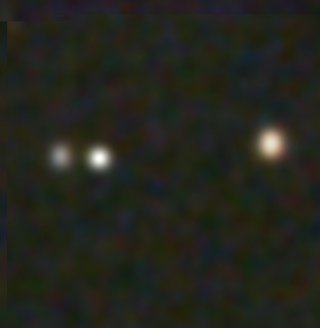

Tout d'abord, j'ai réanalysé à fort grossissement et je ne vois pas d'élongation significative :(( il y a bien deux ou trois étoiles allongées, mais il s'agit d'étoiles doubles...
Pour les bandes rouges bleus, la encore je n'ai pas du tout cela sur mon PC (calibré) ainsi que sur deux autres PC sur lequel j'ai pu vérifier. Le fond présente un bruit coloré (comme la plupart des images APN ) mais pratiquement invisible à taille normale et non tramé. J'ai avec guidemaster, décalé de 3 pixels entre chaque image.
Toujours sur trois écrans différents, je ne vois pas "d'yeux de merlan" autour des étoiles.

attention les etoile sont plutot ovalisé que allongée...
dans le sens10h-4h
le fond duc eil (bande bleue rouge : je les vois aussi quoique asserr faiblement
le yeyx de merlan, c'est une difinition un peut forte dans ce cas.. mais il y a un diminution de la luminosité autour des etoiles...
