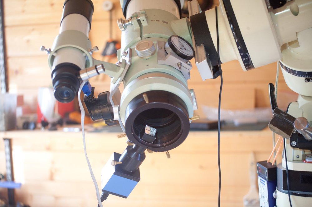

j'ai un robot focus a la masion pret a servir sur la fsq.
Sauf qu il me manque encore un systeme de comande
en gros j ai le moteur avec une sortie db9 male mais je ne pense pas pouvoir l asservir directement avec le port db9 du pc :D:P ca aurai été bon mais trop beau.
De ce que je sais il me faut un boitier intermédiaire qui pilote en pas a pas fournis le jus. Ensuite bien sur il faut commander tout ça par le pc, si possible de maniere automatique.
Je ne l ai pas encore mis en place car j'ai le sentiment que le rapport gain / emmerdement n'est pas super favorable.
Au bas mot c'est trois fils et un boitier en plus
pis les emmerde logiciel à ajouter.
J'y passerais un jour.... Quand tout le reste sera parfaitement opérationnel et que je n'aurais plus ça pour pourir mes nuits [mdr]

Sur la FSQ j'utilise un RoboFocus (acheté chez o&v) et le support mécanique de Axis Instruments
Sur le GSO RC, j'utilise un Starlight/Starizona. Actuellement Starlight instr. developpe la version pour FSQ. Je revendrai alors le RF pour ne garder que les 2 moteurs Starlight (FSQ + GSO) et un seul boitier de commande.
Je préfère le Starlight question esthétique et fonctionnement. Mais le RF fonctionne aussi très bien.
Par contre, FocusMAX, là,... pfff o_o voire meme >:|

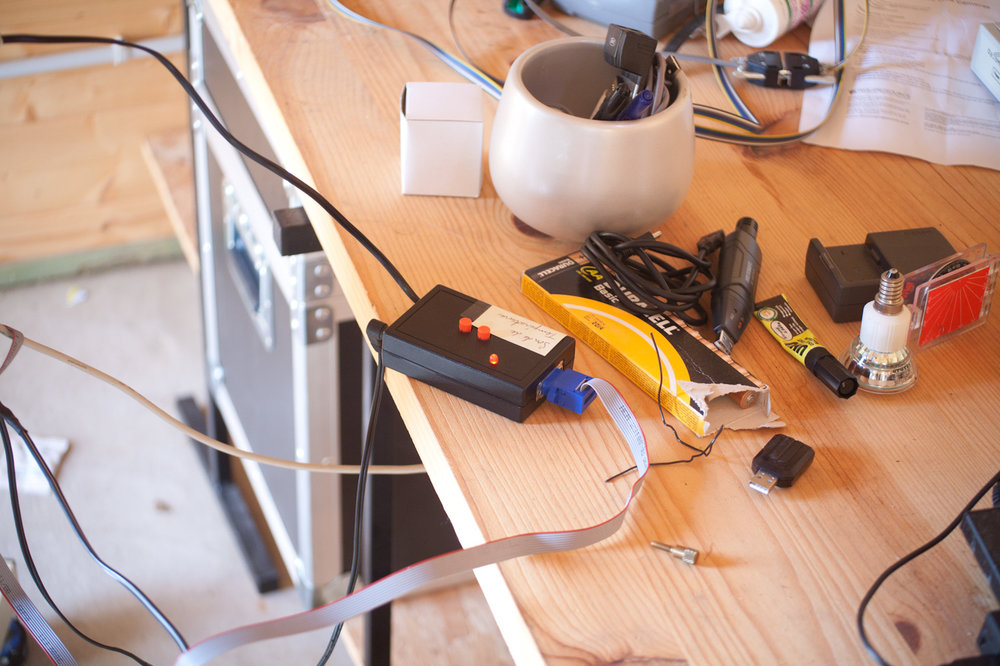

voici la réponse de Remy chez O.U.
Re,
On a en stock le systeme Easyfocus James Lacey,
prix 150 EUR.
Il est prêt à brancher sur ton moteur.
Voir doc en PJ.
On vérifiera demain la compatibilité
avec Ascom 5.5.
Un boitier Robofocus sans câbles est déjà à 300 EUR.
As-tu les cables ?
Perso à ta place je tenterais l'Easyfocus.
Je t'en reparle demain.
A+
Rémi

bon j ai des infos fraiches.
Easy focus est un projet qui a été absorbeé par moonlite. Et leurs drivers a eux fonctionnent sous ascom 5.5 c est compatible avec ma config , cela m a été certifié par remis d 'o.u.
Je lui ai donc passé comande du boitié qui va bien pour 150€ avec les cables.

bon ayé j'ai reçu mon boitier de commande et contrôle focus
il est pilotable via ascom
il est fournis avec un logiciel dédié très impressionnant : il a directement détecté maximdl et lancé ce dernier, mis en route les caméras et le télescope et s’apprêtait a lancer de pose de MAP quand je l'ai arrêté : il fesait jour ;)
bel outil...
pas put l'explorer pour cause de rhume d'une rare puissance, mais j'ai hâte d’essayer ça ;]
des photos bordel, mais qu'est-ce que tu fous !!!! :}}
on veut voir ce que ça donne !
T'as pas de backslash ?
Il faudrait aussi faire une EP de la crémaillère.. ^.^
je peux faire de photo, la j'ai prêté mon 350d a mon père, et le 5d est monté sur la fsq
pas de backslash pour autant que je puisse en juger mais il y a de toute façon une option logiciel pour le compenser si besoin
non le vrai soucis c'est d'arriver à faire marcher tout ça ensemble ^^
ça commence doucement à devenir compliqué tout ce bordel....
