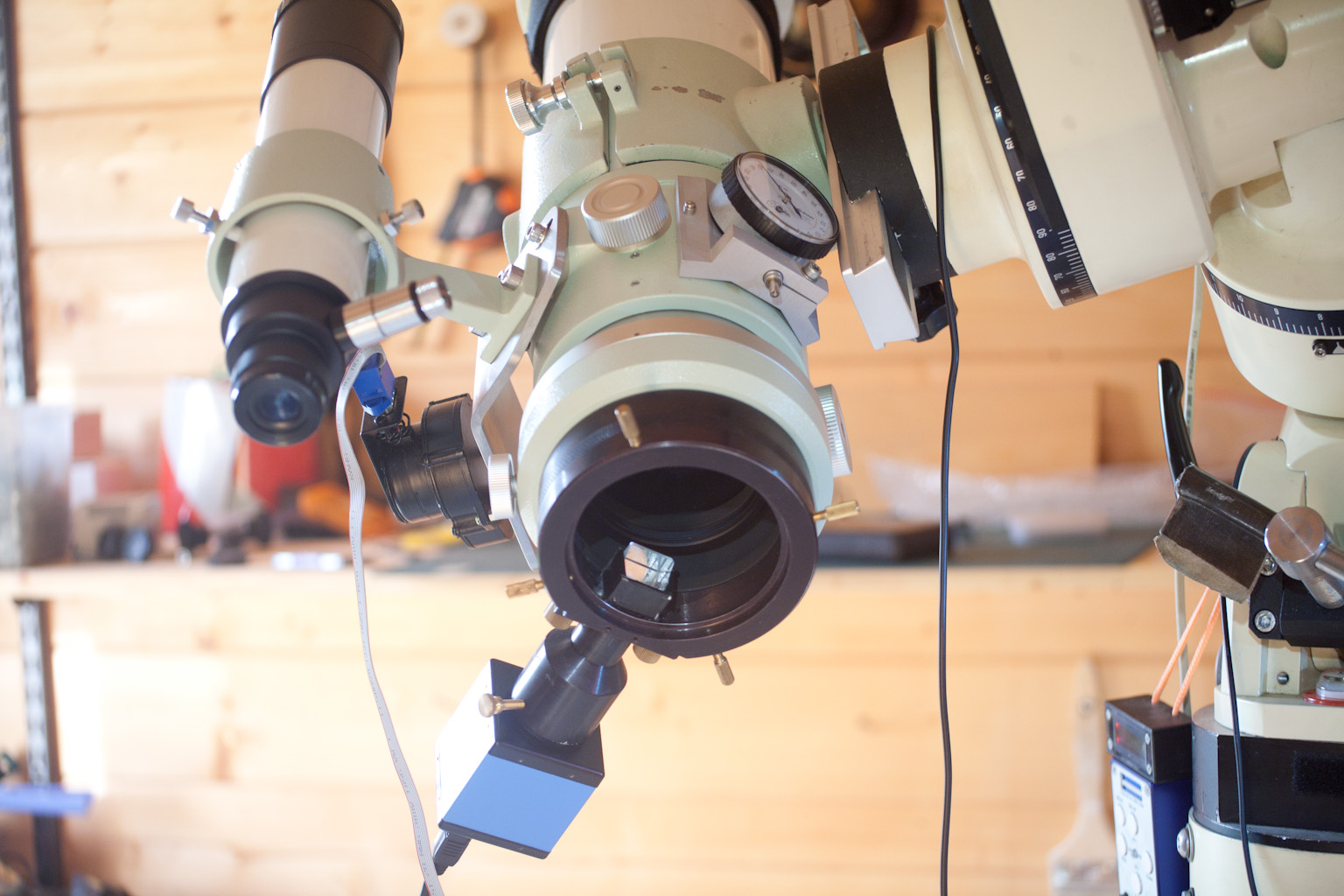

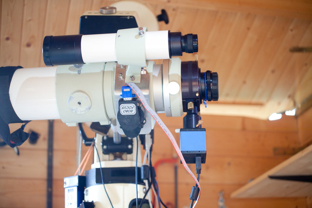

voiçi donc des photos a l'arrache ce matin
la on a le moteur et son cable de connection vers le boitier

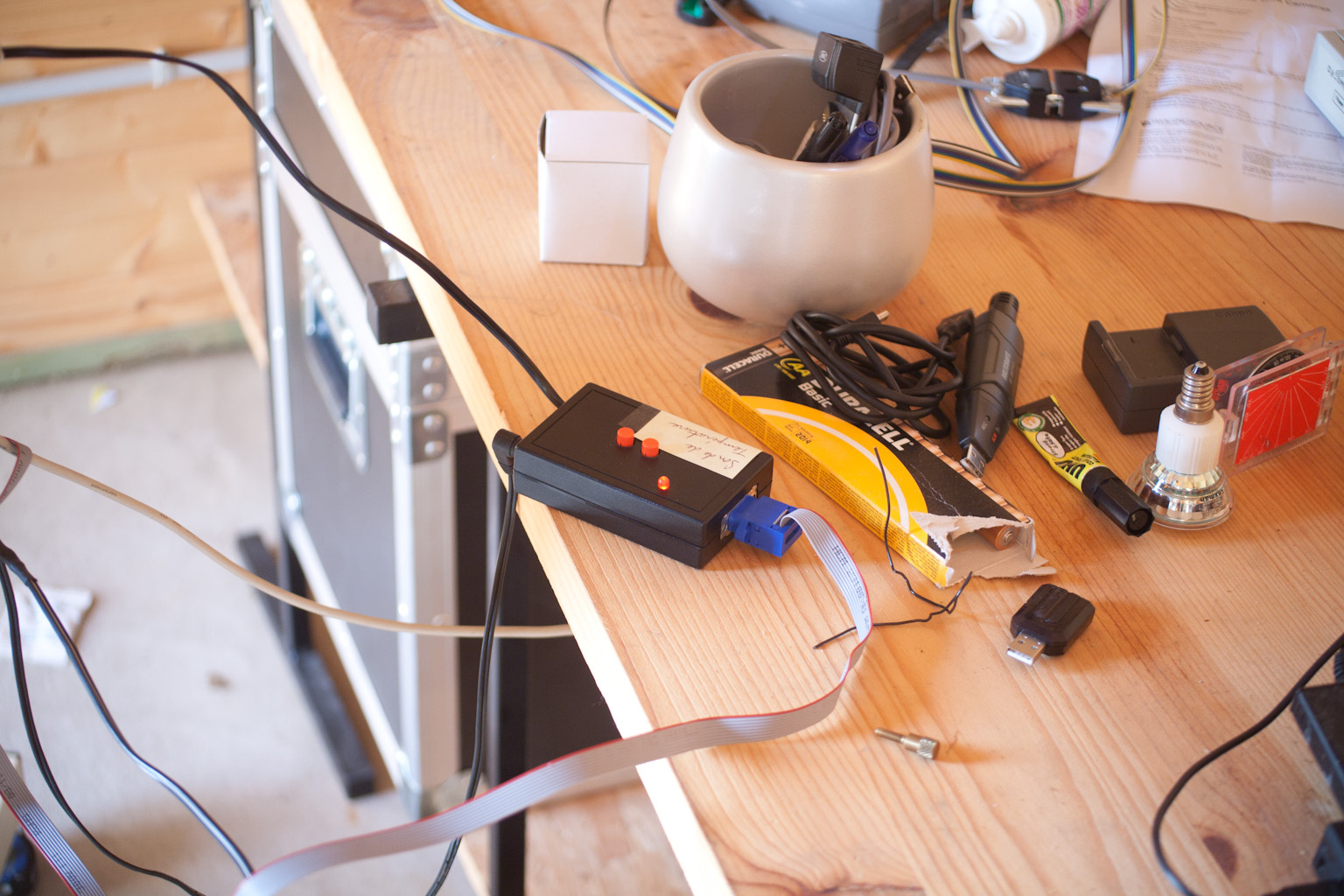

le boitier proprement dit, 1 entrée 12v, une sortie vers le moteur et une entré depuis le PC en rj12
j'en ferai des plus propre asap
