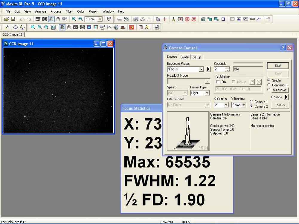

Vous pourriez poster une photo du ciel pour voir le nombre d'étoiles et si ça fait des gros pâtés ou des points bien taillés ?
D'avance merci.
Dites moi les utilisateurs de Lodestar, arrivez vous a Trouver une étoile guide à chaque coup ?
C'est pour l'utiliser avec un diviseur optique Astrodon MOAG et comme il n'y a pas BBM de lumière qui passe dedans, je voudrais être sûr de pouvoir trouver une étoile guide.
Depuis que j'ai cette caméra j'ai toujours plusieurs étoiles avec une focale de 700. En général, il y en a une bonne dizaine et rondes 8/
