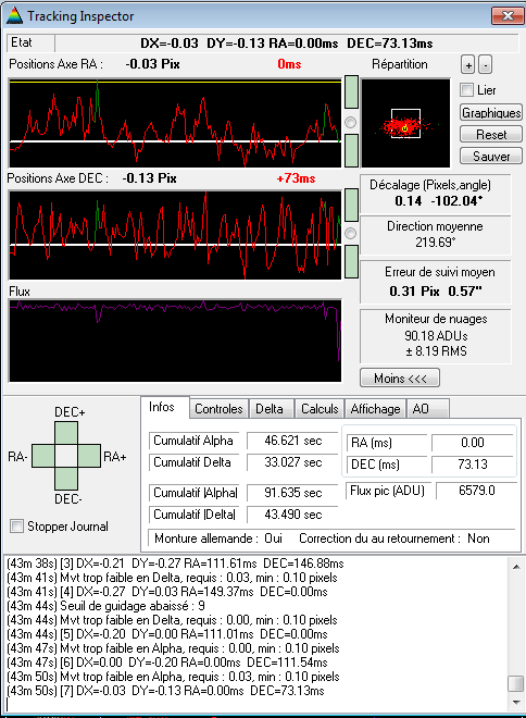

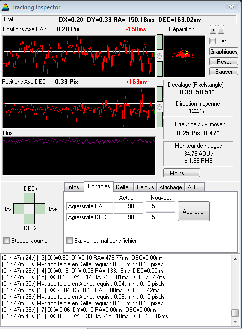

J'ai essayé de shooté m81+M82a avec la NP101. Pose de 5 min d'abord. Puis pose de 10 min.
La monture se comporte bien en guidage. Pose de 10 min Ok avec une courbe de correction bien lisse. A l'oculaire, on voit bien que la monture n'a pas de backlash.
Puis J'ai fais une ep ( je retrouve pas le fichier) rapide : +-7'' comme dans la spec.
Les nuits étant courte j'ai pas pu en faire bq plus.
Le seule truc chiant : La monture nécessite un bon équilibrage et en Dec c est pas facile. Il faut prévoir un système de contrepoids modulable pour les différentes configs.
