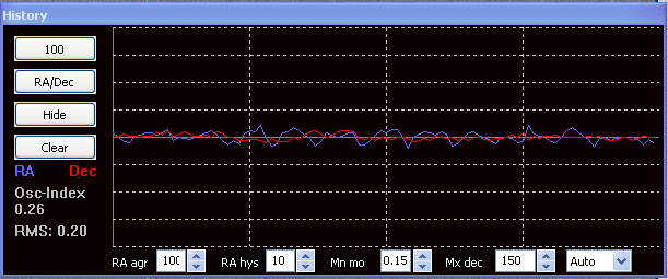

Pour ceux qui veulent des preuves concretes du suivi de la linear, voici une copie d'ecran de mon suivi sur PHD.
Ce weekend, j'ai fais des poses de 20 min sans probleme avec une focale de 540mm et un 8300.
Fredo peut en temoigner : j'ai rien trafiqué ;)

Génial !
Pour info, tu guides à quelle vitesse ?
0.25, 0.5, 0.75 ?
avec Ascom ou par la raquette ?
Je crois que je guide a 0.4 avec le driver Ascom

Pas mal du tout Spoutnik.
Tu as donc un écart de guidage de 0.2Pix RMS ... ça fait combien en seconde d'arc ? Tu guides comment pulse guide ou ST-4 ? Et Avec quoi ?
Est-ce que PHD tu donne un patatoïde de guidage pour voir commet ça autoguide (en grain de riz = l'AD déconne, rond=nickel)
Merci
Je guide avec une dmk21 et une 80/400. J ai pas calculé en seconde d arc. Je fais du pulse guide. Je pense que c est bq plus réactif que le st4

d'après un rapide calcul de tête ça fait ... euh ... http://www.astrosurf.com/dubos/CCDSampling/CCDSampling.html
2.87"*0.2= 0.574"
Je suis a 3.37" et RMS 0.25-0.30 donc 0.845"-1.011" avec probablement une vibration haute fréquence.
