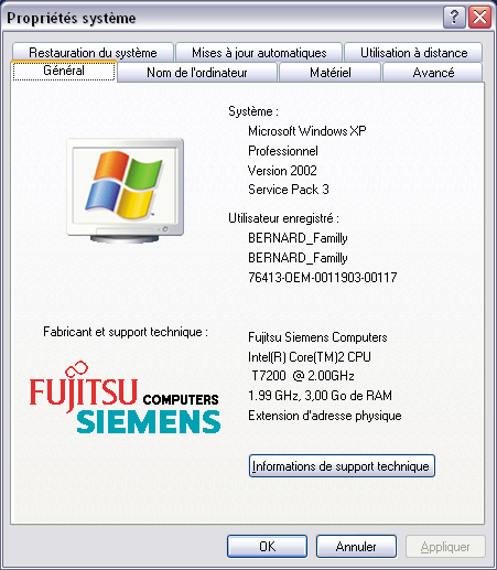

J'hésite à changer mon DD de mon ordi portable Samsung 641 JI de 640 Go divisé en 2 DD de 100Go pour Windaube et 500 Go pour les données.
J'ai 3 Go Ram sur 4 dispo.
Je suis en XP PRO 32 bits.
Que me conseillez-vous ?
