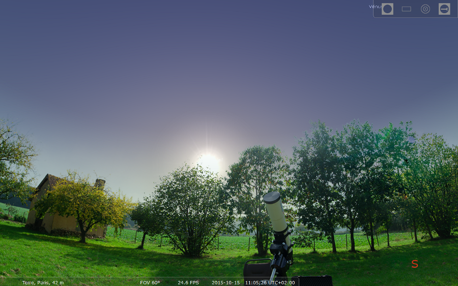

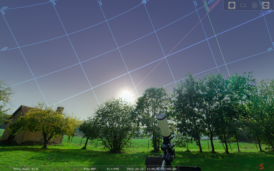

accessoirement la notion de jour et nuit est gérée automatiquement
de jour :

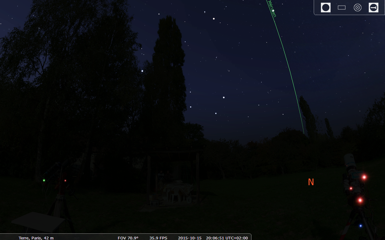

de nuit
Vous avez remarqué ???
la nuit les diodes des télescopes s'allument :}}

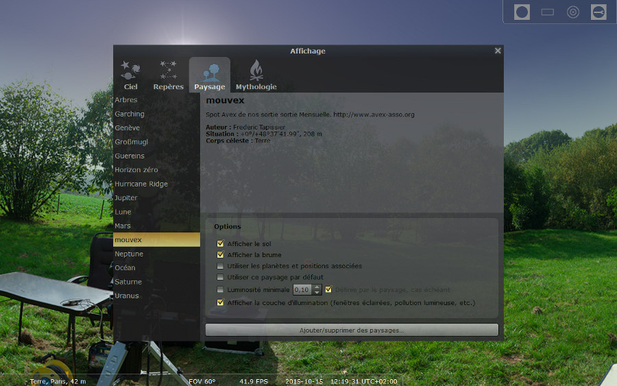

Puis ouvrez stellarium
faite F4
cela affiche les options d'affichage
choisissez mouvex
et le tour est joué
n'hésitez pas à cliquer sur horizon par défaut, pour recharger le même pano automatiquement la prochaine fois

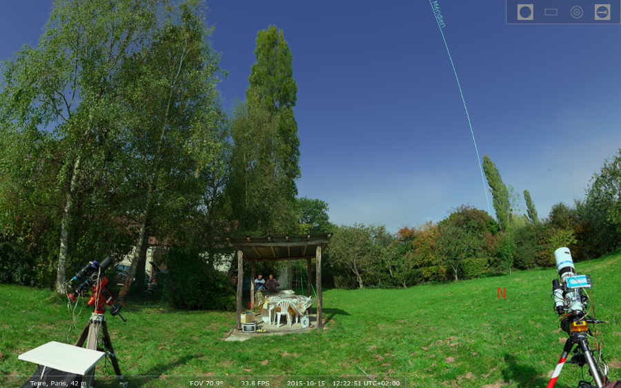

je vous invite à cliquer sur l'onglet "repères" et dans le menu "projection en bas à gauche, choisir Perspective
ça évite les déformations "en bol" de l'horizon
exemple avant
après
