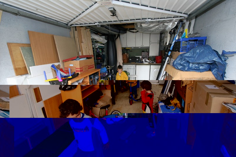

Voici mon garage.
Vous comprendrez pourquoi je ne peux pas vraiment vous inviter
Et maintenant, il faut rajouter tout le matos astro. C'est dire la place qu'il y a :(((
J'amerais tant pouvoir rentrer ma voiture dans mon garage :(
MAis bon , ca fait une piece de plus pour le rangement ;p

je vois que tu heberge une famille d'Albanais ;) ce qui au niveau place ne facilite rien, je le concède :wink:
Les 2 premiers sont les miens et celui du fond est un copain.
