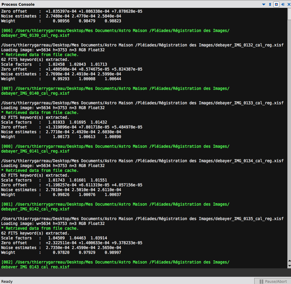

J'ai un petit soucis avec Pixinsight, je souhaiterais verifier le poids de mes images au moment de l'alignement pour avoir l'image de référence, mais quand j'arrête le processus et que je souhaite remonter dans la console vers le haut, je ne peux pas remonter avant l'image 141. Faut il attendre la fin de tout le processus car dans le tuto d'astroccd il est conseillé d'arrêter le processus avent la fin et en suite de recommencer avec l'image de référence.
Pour être plus clair, j'ai joins la page du process. Merci de votre aide mais je ne m'en sors pas

non
en fait tu as trop d'image que la console ne peu en supporter
je en sais pas de combien est le max
perso je ne fait pas du tout comme ça,
j'utilise le script que je t'ai déjà indiqué.
si tu souhaite utiliser malgré tout des truc qui ne sont pas fais pour alors je ne peu pas t'aider
