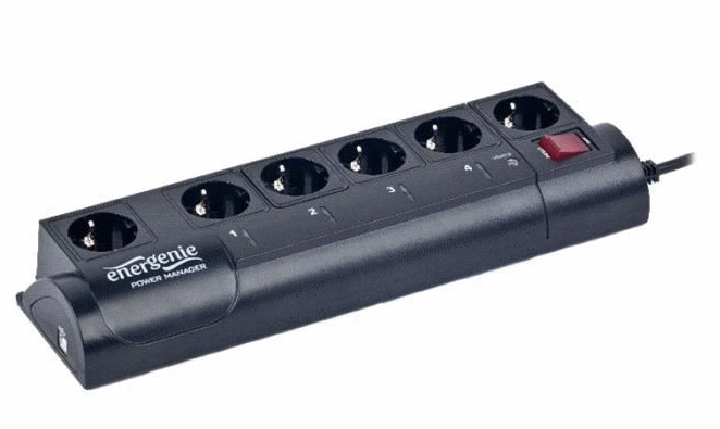

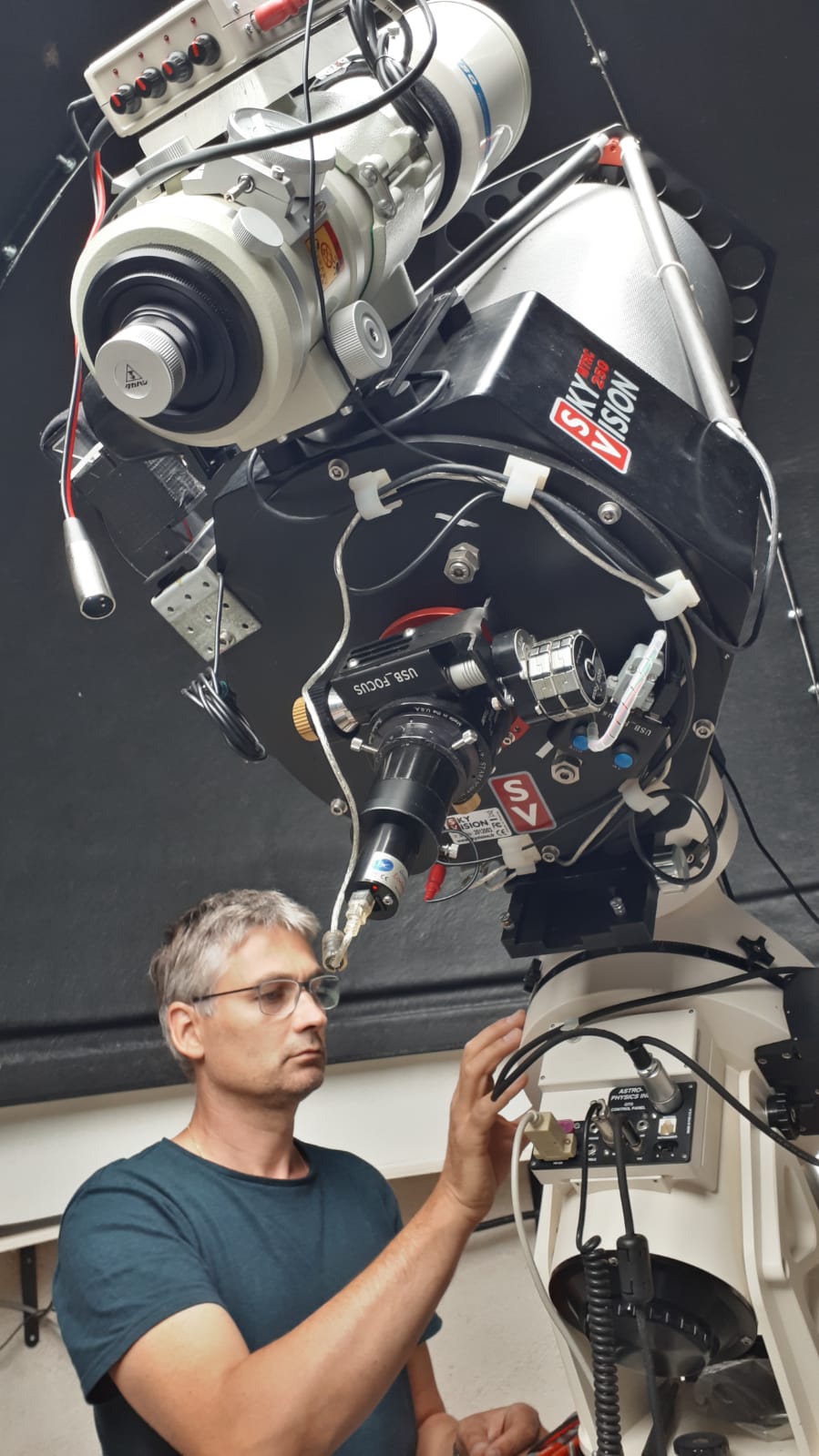

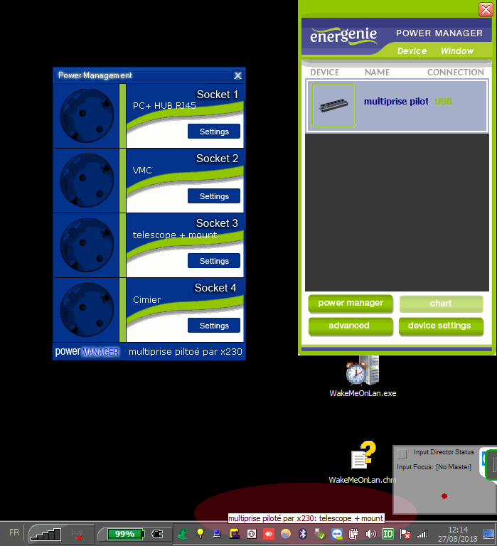

Administrators frédogoto Posté(e) 27 août 2018 Auteur Administrators Signaler Posté(e) 27 août 2018 Nouvelle séance de travail dimanche 26 aout à L’observatoireNous avons reçu deux blocs de prises 220v téléopérable à distancesur chaque bloc, 4 prises sont pilotable, les deux autres sont de simple hub. C’est assez sympa, car outre le fait qu’on peut allumer ou éteindre du matériel a distance, on peut programmer des heures ou tel ou tel prise doit être allumée ou éteinte ! Ainsi j’ai pu programmer la ventilation de l’observatoire le soir entre 17h et 21h et le matin entre 7h00 et 8h30.Le pc principal et ses accessoires sont également géré sur une prise, le télescope et ses accessoires, sur une autre prise et enfin la coupole + cimier sur une dernière priseIl nous reste un second bloc prise qui lui pilotera les camera de surveillances, le pc secondaire et d’éventuelle futur accessoires (lumière, chauffage)Nous avons monté la FSQ d’axel au-dessus du RC250. Non Sans mal tant les questions d’équilibrage se sont avérées critique, il a fallu démonter l’ensemble et bricoler la queue d’ronde femelle de la monture de fifi pour que tout fonctionne enfin (je n’ai toujours pas compris pourquoi on ne s’est pas contenté de tourner l’axe dec de 180° plutôt que de démonter carrément scope + platine)L’ensemble ne manque pas d’allureFifi a travaillé longuement sur l’étanchéité Nous avons également posé des curseurs de positions, la monture ne disposant pas d’encodeur, il était important pour nous de pouvoir vérifier à distance que la monture était bien à sa position initiale de parking après la nuit.nous avons changé toute les caméras de place, et nous avons dédié une caméra de surveillance au positionnement des curseurs. Nous avons actualisé la page des camera (la page fonctionne idéalement sous chrome et il a encore des bugs).https://www.-asso.org/ftapissier/aa-index-cam.htmlNous avons installé les moteurs de MAP et vérifié leur fonctionnement, nous avons installé des camera de guidage au foyer (en attendant les caméra qui va bien au foyer de chaque scope) Nous avons procédé a des dizaine d’ajustement divers, a des calcul de décalage d’axe optique des instruments (fsq +rc) en fonction de la position de l’ouverture du cimier), nous avons débuguer le drivers pc qui pilotait la monture ap1200 (goto fou)ci dessous , une mosaïque réalisé avec la camera de surveillance Bref on peut d’ores et déjà jouer avec faire le CEPP (correction d’erreur périodique permanente), a faire une modélisation de ciel. Mais dans notre joie et notre bonne humeur nous avons oublié… d’enlever le bouchon de la FSQ106 ! arf ! Citer

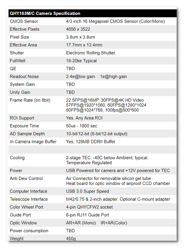

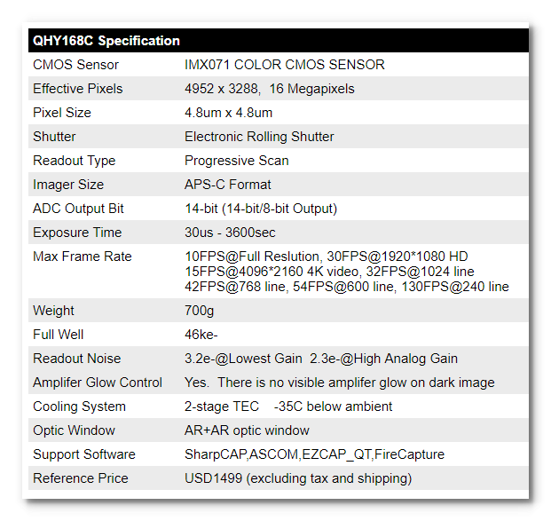

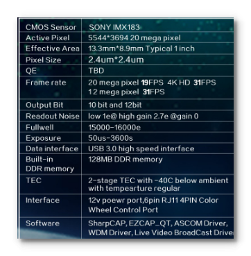

Administrators frédogoto Posté(e) 28 août 2018 Auteur Administrators Signaler Posté(e) 28 août 2018 En préambulle 1. nous souhaitons une camera a bruit de lecture pour notre RC : (bruit 3e- max)2. nous souhaitons faire essentiellement de la galaxie3. notre fd : 8 , notre focale 2033mm4. nous souhaitons un capteur couleur5. Pour des raisons technique nous sommes "coincé" chez QHY6. le format de capteur optimal et l'APS-C mais le RC supporte jusqu'au 24*36apres une étude des solution qhy nous avons convenus que la techno cmos répondait a ces critèresnous avons donc trois optionshttp://www.qhyccd.com/QHY183.htmlcapteur petit, bien adapté au planétaire, mais marche diablement bien en CPhttp://www.qhyccd.com/QHY163.htmlpour le moment ma préféréehttp://www.qhyccd.com/QHY168.htmlHugues utilise se capteur avec succès Citer

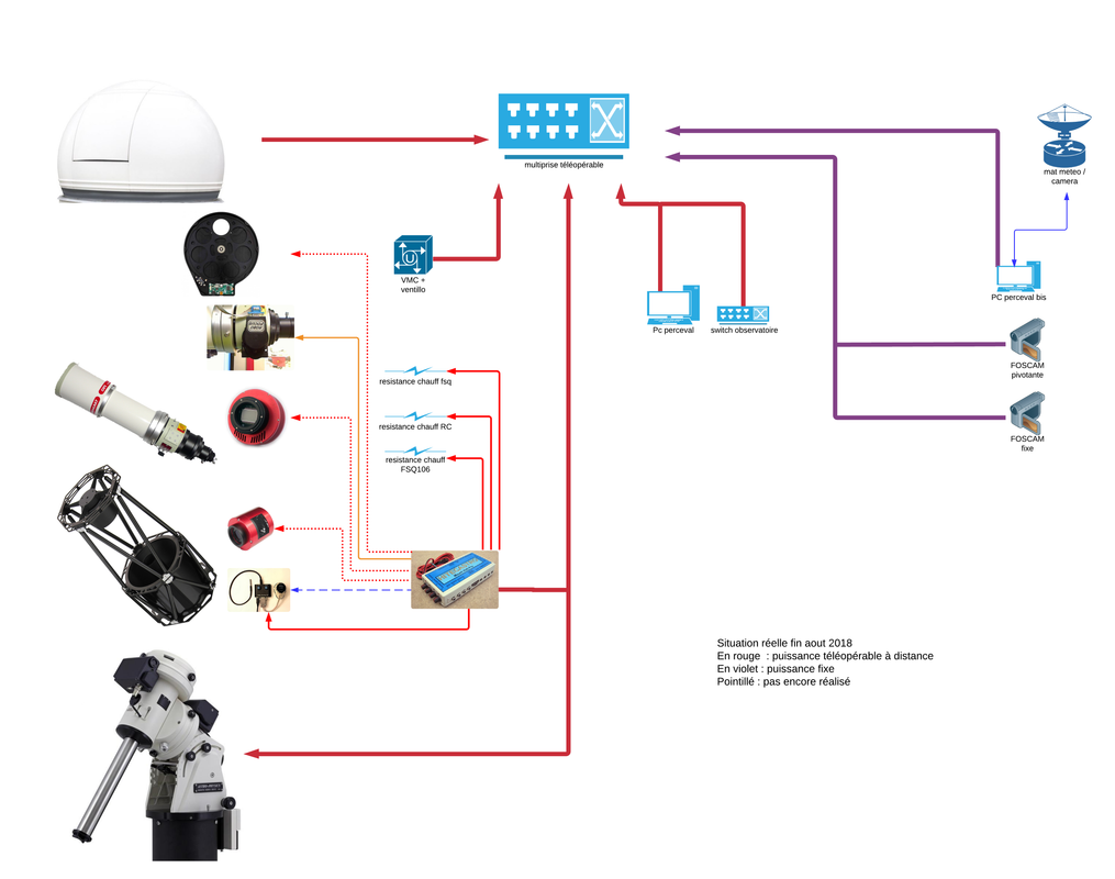

Administrators frédogoto Posté(e) 28 août 2018 Auteur Administrators Signaler Posté(e) 28 août 2018 Merci l'amici dessou le plan de liaison de données actualiséselel sont de 4 natureRj45 (reseau ethernet classique) en BLEUWifi (ne figure pas encore sur le plan)port serie RS232 et ou DB9, en JAUNERJ12 (autoguidage) en VERTles pointillé signifie que la liaison n'est pas encore câblée car le matériel hôte (exemple camera) est pour une raison ou un autre encore manquant Citer
Administrators frédogoto Posté(e) 28 août 2018 Auteur Administrators Signaler Posté(e) 28 août 2018 ci dessous le plan de puissancememe reflexion que sur la publi précédente En rouge les prise que l'on peut eteindre a distance,en violet les prises non commutable à distancea noter que c'est la encore temporaire, car un seconde rampe de prise téléopérée va être installée, elle pilotera le second pc, les caméras de surveillances, une éclairage et un chauffage Citer

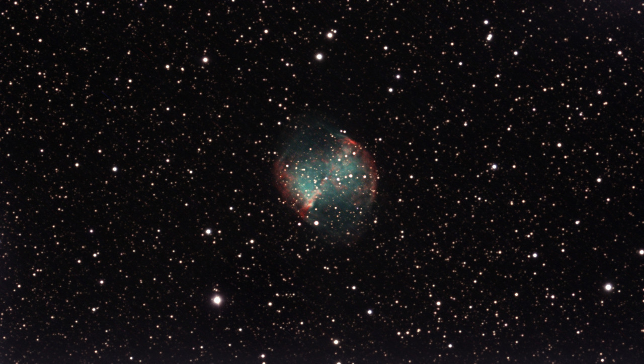

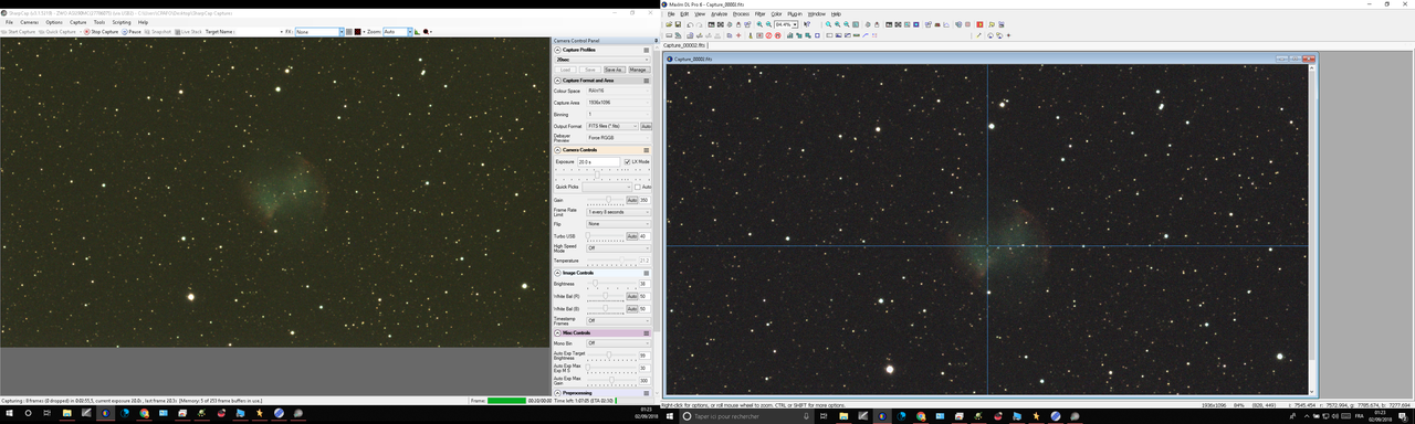

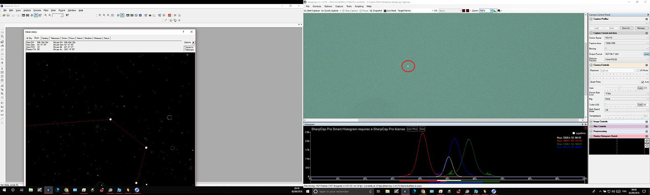

Administrators frédogoto Posté(e) 2 septembre 2018 Auteur Administrators Signaler Posté(e) 2 septembre 2018 Première lumière de l’observatoireEn ce beau dimanche de septembre nous avons effectué la première lumière de l’observatoire CPAFOApres avoir bien galéré une patie de la soirée a effectuer une première résolution astrométrique et une bonne mise au point, le reste est allé au sens strict tout seulNous avons installé Sharpcap vers minuit trente et les première capture débutaient moins d’1 quart d’heure plus tard, cela en dis long sur la facilité de prise en main de ce logiciel génial qu’Axel et moi vous recommandons chaudementNous avions préinstallé la camera zwo290mc (non refroidie) au foyer de la FSQ106En fait nous n’étions partis que pour faire des test, surtout que la lune est encore bien présente et envahissante, mais mis a part la galère d’astrométrie du début de soirée, le reste à roulé tout seulLa mise en station de la monture bien que perfectible est tout a fait passable.Nous avons donc effectué quelques goto puis nous nous sommes arrêté sur m27 car le champs de l’image cadrait bien avec l’objetVoici une capture d’écran pendant les acquisitionsj'ai 207 images acquise car j’étais fondu de fatigue et pour une premiere j'ai pas hyper insistéCe matin j’ai fais des flats sur le ciel…a l’occasion d’un goto sur capela qui était proche du zenith, quelle fut pas ma surprise de constater qu’elle était visible en plein milieu du champs et surtout en pleine journée !!!. Par curiosité j’ai essayé d’autre étoiles du secteur, Castor et Pollux dans les gémeaux sont également bien visible quoi plus faiblement. En revanche la limite de procédé est que ce sont les étoiles zénithales qui sont accessibles. Le autres, quand on commence a descendre vers l’horizon, ça comme a devenir sacrement « blanc » au point de ne plus vraiment pouvoir discerner les étoilesJe vais attaquer un petit traitement vite fais de m27. On verra ce que ça donne Citer
Administrators frédogoto Posté(e) 2 septembre 2018 Auteur Administrators Signaler Posté(e) 2 septembre 2018 voici donc m27 en mode premiere lumierepas de calibration, lune, cirrus, improvisation, pas bcp de pose etc..donc moche , mais bon c'est pas les jours qu'on fait une premiere lumière Citer

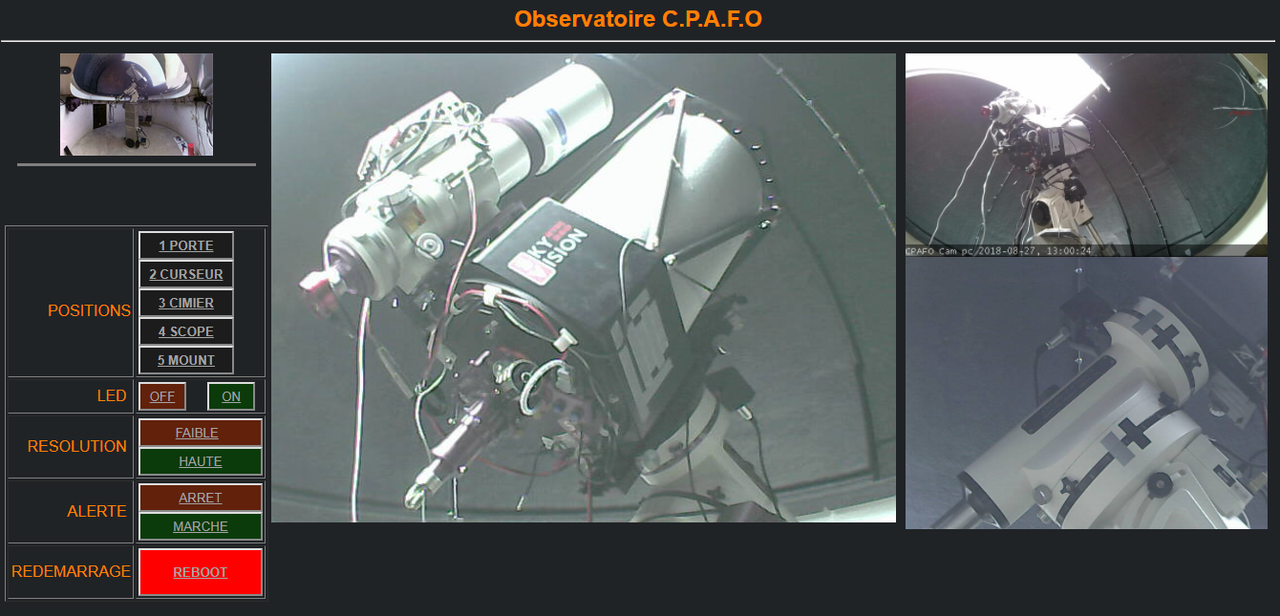

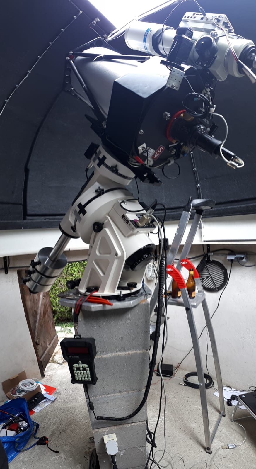

Administrators frédogoto Posté(e) 11 septembre 2018 Auteur Administrators Signaler Posté(e) 11 septembre 2018 L’observatoire amorce une pente plus raide dans da sa monté en puissanceDésormais, la FSQ106 est équipé d’une caméra grand champ (Atik 11k) d’une roue à filtre, Axel et surtout Phillipe s’y sont collé ce weekendHier soir j’ai fait quelques test, d’autoguidage d’une part, d’indentification des filtres de la raf et des test pour automatiser la clôture de l’observatoire, (park dome, télescope, camera)J’ai également lancé une petite séance sur la trompe mais je n’ai qu’une quarantaine de poses (300s en bin X2) car lui nuit était bien avancée après tous ces tests quand j’ai lancé les acquisitions. J’en relancerai la nuit prochaine pour compléter et si on a encore la chance d’avoir une nuit de beau temps , je ferais les RGB (il faut que je calibre le décalage de map de chaqu’un d’eux)Donc la partie FSQ106 est quasi opérationnelle J’ai remarqué que la monture était equipé de 2 port DB9 pour le focus ! on va sans doute pouvoir simplifier un peu la filasse et la gestion du focus s’ils s’avèrent suffisamment précisCi-dessous les deux cartes de câblage (puissance et data mis à jour) Citer
