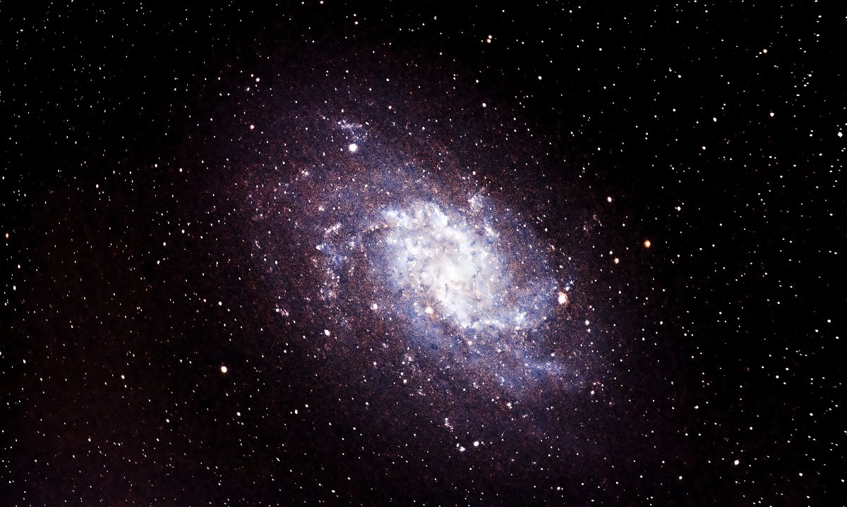

Sur la toute première photo (M33) ça va encore avec l'ancienne version de Siril, même j'ai dû pousser beaucoup les potards pour voir quelque chose du coup ça reste assez bruité - mais c'est ma première alors je vais pas faire le difficile  🙂 En revanche j'ai voulu tester les mêmes brutes avec la nouvelle version Siril en suivant ce tuto et là c'est très bizarre (mais j'ai peut être fait une fausse manip quelque part?): sur la couche bleue pas de souci, mais sur les verte et rouge l'image apparait en négatif! Le résultat RVB est du coup difficilement exploitable, et comme je suis pas très bon en Photoshop j'ai pas réussi à rétablir les choses 😕 Mais bon ça encore c'est pas grave j'y arriverais.

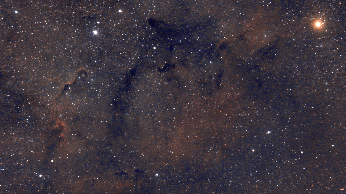

Sur ma deuxième photo prise hier, la Trompe d'Eléphant, j'ai enchaîné les problèmes... Surtout de mise au point, j'ai eu un mal à fou à la faire (malgré le focuseur) et... en fait elle n'était pas faite comme ça peut se voir sur l'image 😄 En plus à un moment des poses - j'étais parti me reposer - l'appareil à buté contre le trépied ça m'a gâché une partie du travail. Et comme je tentais en plus un autoguidage pour la première fois, lequel ne se passait pas bien, c'était galère. Je vais laisser tomber cette partie (autoguidage) pour le moment j'y reviendrais une fois que je maîtriserait bien le reste.
Et surtout je pense avoir un souci de backfocus vu l'image non? L'APN est trop loin du réducteur c'est bien ça? En y repensant, quand j'ai acheté mes bagues allonge je crois pas avoir pensé au backfocus de l'adaptateur APN du coup je dois avoir 9mm d'écart dans la vue... Si vous me confirmez que c'est bien ça je rachèterai les bonnes bagues.

Alors si je peux essayer de t'aider (sache tout de même que je ne suis pas un expert)
Concernant le Backfocus, avec ton Riccardi, sur ta lunette, tu es censé avoir 75.6mm.
Sachant que les boitiers canon prennent 44mm. Il te reste normalement 31.6mm d'espacement entre ton APN et ton Riccardi. Vérifie de ce coté là.
Ensuite concernant les photos en elles-même, je pense que tu n'as pas assez de poses pour sortir des images de meilleur qualité. 40 minutes c'est assez court.
Enfin, pour le traitement, tu as poussé tous les potards à fond lol.  Pourrais tu mettre le brut de registration sur un Cloud ?

Pour la Trompe d'Elephant j'ai tellement galéré entre la MàP que j'arrivais pas à faire, le guidage qui foirait... Et en me réinstallant aujourd'hui je me suis rendu compte que hier j'avais aussi foiré la mise en station en oubliant une étape (d'où, sans doute, les problèmes de guidage!) et même l'équilibrage. Bref hier c'était vraiment n'importe quoi 😄

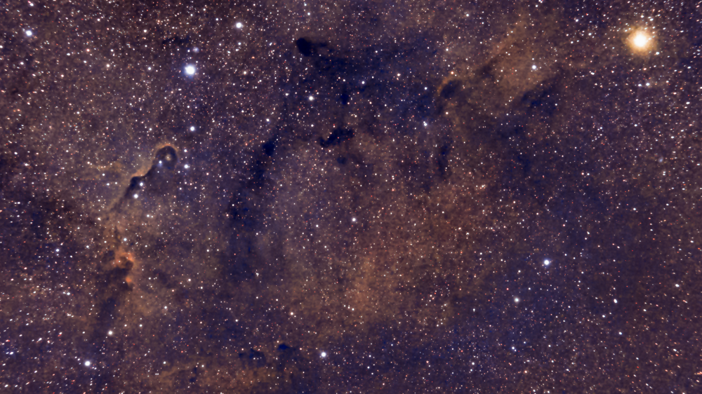

Là ce soir ça se passe mieux 🙂 J'ai réussi à avoir un guidage, certes assez médiocre mais au moins yen a un quoi 😄 Et cette fois j'ai pu faire une MàP à peu prêt correcte. Plus une nouvelle bague pour corriger le backfocus. Et j'ai bien soigné ma MeS et mon équilibrage. Là je viens viens de lancer une session de 20x3 minutes pour voir, si ça s'avère correcte j'en lancerais pour au moins 2h de plus je pense - toujours sur la Trompe, trop frusté des galères d'hier pour ne pas retenter 😄
Donc si c'est le brute de la Trompe que tu te proposais de regarder je pense que ce n'est pas la peine de t'embêter, mes 40 minutes étaient vraiment trop poubelle pour en sortir quoi que ce soit... J'espère y arriver bien mieux ce soir - je crois les doigts! Je mettrais le résultat ici.
Merci!
Modifié par LucaR
Voilà qui est déjà mieux! Avec 48 poses de 3 minutes et de l'autoguidage, et surtout une MàP à peu prêt correcte 😄Il faut encore que je m'améliore sur le post-traitement maintenant. Et j'ai l'impression que ma nouvelle bague à un peu arrangé le backfocus mais pas complètement encore. Enfin bon, ça commence au moins à ressembler à quelque chose!

Le point positif c'est que tu as bien trouvé les 2 objets et que la seconde image de la trompe montre un énorme progrès.
Sinon pour le choix des objets, M33 est une galaxie qui émet dans toutes les longueurs d'ondes, essayer de la filtrer va se révéler souvent contre productif. Par contre la trompe qui est une nébuleuse le filtre, voire les filtres (style SHO) s’accommodent bien de ce type d'objet.
Après il est vrai que cela tire encore dans les coins, donc encore quelque chose qui cloche dans le chemin optique, mais ce n'est pas affreux.

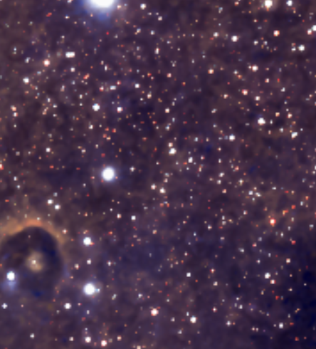

Autre point, tu as encore des points rouges, preuve que les pixels chauds ne sont pas tous éliminés. Si tu as fait tes darks ils n'étaient peut-être pas à la bonne température ou pas assez nombreux. Essaye un traitement cosmétique sous SIRIL pour voir si tu arrives à les dégager. Normalement ça se voit des que tu finis le prétraitement en passant en mode debayer . Tu peux faire les tests sur une seule photo pour voir. Dès que tous les points chauds sont partis, tu reprend la séquence avec les mêmes paramètres.
Pour finir, sur ce type d'objet (mais ça vaut en général) il faut multiplier les poses et ne pas tenter de faire plusieurs objets en une nuit, surtout qu'en ce moment ce n'est pas si long que ça.
Au final, te voilà bien parti.

Pour les points rouges tu parles bien de la photo floue et mal fichue d'avant hier? Oui là dessus j'avais foiré mes darks en effet, je n'en n'avais pas assez d'exploitable... C'était vraiment pas la soirée 😄 Sur la photo d'hier en revanche je ne vois pas de points rouges ou alors je ne sais pas quoi regarder?

Si tu zoom sur ta photo, tu verras tous les points rouges dont Joseph fait référence :

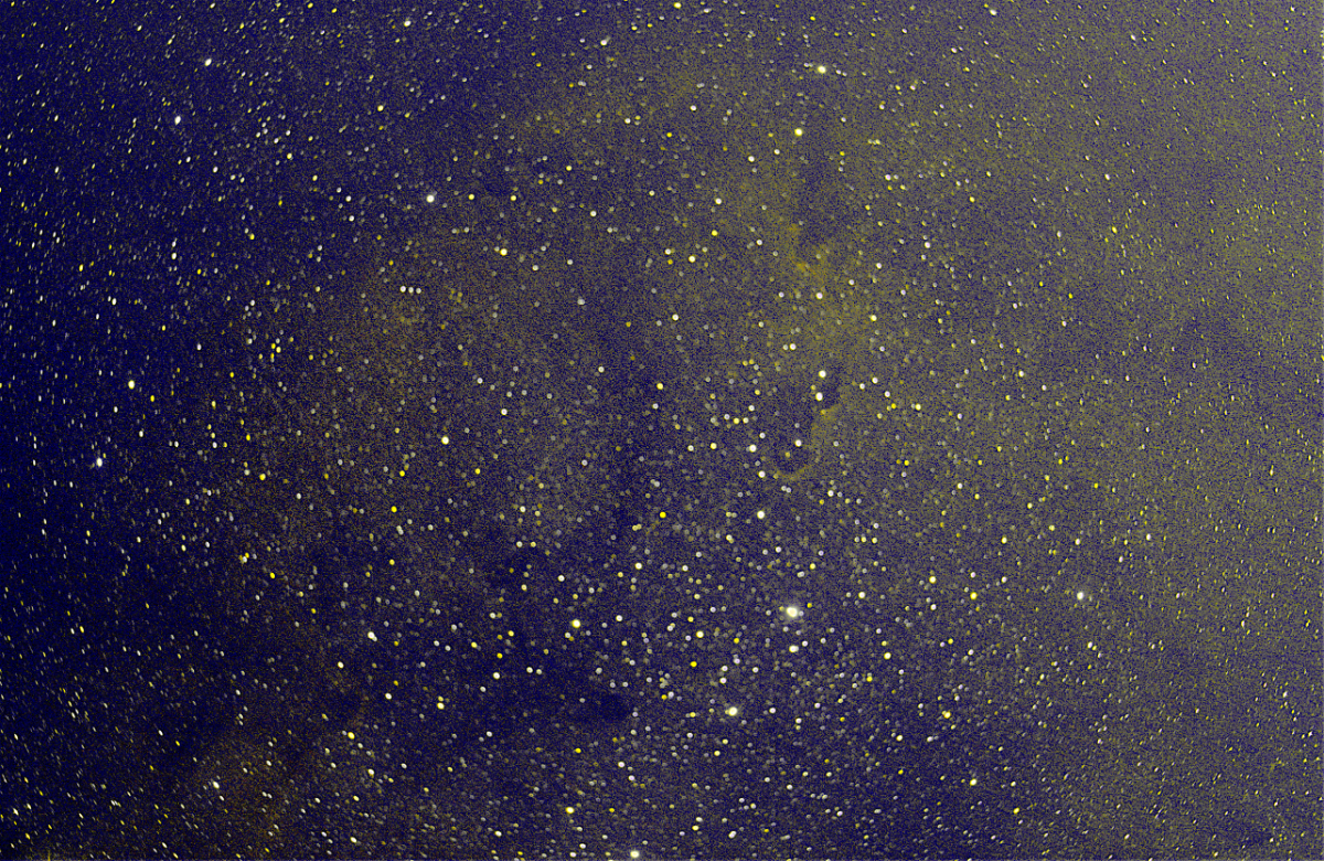

J'ai essayé une version bien moins débruitée de ma trompe - donc plus bruitée mais au final le traitement est moins violent. En revanche je n'arrive pas à être satisfait des couleurs qui sont soit très jaunâtres ternes comme ça, soit trop hyper-saturée - je ne trouve pas de juste milieu qui me plaise!
