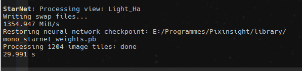

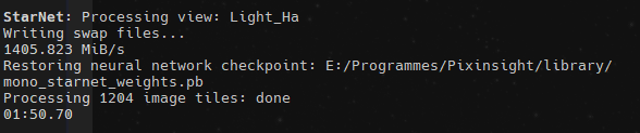

Si vous avez une carte graphique Nvidia, Pixinsight et que vous utilisé Starnet++, cela va vous plaire!!!
On m'a fait vent d'une petite astuce!
https://www.darkskies.space/pixinsight-starnet-cuda/
Voici ce que ça donne chez moi sans l'activation du mode CUDA et avec!
30 secondes au lieu de près de 2 minutes!
