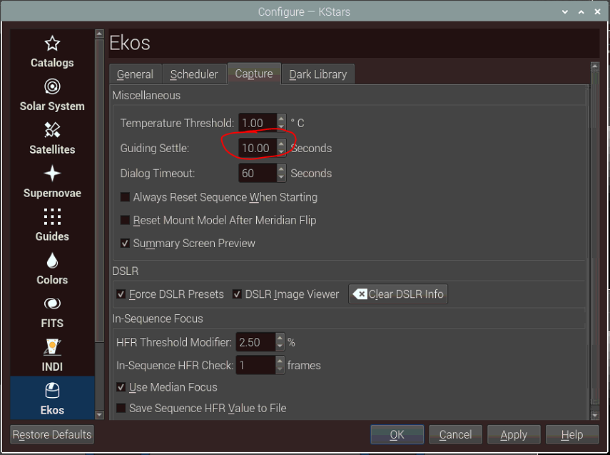

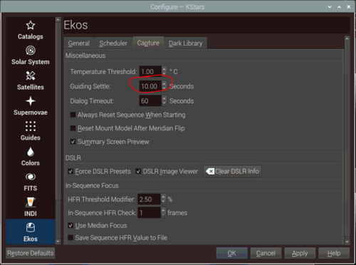

Avexiens LucaR Posté(e) 6 avril 2021 Avexiens Signaler Posté(e) 6 avril 2021 @peppuccio J'ai mis un message sur le forum Indi concernant mon souci qui ressemblait au tien de l'autre jour (arrêt des prises juste après un méridien flip réussi) : https://www.indilib.org/forum/ekos/9356-phd-guiding-settling-error-after-meridien-flip.html Pas encore de réponse, mais je pense que ça peut être évité en mettant une valeur ici plutôt que zéro comme c'était par défaut chez moi: Je suis sous PHD mais ya des chances que ce soit la même chose sous le guider interne. Pas encore eu l'occasion de tester! Citer
Avexiens peppuccio Posté(e) 6 avril 2021 Avexiens Signaler Posté(e) 6 avril 2021 Lors de ma dernière prise la monture a fait correctement le retournement. Vers minuit 30 pour continuer à suivre M65 puis vers 2h du mat je suis allé sur m64 et les prises ont continué. Mais pourquoi pas ajouter un settle après la fin du calibrage... Citer
