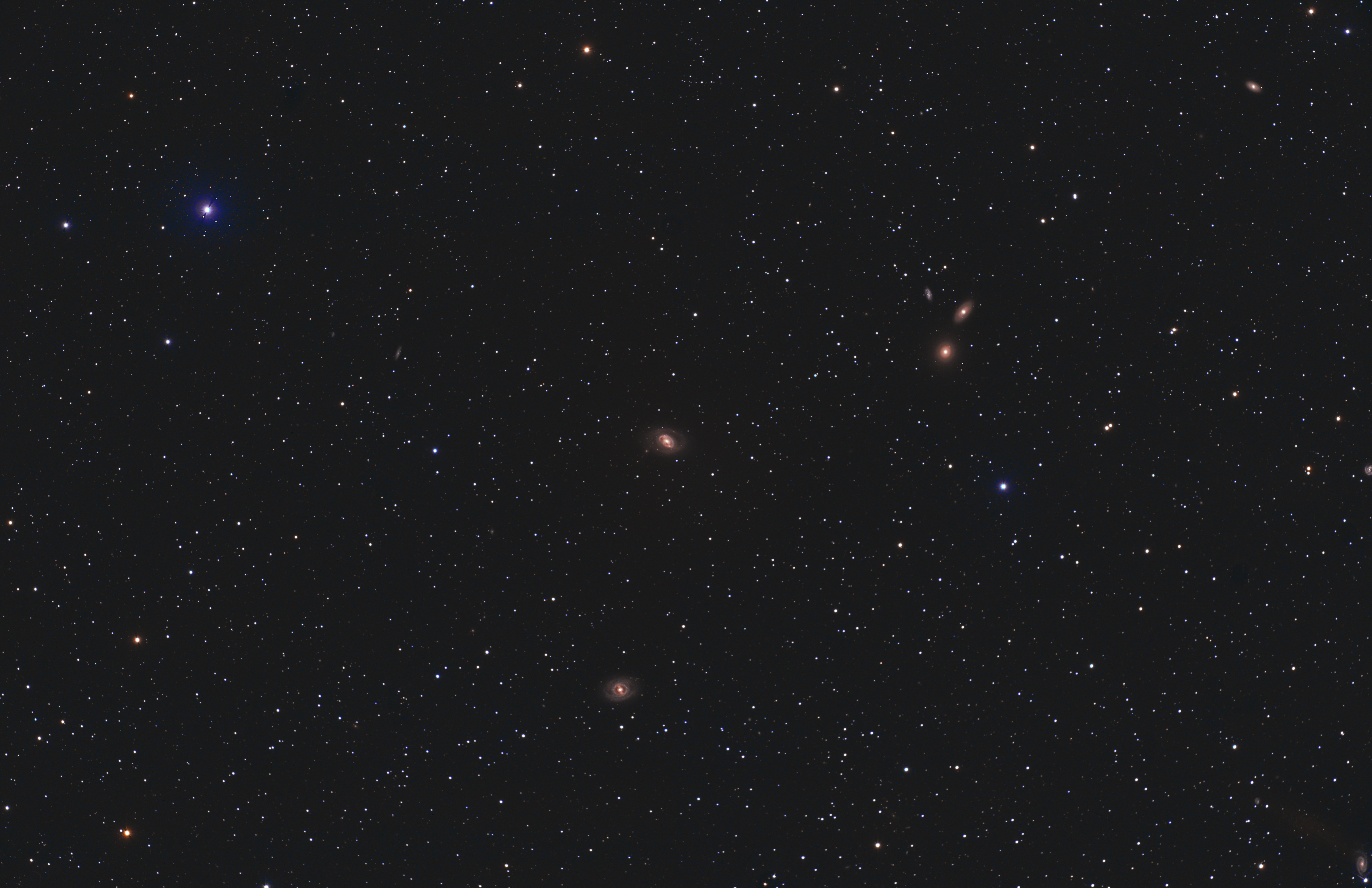

Grand champs autour de m95. Plus de 400 galaxies, référencé dans le champ, et je pense qu'il y en d'autres que ne sont pas dans les catalogues
1.200.000.000.000.000 étoiles dans ce champ et certainement encore plus de planètes, certaine ayant des propriétés ou des étrangetés à peine imaginable d'autres... peut etre calme et stable.... avec peut être de la vie,. Primitive et avancée. Avec encore beaucoup de chance, intelligence... nous ne le saurons pas de si tôt, mais le vertige est la...
Cette photo a été réalise depuis ma Maison Normande, dans le Pays d'Auge, a proximité de Vimoutier (Moutier en vieux Français signifie monastère et Vi vien de la rivière La Vie qui travers la ville)
les conditions étaient médiocre (passage de cirrus) et il a fait très froid. et comme un idiot, j'ai laissé la mise au point sans surveillances et j'ai perdu 1/3 de fwmh au cour de la nuit
Sur Astrobin

Caméras d'imagerie: Sony A7s
Montures: Skywatcher AZ EQ-6 GT
Instruments de guidage: Takahashi FSQ-106N
Caméras de guidage: Lacerta M-Gen II Camera
Logiciels: photoshop  ·  PixInsight  ·  Maxim DL
Accessoire: Lacerta Mgen V2  ·  Hitecastro Mount Hub Pro v2.0
Dates:3 avril 2021
Images unitaires: 333x30"
Intégration: 2.8 heures
Âge de la Lune (moyen): 21.18 jours
Phase de la Lune (moyenne): 60.22%
20200405-m95-96-2-fsq106-a7s-300x30s-640

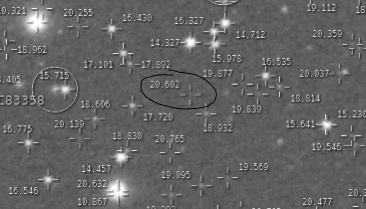

et sa resolution :
Beau résultat : il y a du monde. 😃
Mais à 500 mm avec des pixels de 9µm, les galaxies sont pas bien grandes...
Ok fredo.
Ceci étant dit j'ai un peu de mal avec la saturation de certaines étoiles et en particulier  la grosse en haut a gauche du champ.
Cela ne vaudrait il pas le coup de lui mettre un petit masque lors de la saturation ?
