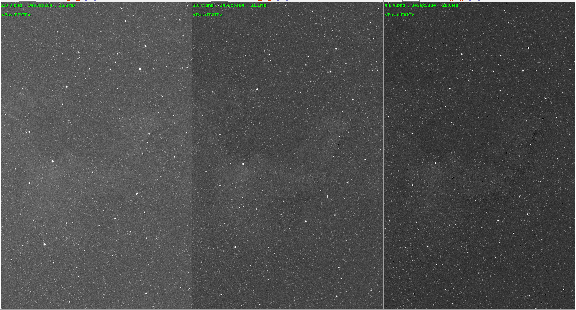

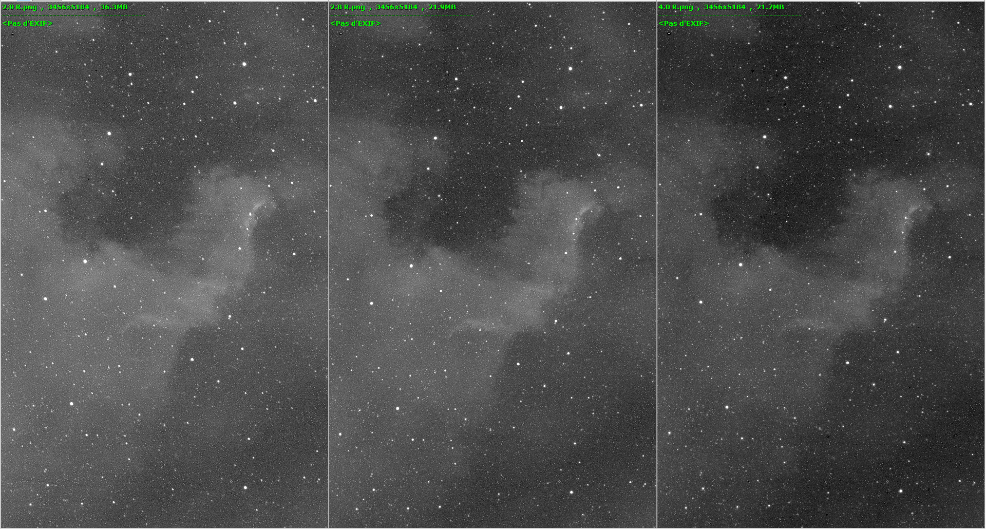

Couche rouge
La couche rouge a pris le Halpha à 10nm du filtre STC.
Toute l'image:
Zoom x1 sur le mur:

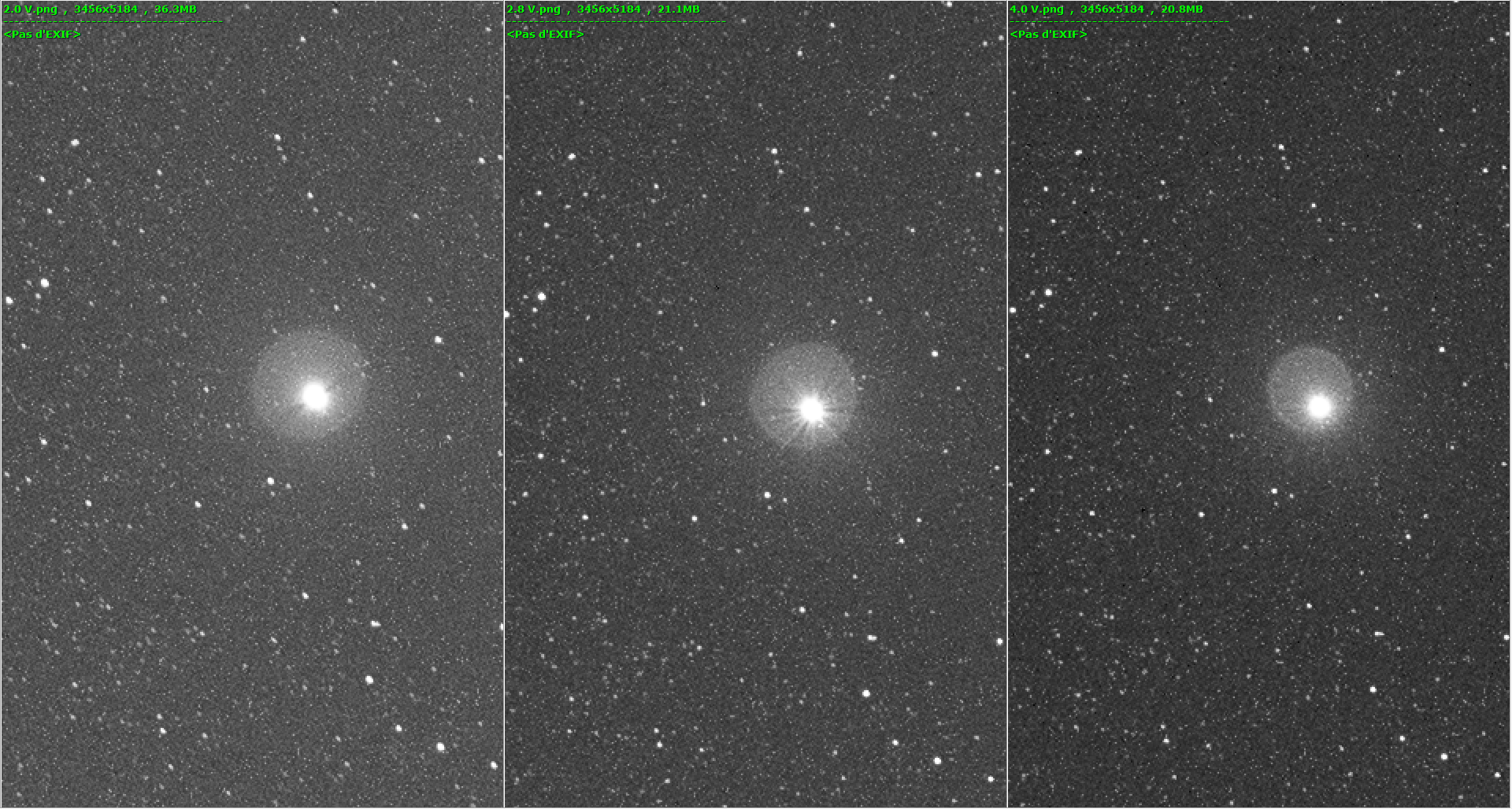

Zoom x2 sur Deneb:

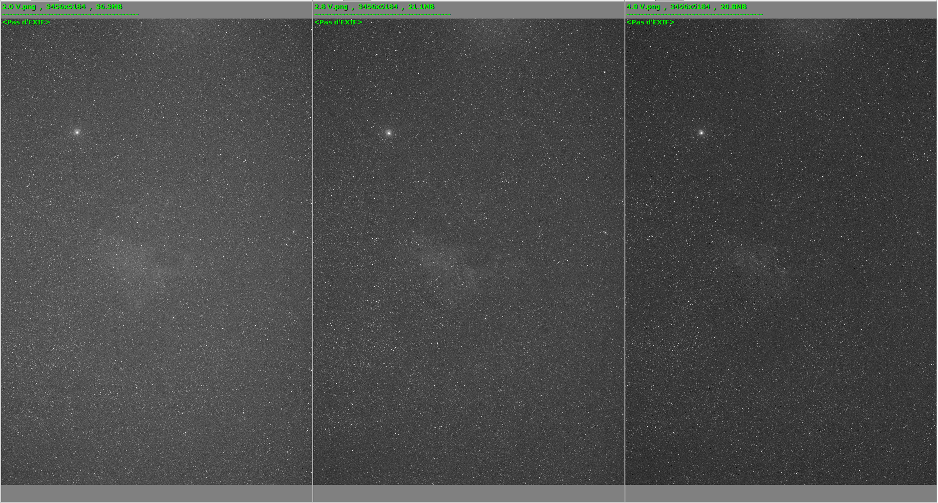

Couche bleue
Les couches bleues et vertes ont pris sur le Oiii à 10nm du filtre STC.
Toute l'image:

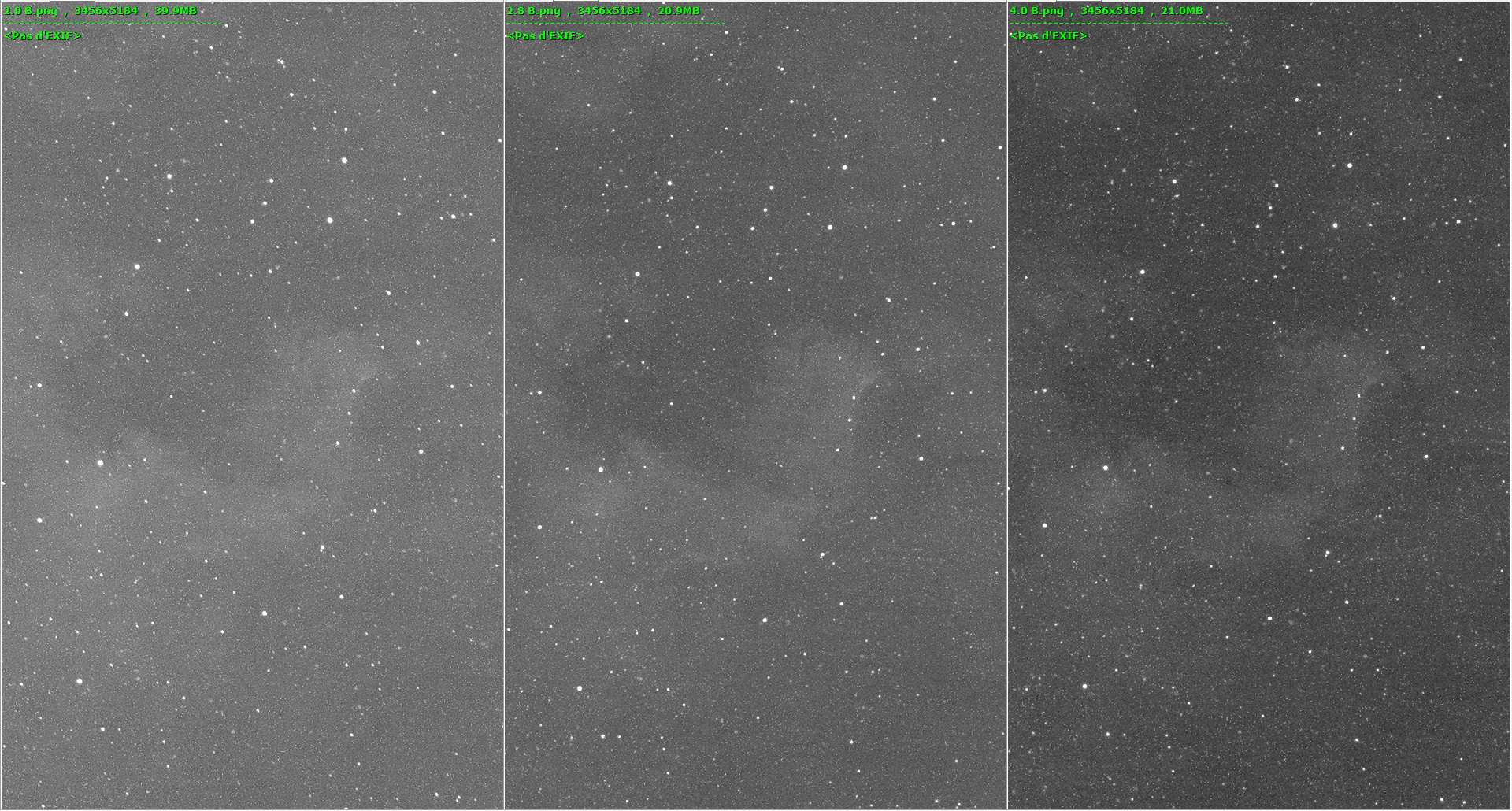

Couche verte
Toute l'image:

Chacun tirera ses conclusion 🙂 La mienne est qu'on a un gros gap entre 2.0 et 2.8 en terme de signal, bruit, taille des étoiles... (même si cette dernière comparaison sur les étoiles est un peu faussée du fait d'un suivi pas de même qualité sur chaque image), mais une petite perte de signal à f/4 - il y a des détails qui n'apparaissent plus - sans gain énorme par ailleurs, sauf peut-être sur la couche verte qui semble meilleurs à f/4 (au jugé). Il reste quand même un gain à f/4 par rapport à f2.8: sur les très grosses étoiles le halo un peu plus petit (mais pas de beaucoup) et les aigrettes moins présentes.
Reste que pour ma part, mon choix se porterait plutôt sur 2.8.
