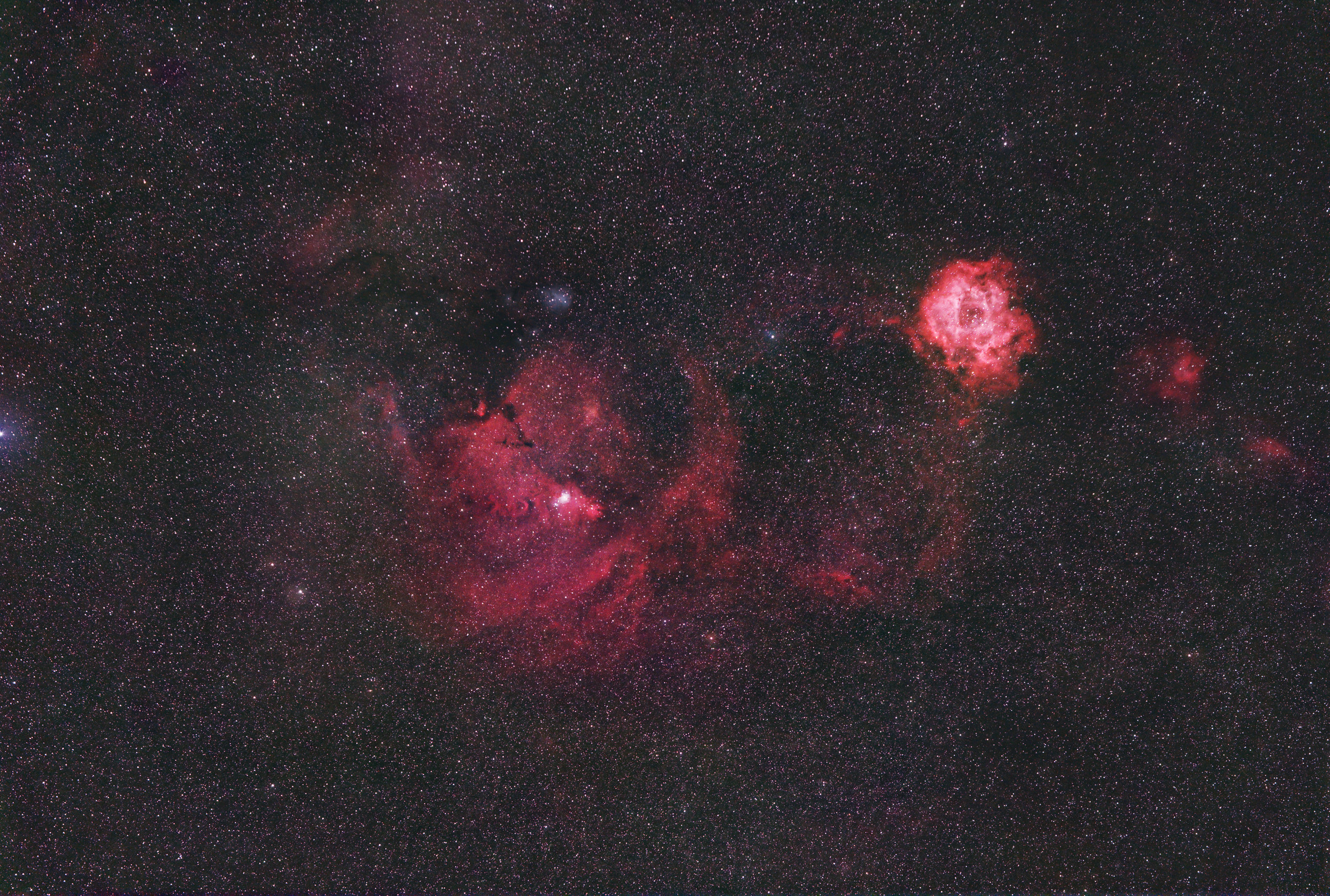

J'ai été assez actif ces dernières nuits et j'ai l'impression d'avoir écumé les cibles les plus évidentes du moment pour mon Canon 6D et son 300mm : la Rosette, M42, la Tête de Cheval, la Californie, la Tête de Singe, la Mouette, la Méduse, le Coeur, Pacman... Autant de captures qui seront des supports de travail pour mon apprentissage de la réduction d'étoiles sur Photoshop.

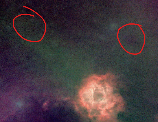

A 6h45, je n'y tiens plus ! Je suis impatient et curieux de voir le résultat après traitement SiRil. Les objets sont peu visibles à cause du nombre faramineux d'étoiles présentes. Je sais que j'aurai besoin d'une starless pour travailler la réduction d'étoile. Je passe ma photo sur Starnet++ et suis bluffé par ce que j'obtiens. La Rosette est particluièrement lumineuse et sa couleur jaune orangé est très différente du rouge obtenu lors de ma capture faite en janvier, et les nuages autour de l'Arbre de Noël sont étonnamment plus colorés qu'attendu.
Au vu de cette photo, avez-vous des commentaires à apporter à propos des couleurs, d'une part et du traitement, d'autre part. Je suis surpris de l'aspect granuleux de la starless. Est-il possible d'améliorer ce point ?

Merci et bravo pour ce CROA bien sympa.
L'image a manifestement un fort potentiel mais elle est fortement bruitée et a un aspect étrange.
Je ne saurais pas dire pourquoi, mais j'ai l'impression qu'il faut peut être trier les images et refaire le traitement.
Ça vaux le coup car, encore une fois, il y du potentiel.
Merci Xavier. Je vais faire ça.
A quoi vois-tu que l'image a du potentiel ?
Les couleurs nombreuses et très présentes et les qq détails que l'on devine sur certains nodule.
Compare avec d'autres images de la même région posée une vingtaine de minutes par exemple et tu constatera la différence.
Un gros gradient complexe, pollution ou masterflat défectueux (on voit encore des poussières)
aspect granuleux, à cette focale si on retire  les étoiles/pixels chauds...
As-tu la brute de pretraitement pour confirmer?
