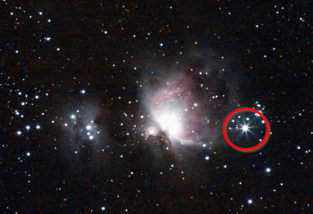

@maxime La BDR est généralement une image en .fit (si issue de SIRIL), pourquoi ton image est une .tif ?
Oui désolé je ne suis pourtant pas dyslexique 😅
il y a 18 minutes, frédogoto a dit :
les aigrettes, typiques des "blades" d'un diaph
Oui c'est un vieil objectif argentique et il y a du chromatisme à pleine ouverture donc je diaph d'un cran (5.6).
Et puis j'aime bien Le côté "étoilé"...
_MG_3541.CR2
En fait mes brutes de M42 ne sont peut-être pas aussi cramé que je le pensais ?

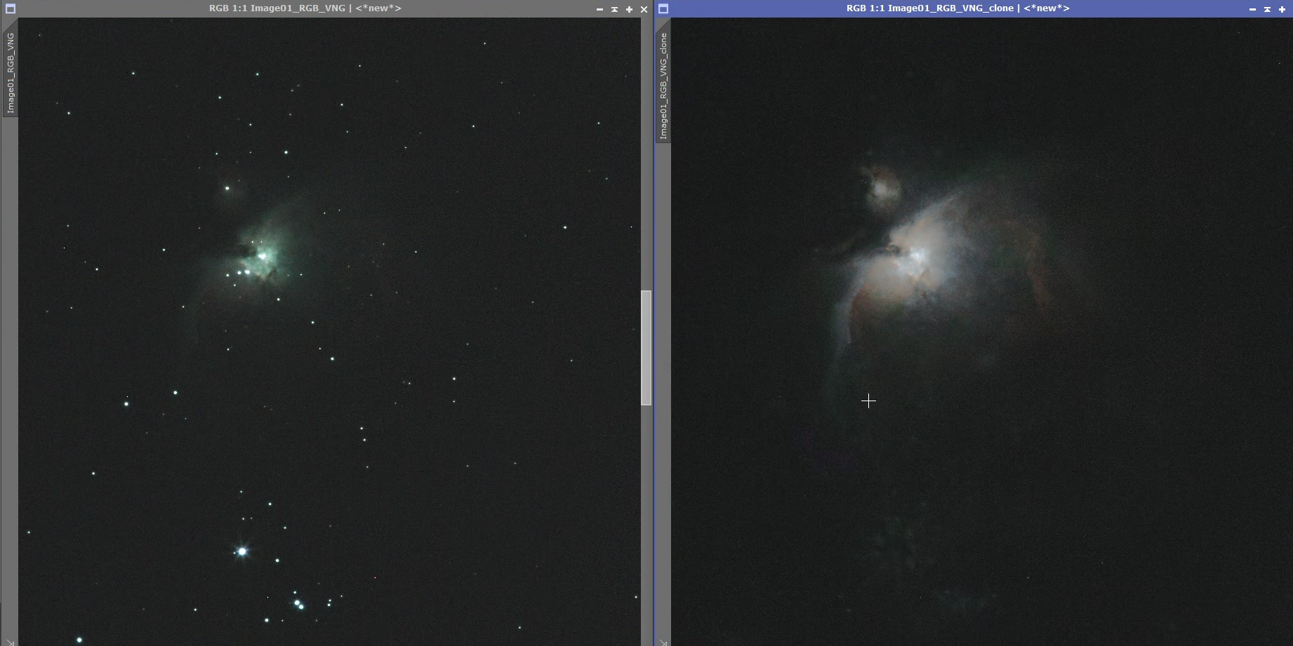

Vous avez une opinion sur ma brute de M42 svp ? (J'ai bien les 3 petites étoiles mais je les perds à l'empilement...)
en effet sur ta brute tu as une jolie marge avant de saturer.
j'ai un peu mouliné cette brute.
À gauche, correction d'étoile et à droite, en plus : noisex , blurx, starnet, courbe, masque, niveau.
Ce que j'ai fait est crade, mais ça montre la potentialité de l'image.
amis bon sang , quel bruit..... il faut vraiment mettre la dose pour juguler cette montée.
Objectivement, ton objo bave pas mal en plus d'être décolimaté.
