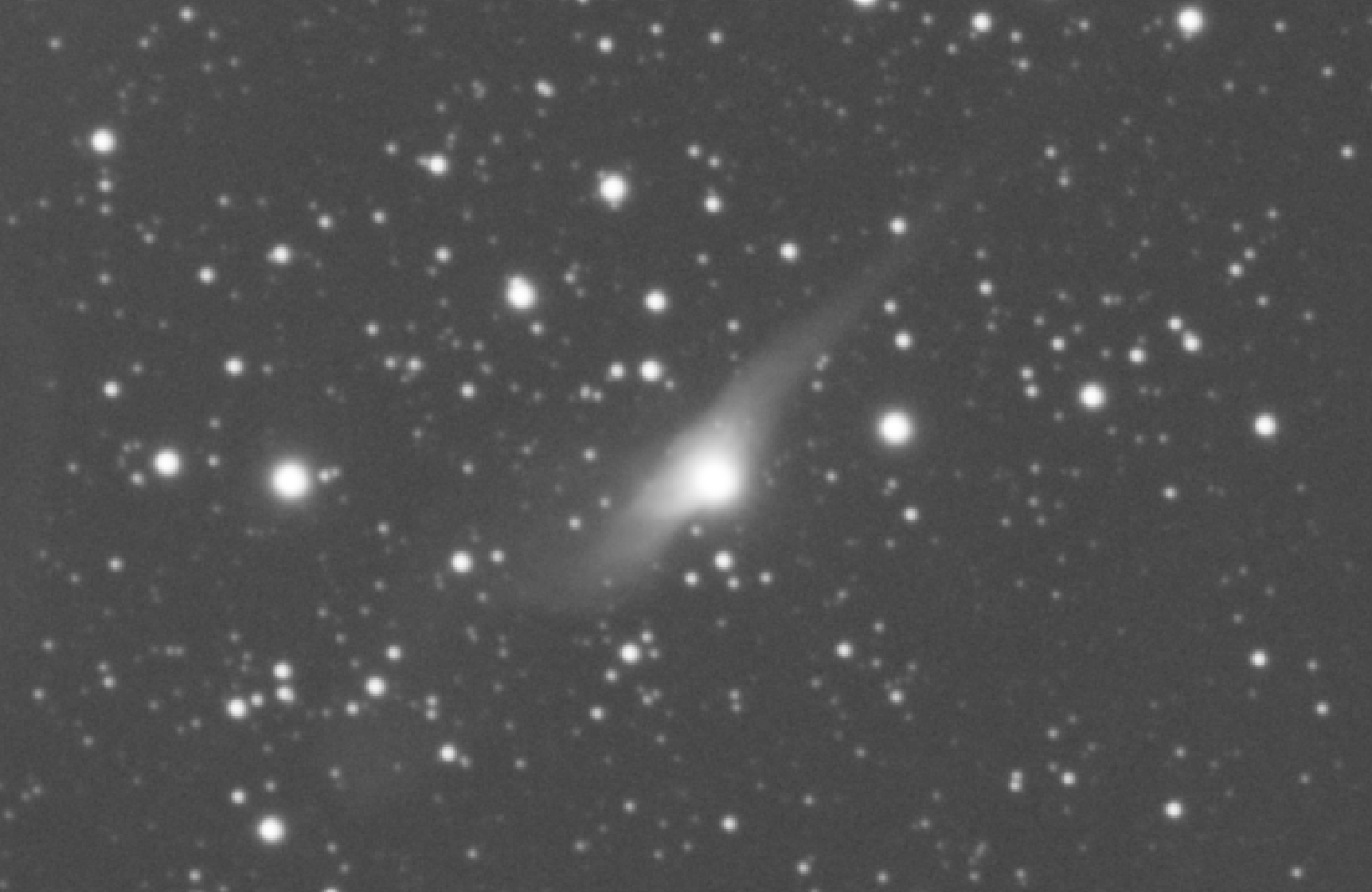

NGC 1491 - Little Pacman
Bonne idée que cet objet peu vu et adapté à ton set up rapide. Crois tu possible de remonter le signal au traitement, je la trouve un peu enterrée malgré le centre un peu cramé ?
