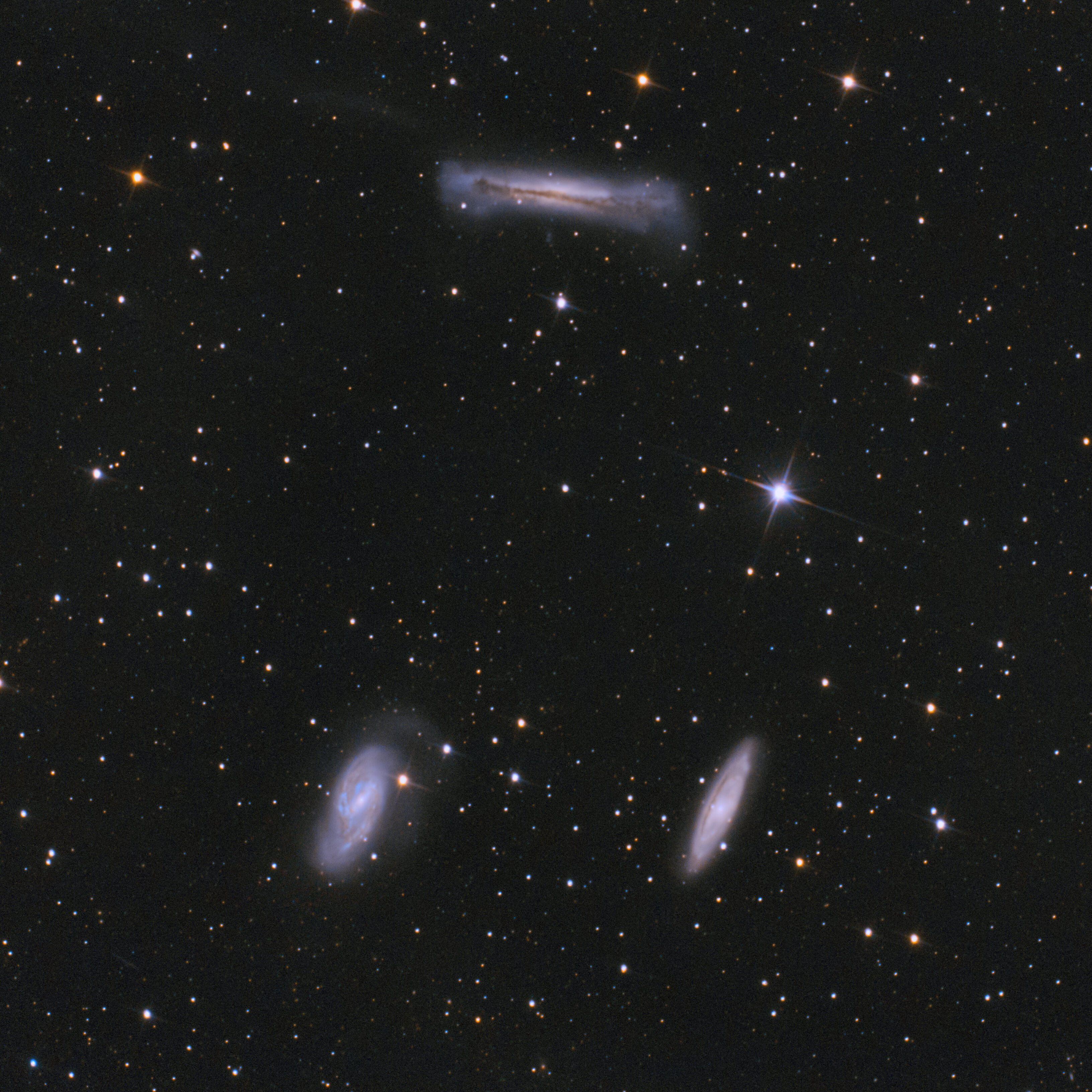

M65, M66 & NGC3628 Triplet du Lion du 2026-04-13 2026-04-14 (Quervex 2026)
Bravo Mathis ! C'est coloré et sympathique, une belle image. Je pense qu'un cadrage carré mettrait plus en valeur le trio qui est un peu perdu dans tout ce ciel et, surtout, que le regard est attiré par la grosse étoile en bord de champ à droite.
Salut Mathis, Quervex de printemps ? Belle image ! en 2027, tu pourrais ajouter du temps pour mieux faire ressortir les extensions
Hola, Voici le 1er objet du Quervex 2026 avec le setup lourd, le Triplet du Lion : 🔭 Matériel : Camera : Canon 2000D avec Correcteur de coma Sky-Watcher pour Newton Télescope : Sky Watcher 150/750 Monture : Sky Watcher EQ6-R 🎯 Guidage : Camera : ZWO ASI 224MC Lunette : SkyWatcher Evoguide 50mm Logiciel : PHD2 ⚙️ Acquisition : Logiciel : N.I.N.A Poses : 65 x 180s (3h15) - ISO 1600 🔬Calibration : Dark : 55 Offset : 125 Flat : 34 💻 Traitement : Logiciels : Siril - Photoshop Photo disponible sur : Flickr : https://www.flickr.com/photos/189339341@N03/55224010379 Astrobin : https://app.astrobin.com/i/j24dl8
