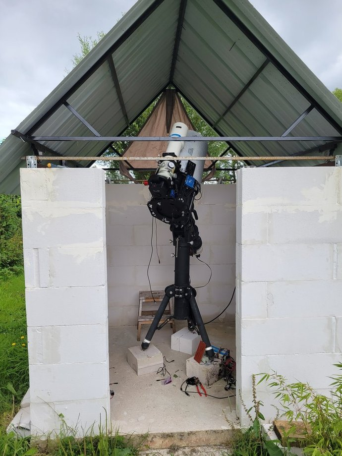

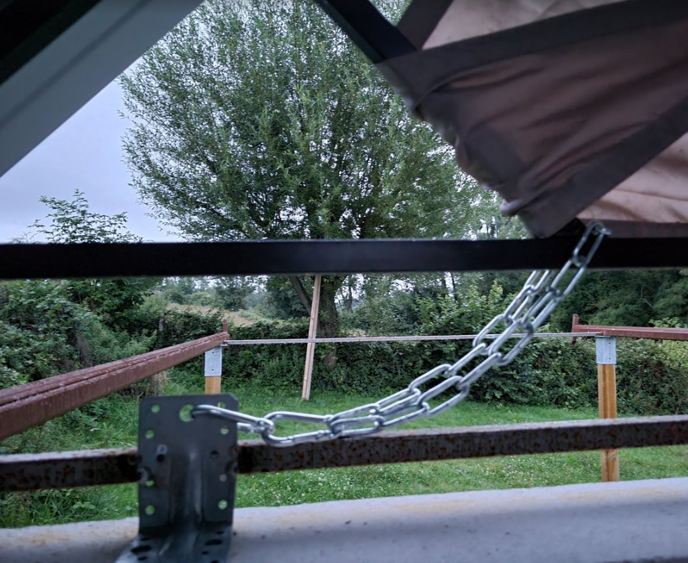

Voila des avexiens Sympas sont venus prêter main forte pour soulever l'imposant toi. On était pas de trop à 4 le toit est en place Avec le télescope en place Honnêtement, les 4m² de l'observatoire ne sont pas de trop quand le télescope est au méridien (photo à venir) j'ai fini par conceptualiser un système anti soulèvement que je vais m'empresser de mettre en œuvre En attendant, j'ai fait une première sécurisation très grossière (j'en conviens) - La dernière semaine

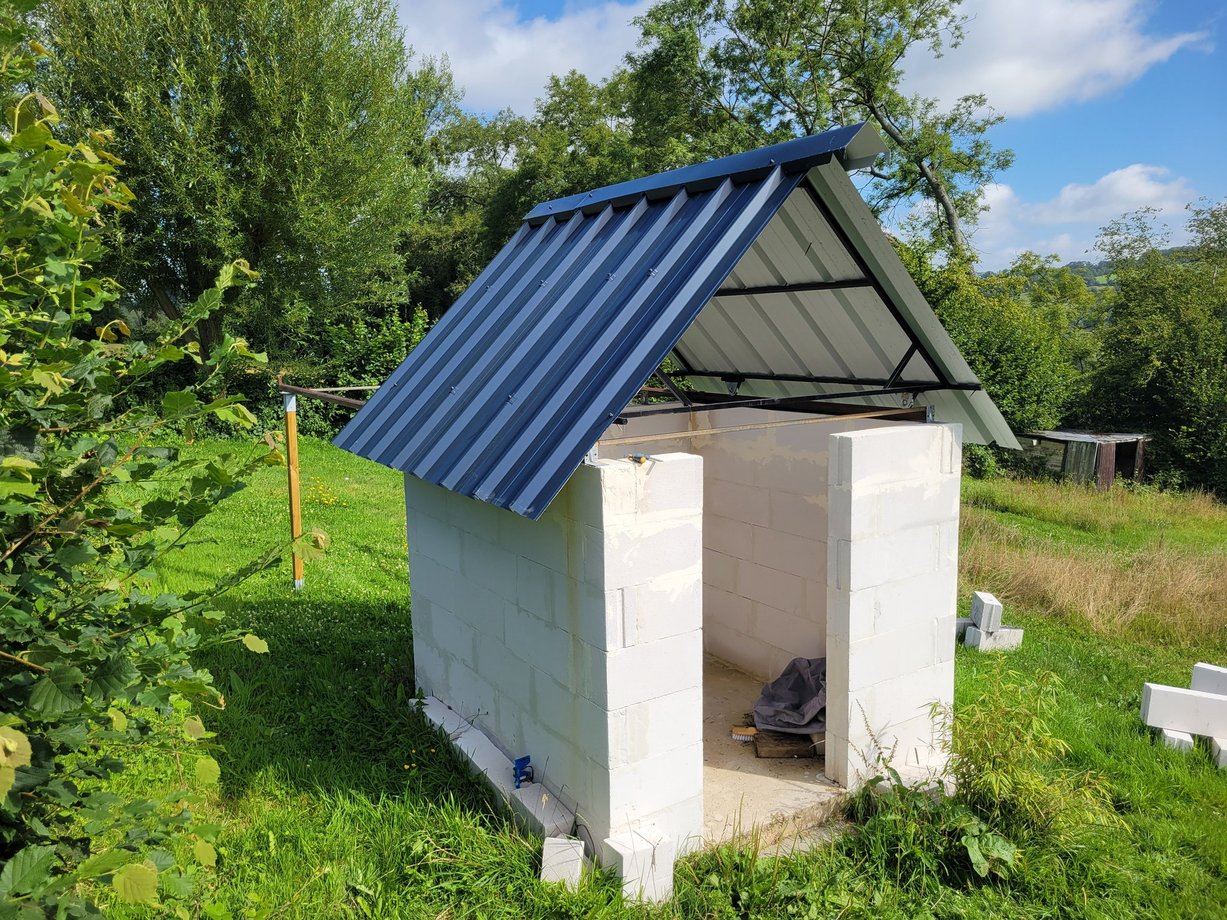

nouvel update. j'ai posé les toles du bacacier. j'ai utilisé un petit foret pour métaux pour pré percer les trous et faciliter le travail pour percer sur l'angle du profilé du bas j'ai fait ce petit bricolage qui a bien aidé mais c'est resté extrêmement difficile mais rien d'irrestistible voila la photo des toles il faut que je rajoute quelque vis encore sur la partie basse (la plus difficile) enfin pose de faitière : La semaine prochaine pose du toit (presque 80kg) sur les rails. je vais être aidé par des Avexiens -

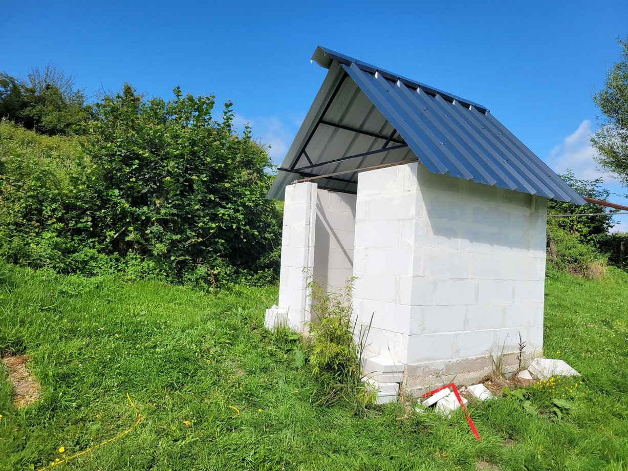

Nouveau Weeknend sur la Normandie j'ai fait deux choses : j'ai ajouté trois barres latérales sur les rails pour les relier entre eux (sur les photo ci dessous vous pouvez en voir que 2) et je suis allé acheter du bacacier pour la couverture. on m'avait conseillé d'en prendre avec une couche de feutre à l'interrieur , il parait que ça fait "antigoute" quand il fait froid, mais je n'en ai pas trouvé, j'ai donc pris du normal j'ai été tres supris par le poids (c'est asser lourd en fait) puis j'ai testé le positionnement ça va le faire il va y avoir un truc délicat a faire : fixer les toles sur cette section qui n'est pas a plat par rapport à la tôle on m'a donné quelques bons conseils dont le plus efficace : souder une section carrée au-dessus sui serait "à plat" mais pour toutes sortes de raisons, je préfère utiliser cette méthode en dernier recours, sin je percerai des "pretrous" avec un foret relativement fin solution privilégiée pour le moment j'ai testé le perçage. on va pas dire que ça rentre tout seul, mais on y arrive la suite le weekend prochain -
