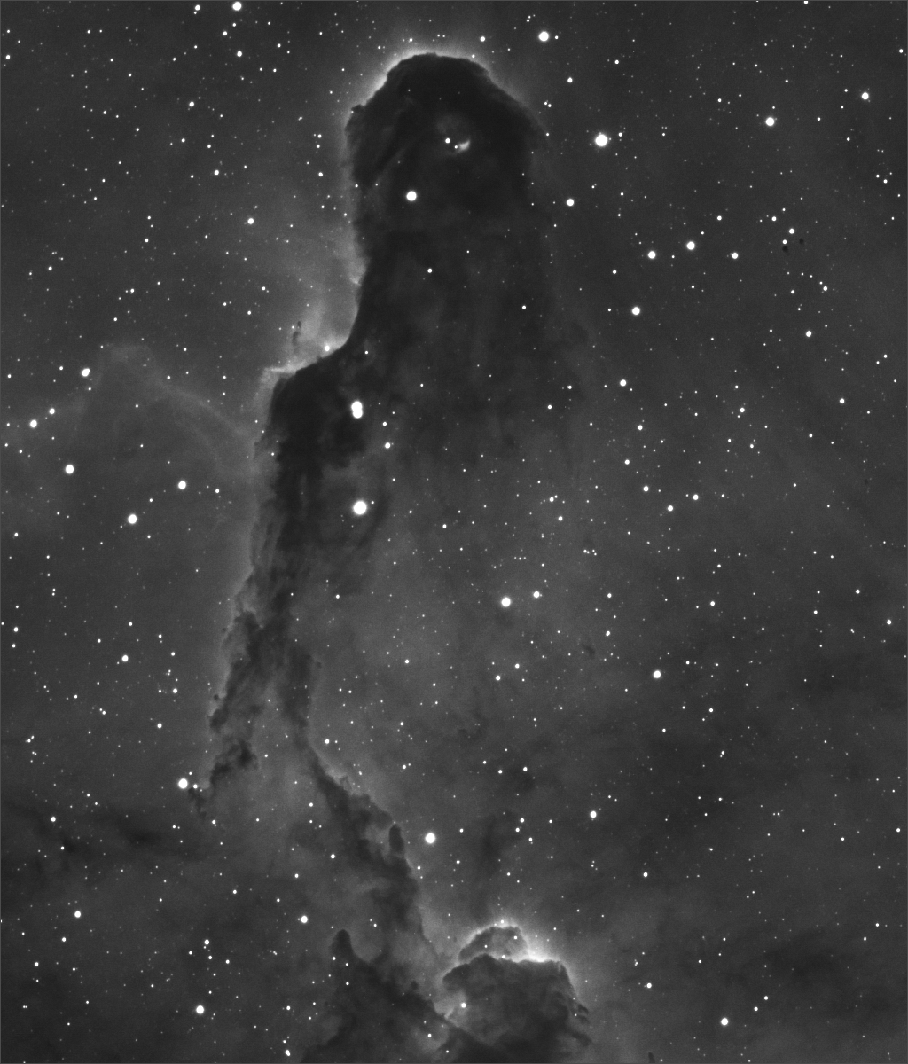

voilà un crop de VDB142 faite à Gretz sur 6 morceaux de nuits, satané météo :
Config habituelle : FS128 avec réducteur , G11 Ovision, Trius SX694 et Ha 3 nm.

Elle est très belle. La caméra est impressionnante tant elle donne l'impression que ça a été fait avec un instrument beaucoup plus gros :
l'échantillonnage parle !
En revanche, outre l'orientation différente, tu as une symétrie miroir entre les 2 versions => y'en a une qui est la vraie représentation de la nébuleuse, l'autre pas. Ou alors, elle a été prise par derrière... [mdr]
Salut Axel, ça y est c'est rectifié, là ça va te plaire :}
Oui la mode est aux petits pixels, 700mm de focale avec la Starlight me donnent du 1.33''/p ce qui est relativement fin et plus forcément réservé aux longues focales.
Je tenterais un coup sans le réducteur à 0.89"/p sur une galaxie ou un glob au printemps pour voir.

Salut Frédo, l'échantillonnage et important mais sous les 2"/p c'est quand même le seeing qui commande.
Je la préfère au naturel mais dans ce sens là :} , si tu veux jouer la tif est là :

on peux la voir en plus grande ?
Et ben le la trouve un peu dure et un peu trop claire.
J'ai fait une version avec un masque flou de 0.1 avec 15% sous iris et un petit dé-bruitage derrière :
http://www.nebuleuse.eu/pages/vdb142-fs128.html
Je crois que je vais la laisser comme ça :)

Yes c'est du tilt sur la cam+RAF, ouf pas de flexion j'ai assez donné avec l'€180 x.x
La starlight a bien un système anti-tilt mais c'est assez mal foutu : la RAF vient cacher les vis de réglages, il faut dont tout démonter pour régler puis remonter et vérifier.
Pas pratique, je pense plutôt mettre une petite calle entre deux bagues ça va aller plus vite, mais pas pour tout de suite j'ai un objet à terminer.
C'est ça les nouvelles configs il y a une bonne année de réglages :)
