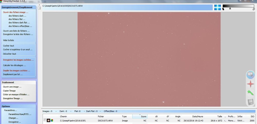

4: DSS fonctionne t'il avec les RAWS de ce A7S ?
​en theorie oui mais en pratique ça affiche n'importe quoi..
Images intégrées 1​

je reviens de Colmar avec un A7S fraichement défiltré par Richard donc je vais bientôt pouvoir mettre tout ça en route.
Pour DSS, Colmic qui poste pas mal sur Webastro l'utilise donc je pense qu'il doit avoir les réglages et la version à utiliser.
Sinon la dernière version d'IRIS décode les RAW SONY. Il faut juste éviter de faire l'addition sous IRIS car il n'a que 16 bits signés!
Donc pour ma part, pour l'instant pre-traitement sous IRIS et Addition sous maximdl. Sinon les 2 autres membres du club sont passés sous pixinsight.

Je t'ai pourtant clairement indiqué que ça ne marche pas avec deep Sky stacker. Ce qui doit marcher en revanche c'est de convertir tes brute en DNG Adobe puis de les passer dans deep Sky stacker

oups,en plus je lis mal entre less lignes,je vais donc faire cette convertion
