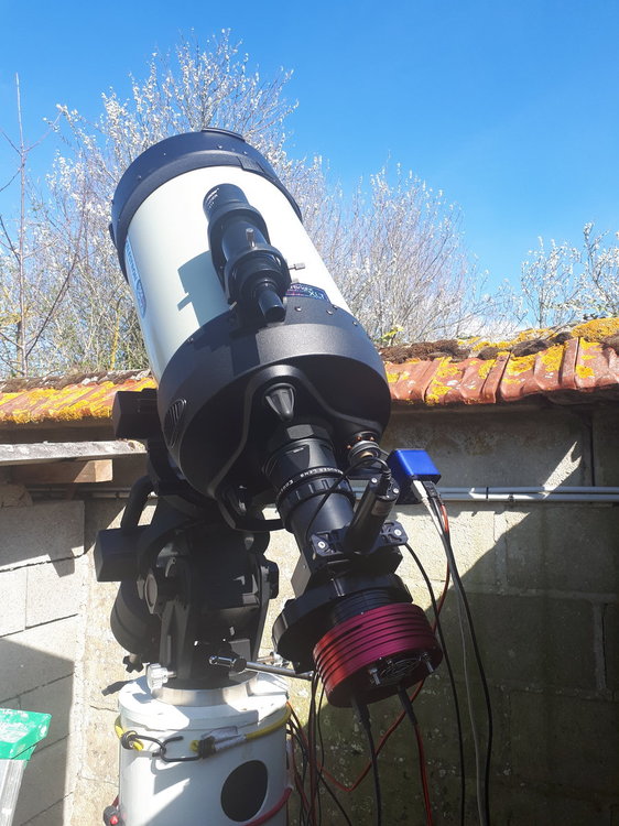

20200318_124314.jpg     Le setup général : C11 Edge sur EQ8 avec une caméra Atik 11000 + RAF (LRGBH) (En prêt) !!

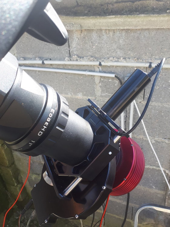

J'ai pris chez Skymeca un DO Skytracker 2" et fait faire l'adaptateur à la bonne longueur pour respecter les 146mm de Backfocus nécessaires à partir du réducteur de focale.

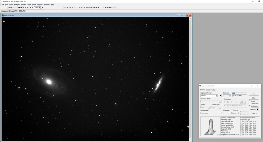

Après les traditionnelles mises en station et réglages divers, j'ai recommencé par un classique, doublet M81-82 qui rentre dans le champ de la caméra en 24x36 avec le C11 à F/D 7.
J'ai lancé quelques poses en LRGB, les brutes n'ont pas l'air trop laides, j'ai bon espoir de pouvoir vous montrer ça rapidement.

Effectivement, la CCD est full frame et ça fait un bon champ de 1°3' / 42'  avec le réducteur correcteur F/D 7 soit 1960mm de focale
L'image de M81-82 n'est pas croppée, la correction est donc plutôt bonne avec le réducteur ce qui n'était pas le cas de souvenance avec le 6.3 celestron qui avait un vignetage fort.
Pour la stabilisation du miroir primaire, les 2 vis derrière le tube permettent de bloquer le miroir après focus. Quand on fait la mise au point on distingue un shift lorsque l'on bouge mais c'est assez faible et tout à fait gérable. en outre, je n'ai pas le sentiment que la MAP change fortement dans la nuit ce qui est appréciable.
Pour l'OAG, le skytracker de Skymeca est un bijou, avec une lodestar X2, j'ai toujours une étoile pour guider et la position du prisme de gène pas le champ du 24x36 derriere. il faut bien orienter le DO pour ne pas être sur le coté le plus large mais c'est facile à régler. La longueur du prisme est une affaire de calcul qu'il faut bien étudier avec Didier Chaplain de Skymeca lorsque tu achetes l'OAG.
Voila, j'espère que ça réponds a tes questions.
