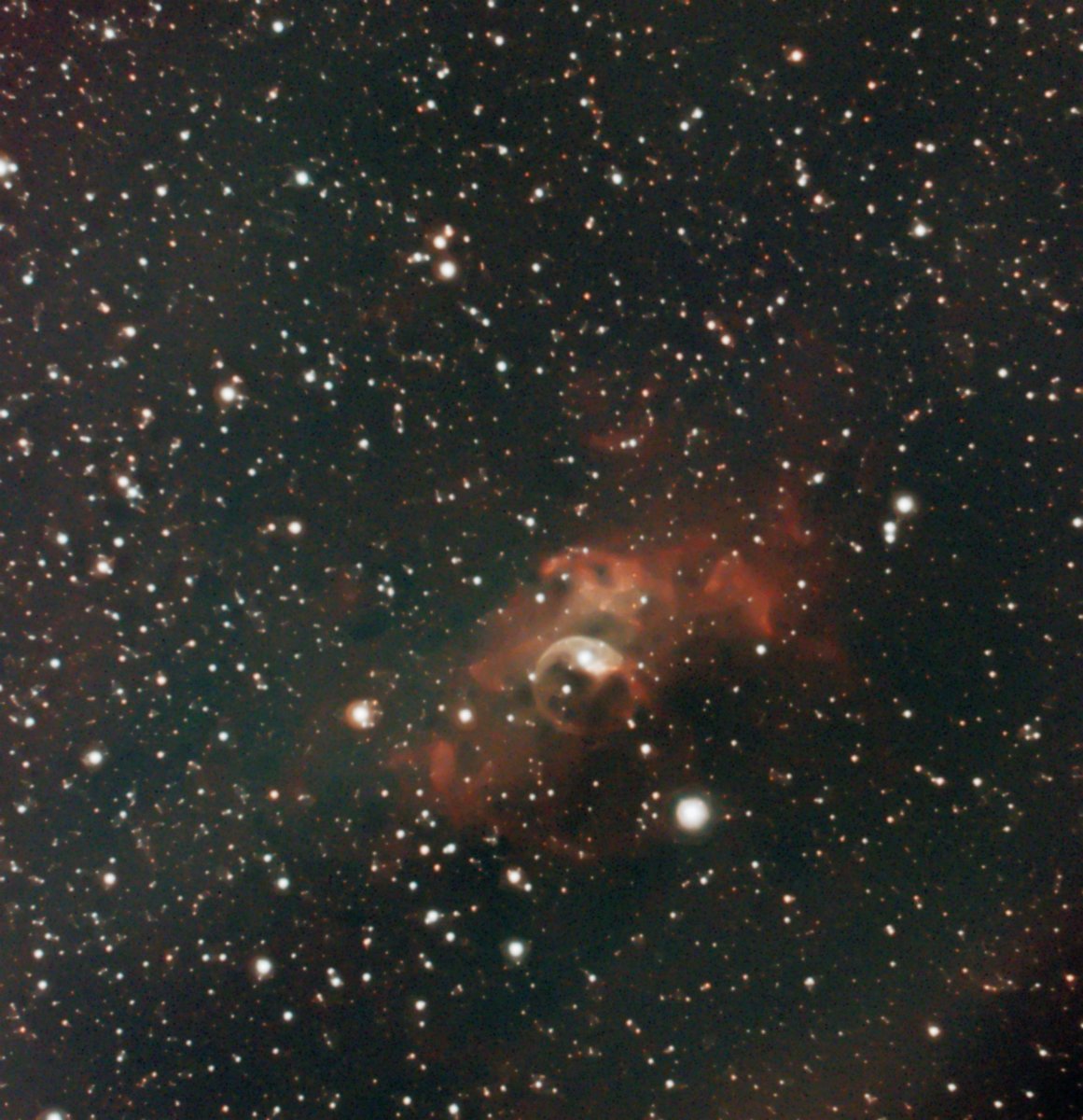

Suite aux discussions concernant l'utilisation des filtres antipollution de type UHC-S sur les nébuleuses par reflexion, j'ai basculé vers une nébuleuse par diffusion (si j'ai bien compris)
Donc direction vers NGC7635 sur deux nuits (14 et 15 mai)
  • C6 avec réducteur 0.65
  • Guiding 30 mm ASI120mm
  • Imaging ASI533
  • Prise de vue ASIAIR
  • 63 images stackées de 600sec
  • Filtre Antipollution Baader UHC-S
  • Prétraitement sous Pixinsight
  • Traitement sous PixInsight
    • DBE (vignetage residuel)
    • ACNR (vert)
    • TGV + MMT (bruit)
    • Stretch
    • HDR (pour faire ressortir les détails)
    • Curves
    • Morphological Transformation
J'ai peur d'avoir été un peu violent sur le traitement mais j'attends vos critiques qui sont toujours constructives
  • Membres du bureau
C'est déjà une très belle prise, bravo..
je trouve que la nébuleuse ne ressort pas assez du fond de ciel que je trouve bruité et peut être pas assez noir.
Je ne suis pas certain que la MAP soit au TOP ?
Mais ça reste une image agréable.
Aucune idée pour la MAP
 pour le fond, je suis assez partagé car j’ai essayé de regarder les images que je pouvais trouver sur Internet et j’ai beaucoup d’endroits où j’ai des nébuleuse et donc je n’ai pas envie d’être trop violent pour rendre noir le fond
pour le bruit je suis assez persuadé que c’est lié à la compression de l’image car je ne le vois pas sur l’image RAW
Par contre je trouve que le fond est vert
Pour la mise au point je me demande si c’est pas que je suis trop gourmand sur le temps d’exposition. En effet je fais des pauses de 10 minutes et j’ai que 120 mm de guidage pour une focale de 1100.
C’est peut-être un petit peu beaucoup

Il y a 13 heures, EricG a dit :
En effet c'est beaucoupl, maintenant cela dépend aussi de ta monture...
Possible aussi, que sur 10mm les photossites de la caméra soient cramés et déborde sur les voisins.
Je serais moins ambitieux sur le poses même avec un suivi.
Un peu gourmand je suis :)
allez on redescendra à 5 min pour la prochaine session

Bonjour
je suis désolé mais j'ai bcp de mal avec cette image.
si le bruit a effectivement été visiblement diminué cela se paie au prix très fort, les détails on un comportement curieux et zonal qui correspond sans doute à l'emprise locale du HDR
les étoiles son surnaturellement (et inutilement) grosse
Ton fond de ciel n'est pas corrigé, tes flats on mal fonctionné aussi.
Est ce que tu as la bdr quelque part (sans AUCUN traitement ) ?

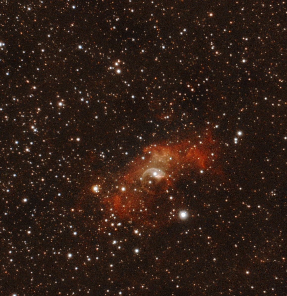

Est-ce que c'est mieux ?
Bon j'aime pas ce que j'ai fait donc j'ai recommencé ...
J'ai notamment essayé d'harmoniser les fonds de ciels
Je sais pas ce que vous en pensez

Bonsoir
Ben, moi j'apprécie beaucoup ces dernières photos . Le ciel parait plus naturel .

pour le deux autres, : cette neb est roue et bleu. la sur tes image je vois ... marron et a vair dire assez terne..
pour m27 des deux versions je préfère la première.
Attention tu sur-utilises le HDR.  la disponibilité d'une fonction ou d'un traitement n'oblige pas à son utilisation
Je confirme ce qu'indique frédo. Il faut être plus doux. Mieux vaut empiler plein de µ-corrections au traitement que d'essayer de tout faire avec un process unique.
On vois clairement un effet de marbrage qui n'est pas très agréable et viens géner la lecture de l'image.
