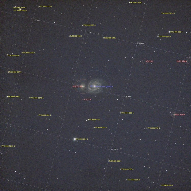

J'ai profité d'une belle soirée dans le Vexin pour faire marcher ma config:
Objectif 100/400 avec multiplicateur 1.4 ce qui doit donner 560mm à f/8.
Monture AZ-GTI
Caméra ZWO 533
Acquisition avec SharpCap, 208 photos à 8s, Gain 430 T° -15.
J'ai plutôt joué avec la fonctionnalité Live Stacking, c'est assez magique de voir la galaxie apparaitre petit à petit.
Et comme en même temps il stocke les photos j'ai pu m'essayer un peu à PixInsight.
J'ai commencé avec le BatchPréprossing, mais il ne pouvait pas aligner les photos :-(.
J'ai repris les photos calibrées et débayerisées avec le process StarAlignement et là Pix a pu me traiter 208 sur 220 photos.
Je n'ai pas poussé plus loin le traitement, juste une STF.
C'est bien comme première approche.
Par contre si tu veux que l'on commente l'image, il faut poster une version sans annotation à 100% car je suppose que ce n'est pas la taille de la 533.
Citation
J'ai pourtant téléchargé sur le site l'image à 100%, 3008 x 3008 pour une taille de 7.96 Mo ???
  • Membres du bureau
A cette taille elle est toute mimi
Mais en gros plan, il y a un énorme bruit ce qui est étrange pour une telle configuration et un tel temps de pose.
