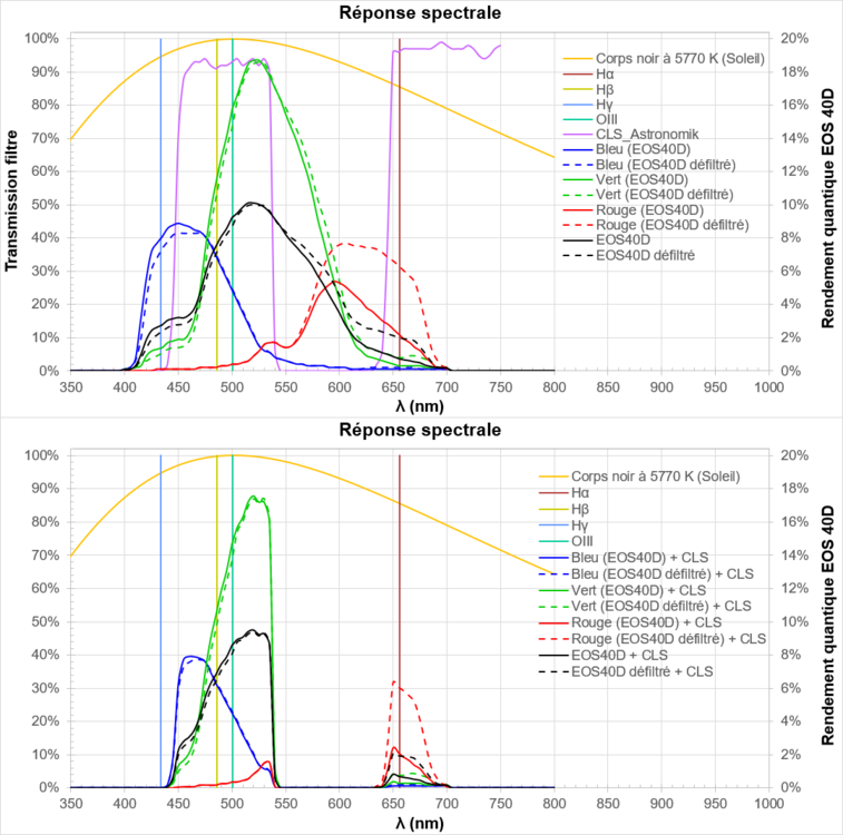

En complément, je vous mets 2 graphiques (doubles), le premier présente la transmission d'un filtre CLS Astronomik ainsi que la réponse d'un APN (EOS40D ; données tirées d'une page du site de Christian Buil) indépendamment l'un de l'autre (figure du haut), et leur couplage (figure du bas).
Pour placer dans un contexte d'imagerie astronomique, j'ai ajouté le spectre d'un corps noir de type Soleil et la position des raies d'émission Hα à 656 nm, Hβ à 486 nm, Hγ à 434 nm et OIII à 501 nm.

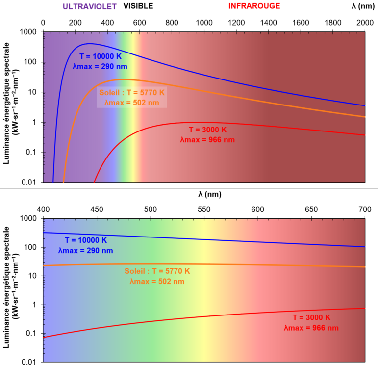

L'autre graphique double (pour faire joli) représente le spectre d'émission de corps noirs à différentes températures.
Merci, très clair une fois que j'ai réussi à discerner les couleurs 😄 (je suis Daltonien)
Sinon le Hγ il pue de la gu*** ou bien? 🙂
(Question sérieuse en fait, pourquoi il n'est pas pris celui-là?)
les Hx (je parle sous le controle d'axel) ne sont que des espèces "d'harmoniques" du ha : en gros en imagerie, ça restitue la meme image, mais du fait de sa nettement moins grande de rayonnement emis, beaucoup plus bruité
faire de l'imagerie avec des Ha + HB etc... n'a aucun intérêt pour les amateurs
pour nous le OIII et le SII sont des composantes bien plus intéressante car souvent repartie de maniere différente que le ha et donc permete la génération de jolies images SHO
Nan, c'est pas ça : on observe une raie d'émission lors d'une transition électronique, c'est qu'un photon est émis quand un électron passe d'un niveau d'énergie à un autre niveau d’énergie inférieure.
Les raies Hα (656,3 nm), Hβ (486,0 nm) et Hγ (434.1 nm) sont des transitions de la série de Balmer pour laquelle l'électron de l'atome d'hydrogène descend d'un niveau supérieur vers le niveau 2. Pour le Hα, l'électron est partie du niveau 3, pour le Hβ du niveau 4, etc...
Plus l'atome est à une température élevée, plus des niveaux élevés seront peuplés. Le rapport des intensités des différentes raies est donc variable , il dépend de la température de la nébuleuse et module sa couleur.
Ainsi, des nébuleuses où l'on n'observe que du Hα (nébuleuses rouges) sont plus froides que celles où l'on observe aussi du Hβ (nébuleuses de couleur "rose", mélange de Hα rouge et de Hβ bleu-vert).
Par exemple, NGC7000 (nébuleuse North America) est bien rouge, alors que M8, la nébuleuse de la Lagune, éclairée/chauffée par un amas d'étoiles jeunes dont une supergéante bleue, apparait rosée.

Malgré tout le Hγ est masqué par le filtre CLS. Je suppose qu'il est quand même moins intéressant du coup?
