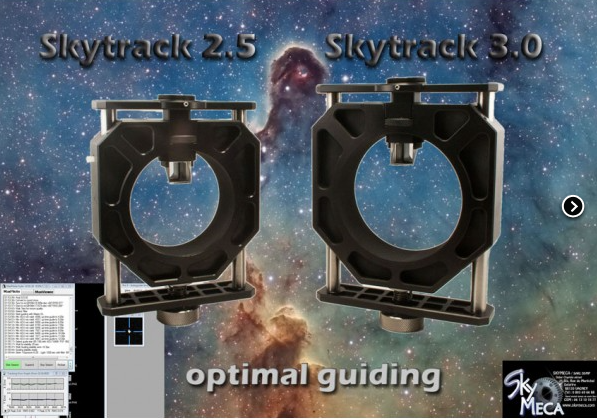

http://skymeca.com/accesoires-pour-telescopes/60-diviseur-optique-skytrack-2-5.html
Voici le modèle de référence. la moitié des anciens d'avex en on un. c'est pas un hasard. , map différentielle réglable, camera d'imagerie réglable
Rigidité parfaite, etc....
il y a deux maps sur le prisme , une "grossière" et l'autre fine . La grossière est en bas (molette grise) la fine et au-dessus du prisme : la mollette noire
mais dans mon cas il m'a quand même fallut des entrecroise au format "C" pour placer la cam de guidage à la bonne distance par rapport au plan focal de mon APN

http://skymeca.com/img/cms/spec%20skytrack%202,5.jpg
ttt fredo; je corrige.
Car a ma connaissance:
Il n'y a qu'une mise au point pour la camera de guidage sur les skytrack c'est la molette grise en dessous.
La fine au dessus du prisme, c'est pour régler sa hauteur dans la bestiole, ce qui est assez différent 😛
