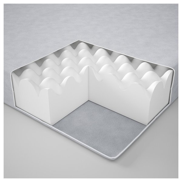

Le 14/03/2021 à 00:26, mg95 a dit :
Pour de la mousse pas trop cher et facilement disponible je me fournis chez Ikea.
Bonne idée. 💡 Par contre la mousse n'est-elle pas collée à l'enveloppe extérieure en textile ?
