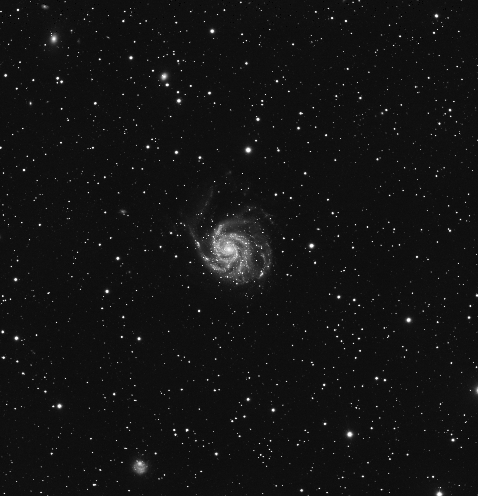

Posté(e) 22 avril 20214 a Administrators comment_68616 la sem. dernier j'étais à la Gevriniere en Normandie j'ai changé de setup en cour de semaine, j'ai deposé l'a7s et j'ai mis en route un Atik 4000 phoua phoua phoua.... qu'est ce que c'est beau les images CCD, quelle pureté !!! : bref ceci est ma première lumière en CCD depuis 2013 !!!!! donc pour cette image j'ai 56x600s bin x1 -30°C fsq106 c'est une version préliminaire, pas encore aboutie je doit y ajouter les passes couleur et les mixer avec les 500 pose faire à a7s pour étendre un peu le champs en revanche j'ai un souci qui m'emmerde pas mal : sur les tofs individuelles j'ai des lignes aléatoires qui apparaissent. initialement j'avais branché la cam sur le Mounthub pro, et l' c'était l'apocalypse, l'image était tres parasitée j'ai mis un allim dédié mais now j'ai ça.... Signaler

Posté(e) 22 avril 20214 a Avexiens comment_68623 C'est pas un essaim de starlink ? Modifié 22 avril 20214 a par Axel Signaler
Posté(e) 22 avril 20214 a Auteur Administrators comment_68624 non c'est strictement horizontal, su toutes les photos, il est vrai que je me débrouille toujours pour aligner mon capteur dec, mias jamais avec ce degré de "perfection" Signaler

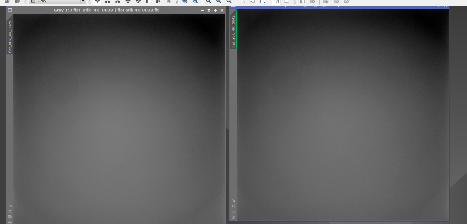

Posté(e) 22 avril 20214 a Auteur Administrators comment_68625 effectivement, rien sur les flats.... Signaler
Posté(e) 22 avril 20214 a Auteur Administrators comment_68626 c'est ouf, y'a rien sur les flats ex : Signaler
Posté(e) 22 avril 20214 a comment_68632 ça sent le canon protonique aérien qui passe juste au dessus de chez toi en Normandie Signaler
Posté(e) 22 avril 20214 a Auteur Administrators comment_68635 il y a 21 minutes, Axel a dit : Et les traits sont sur toutes les brutes ? oui : la seconde image est une des brutes. pas la pire, pas la moindre Signaler
Posté(e) 22 avril 20214 a Avexiens comment_68639 C'est très curieux comme comportement car sur une ccd les défauts sont généralement des colonnes du a des surcharges dans le transfert des charges vers l'ADC de la colonne. Ou alors cet Atik4000 a une lecture horizontale !? Je ne m'explique pas non plus comment un défaut d'alimentation pourrait avoir cet effet sur l'électronique du capteur. Si c'est le cas, cela doit se passer après la lecture et la conversion des charges. Ce serait donc dans la fonction d'écriture numérique du fichier ou dans le transport que cela se passerait ? Signaler
Posté(e) 22 avril 20214 a Auteur Administrators comment_68645 il y a 47 minutes, hoxca a dit : Ce serait donc dans la fonction d'écriture numérique du fichier ou dans le transport que cela se passerait ? c'est exactement ma conclusion préalable.... il ma semblé que les lignes etaient plus fréquente si le pc était occupé Signaler
Posté(e) 23 avril 20214 a Avexiens comment_68665 Ce qui expliquerai que pour les flats si tu n'avais que la camera, le transfert se passe mieux? Sinon l'ATIK 4000 c'est celle carrée, donc ce que tu affiche comme des lignes sont peut-être des colonnes? Sur Ton ATIK tu n'as pas plusieurs mode de lecture? Le driver était le natif ou bien via ASCOM? Signaler
Posté(e) 23 avril 20214 a Avexiens comment_68674 La réalité peppucio c'est que si il s'agissait de colonnes defectueuses, elles ne bougeraient pas. Je vote pour l'instant pour une problématique sur le chemin usb... Signaler

Posté(e) 28 avril 20214 a Avexiens comment_68721 Je penche vraiment sur du starlink! As tu mis, en correspondance, l'horodatage de tes prises avec un planétarium, genre stellarium pour le passage des satellites? Modifié 28 avril 20214 a par supaii Signaler
Posté(e) 28 avril 20214 a Auteur Administrators comment_68724 c'est pile dans l'axe horizontal sur toutes les photos...... c'ets bien une ligne avec la registration sur la video on peu voir de legere inclinaison du a ma mise en station imparfaite après redressement des images mais sur le brute ça ne fait aucun doute que c’est bien des lignes mais je vais suivre ton conseil et essayer de retracer les passage de starlink, mais ces lignes, j'en ai toute la nuit hors à un moment donné, ils passent dans le conne d'ombre et ne sont plus sensé etre visible Signaler
Posté(e) 18 mai 20214 a Auteur Administrators comment_68905 bon après analyse poussée : ces lignes apparaissent sur les DOF. et apres avoir testé différentes alimentation, certains génère plus de parasites que d'autres. j'ai "férité" l'alimentation de l'atick et le cable usb. ça a UN PEU diminué mais c'est toujours la. moralité : il faut que j'achette une alimentions 12v de qualité Signaler
