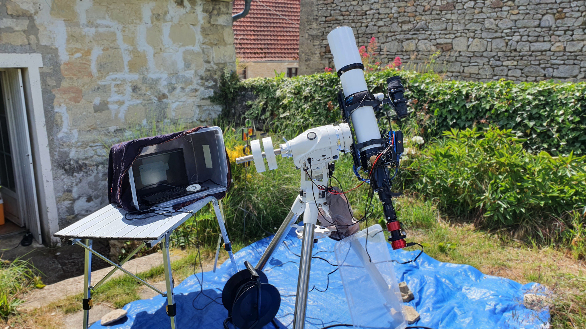

Je possède une ASKAR FRA 600 qui a eu sa première lumière il y a deux semaines... autant dire que je ne sais encore rien sur ses qualités optiques.
La lunette en ''action''
Par contre, coté fabrication et finition c'est au top !
Il y a plein de détails sympa comme :
- le système complet M90 - M68 - M54 - M52 - M48 avec la possibilité pour cette dernière bague d'insérer un filtre 2''
- Le PO rotatif 360° très qualitatif
- le parrebuée rétractable avec une vis de serrage
- les colliers avec la poignée et  plein de pas de vis pour tous les accessoires
- le focuser est pret pour recevoir un moteur de MAP.
Le moins : moins d'accessoires que l'Esprit 100 (qui est orienté photo et visuel) et une valise vraiment surdimensionnée.
En résumé une lunette très bien conçue pour l'astrophotographie (normal pour un Pezval).
Je t'en dirais plus lorsque j'aurais fait une première sortie photo en juillet.

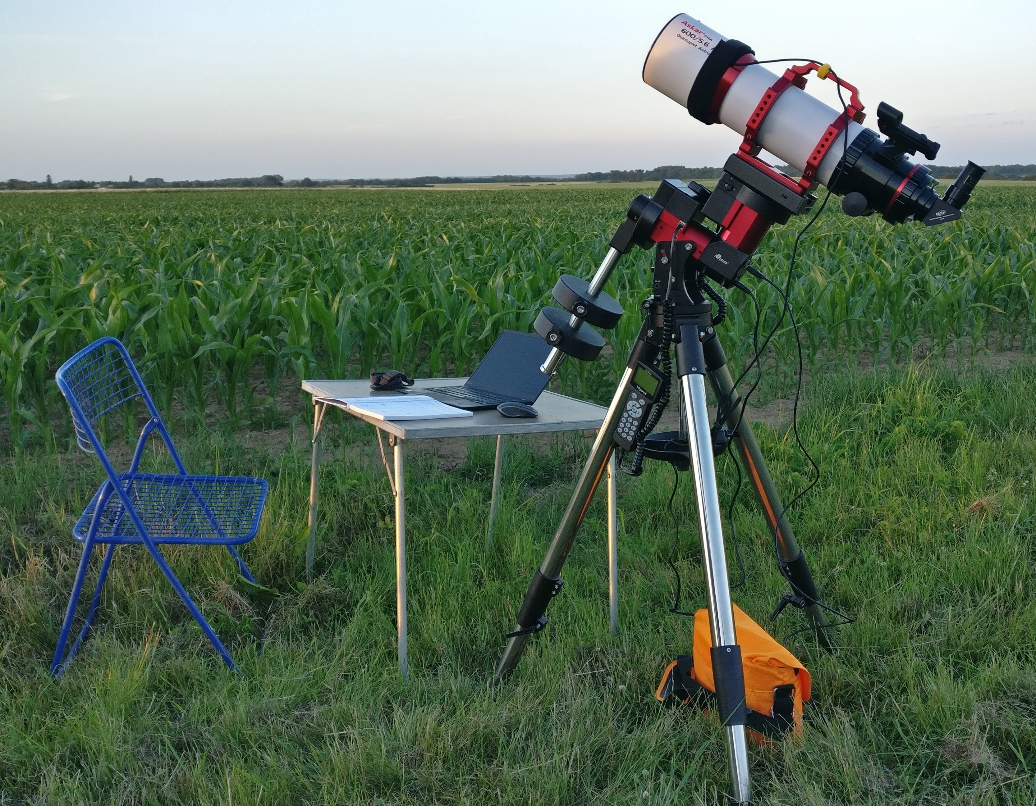

Comme je l'ai déjà dit sur Whatsapp je suis très content de ma TS Photoline 102/714 triplet achetée d'occase ya deux ans avec un focuser baader steeldrive (à couroie, ce qui est appréciable) et un réducteur Riccardi x0.75 qui ramène donc ma lulu à f/5 et la focale à 535mm. Je l'utilise avec un APN pour le ciel profond et une Zwo pour le planétaire (mais j'en fais pas beaucoup) et le solaire en halpha (avec un Daystar Quark), le tout sur une AZEQ6 et je contrôle l'ensemble avec un RPI Stellarmate KStars/Ekos
C'est cette lunette pour être précis: https://laclefdesetoiles.com/lunettes-tubes-seuls/5020-lunette-apochromatique-ts-photoline-102-mm-f7-triplet-fpl53.html
C'est un ancien modèle qui n'est plus produit mais il y a des remplaçants.
Seul hic de ma config: le réducteur est complètement coincé dedans, je n'ai jamais réussi à le retirer - ce qui limite ma focale en planétaire mais bon, j'en fais peu et je compense en barlotant. Mais du coup je l'ai eu pour un très bon prix.
Ma config:

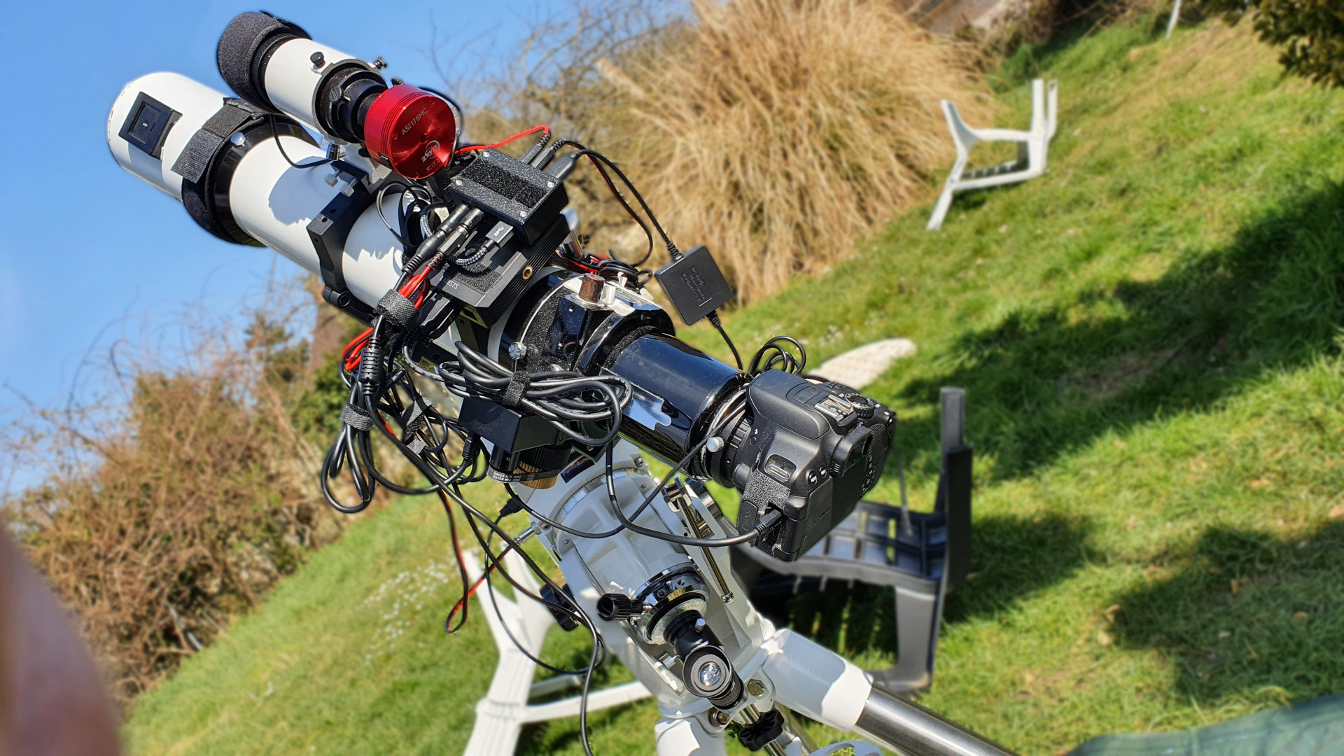

Pour le solaire:

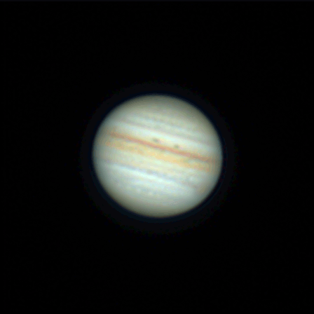

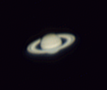

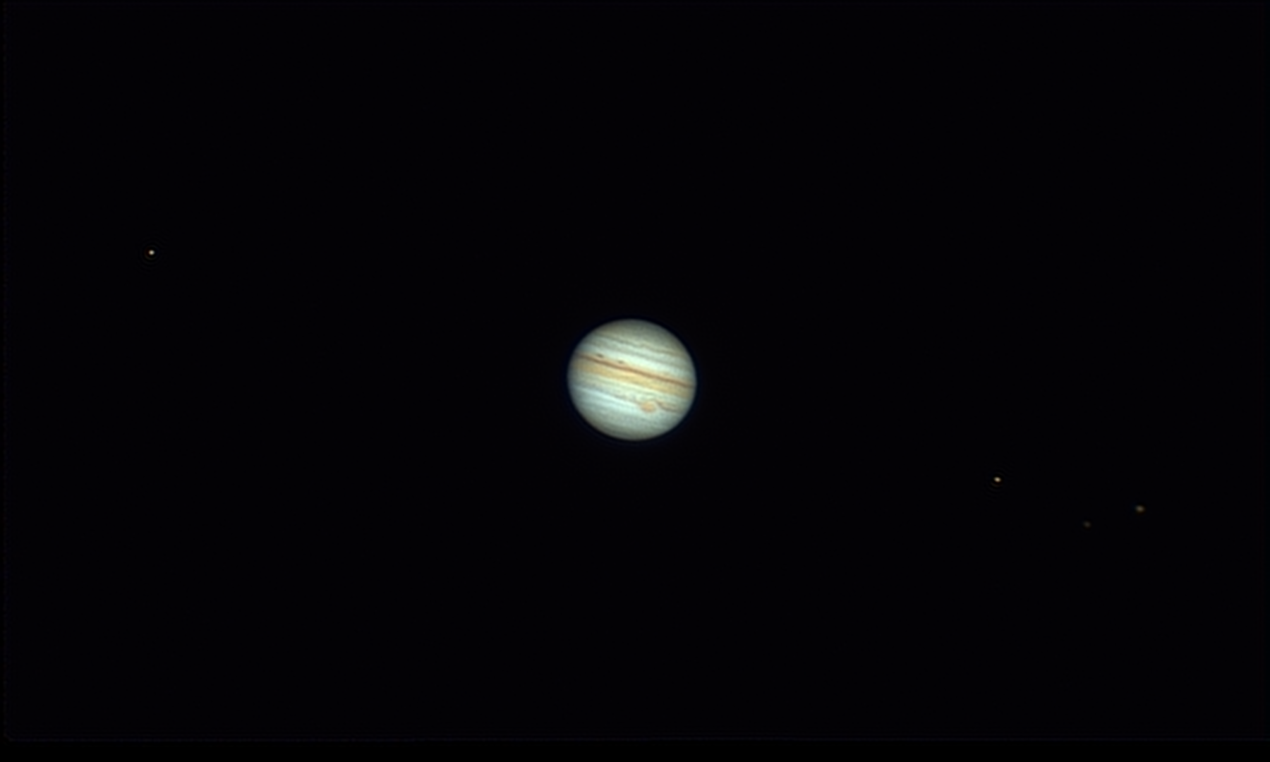

Et en planétaire (mais j'en fais rarement) :
