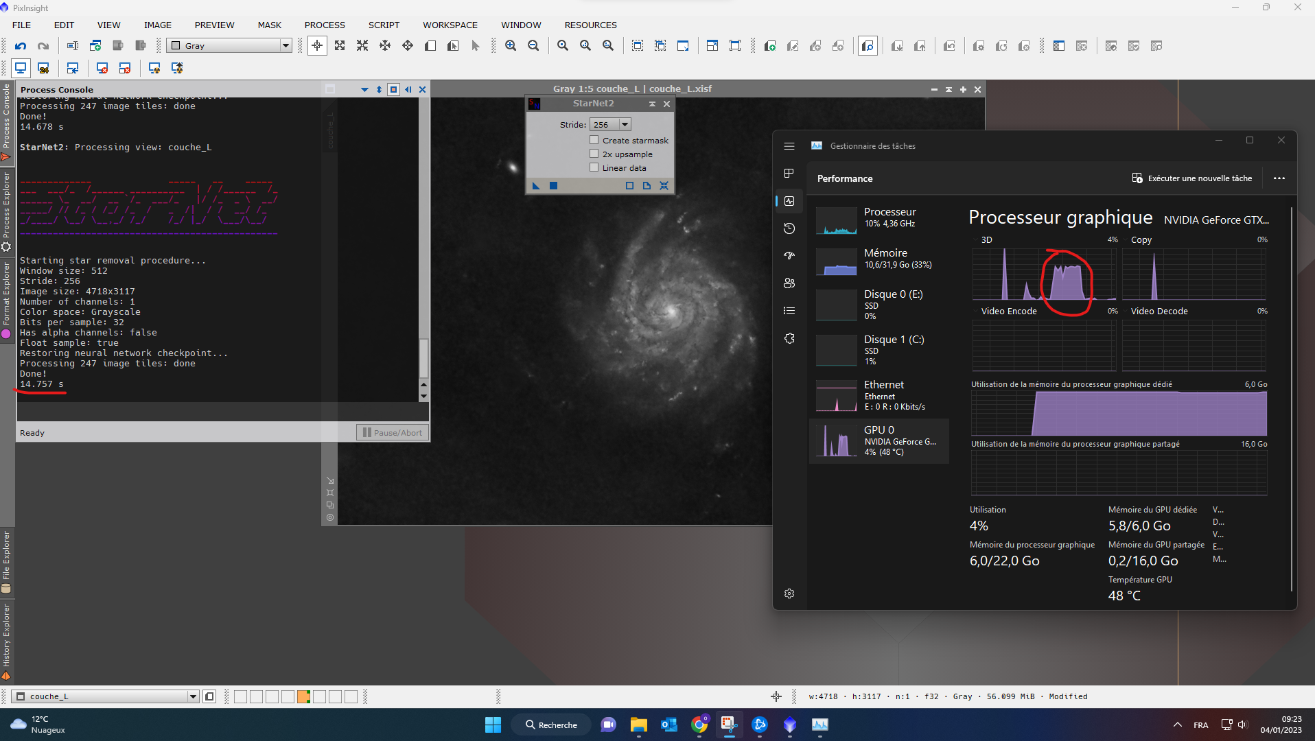

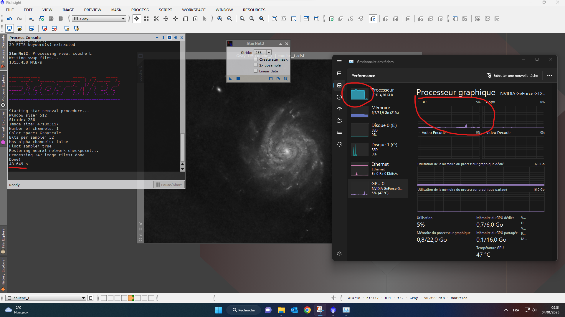

Starnet++ est un outils excellent mais lent... Sauf si on le fait exécuter par son processeur graphique (GPU) au lieu du processeur du PC, ça accélère considérablement le processus ! Avec ma GTX 3060 une image monochrome stackée depuis ma 2600mm 6200x4200 pixels est traitée en à peine 1 minute...

Hé oui pareil chez moi, j'ai pas calculé précisément mais ça me prenait une bonne 10 aine de minutes avant sur mon CPU pour une image monochrome 6200x4200, là avec le GPU en tout juste 1 minute c'est torché.
