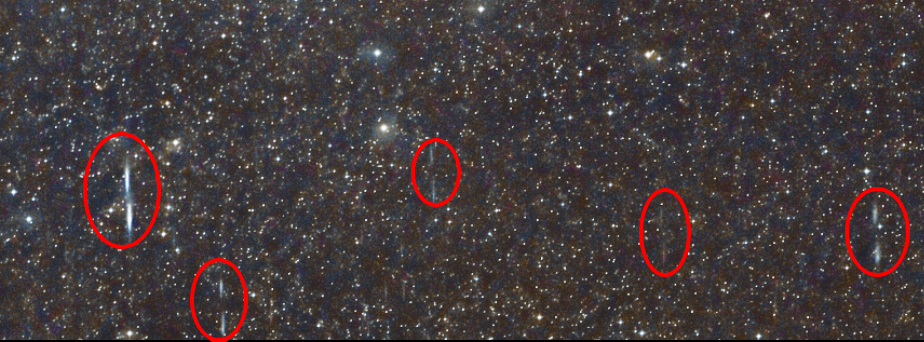

Posté(e) 2 septembre 20242 sept. Auteur Membres du bureau Merci Fredo pour tes retours. Je suis content, tu n'as pas hurlé (en tout cas, j'ai rien entendu ...) Non, c'est pas une mosaïque. c'est tout le champ de mon APN Full Frame. c'est peut être pour ca que t'aime pas le cadrage ... ca me permettait d'avoir beaucoup de choses sur une seule vue. j'ai pas centré sur la voile principale. je voulais voir ce que pouvait donner mon set up sur différent "niveau" d'objets (entre le très lumineux et les voiles fins à coté). donc c'est centré "ric-rac". oui, j'ai des artefacts ... je ne sais pas d'où ca vient, c'est la première fois. je me demande si c'est pas un pb sur mon capteur. j'ai ça sur tous les raw. y compris lors de la prise de vue de NGC7000. comme j'ai pas trop d'idée de comment je peux supprimer ca ... je suis preneur de toutes les idées. c'est comme pour les grosses étoiles, sur les dentelles, pas de pb apparent. par contre sur NGC7000 , j'ai de la diffraction sur toutes les étoiles. pourtant, c'est le même set up, dans les mêmes conditions, à 2 ou 3 nuits d'intervalles. aucun démontage/remontage entre ... j'avoue que j'ai pas vérifier s'il n'y avait pas eu une bestiole qui se serait posé sur la lunette entre temps ...
