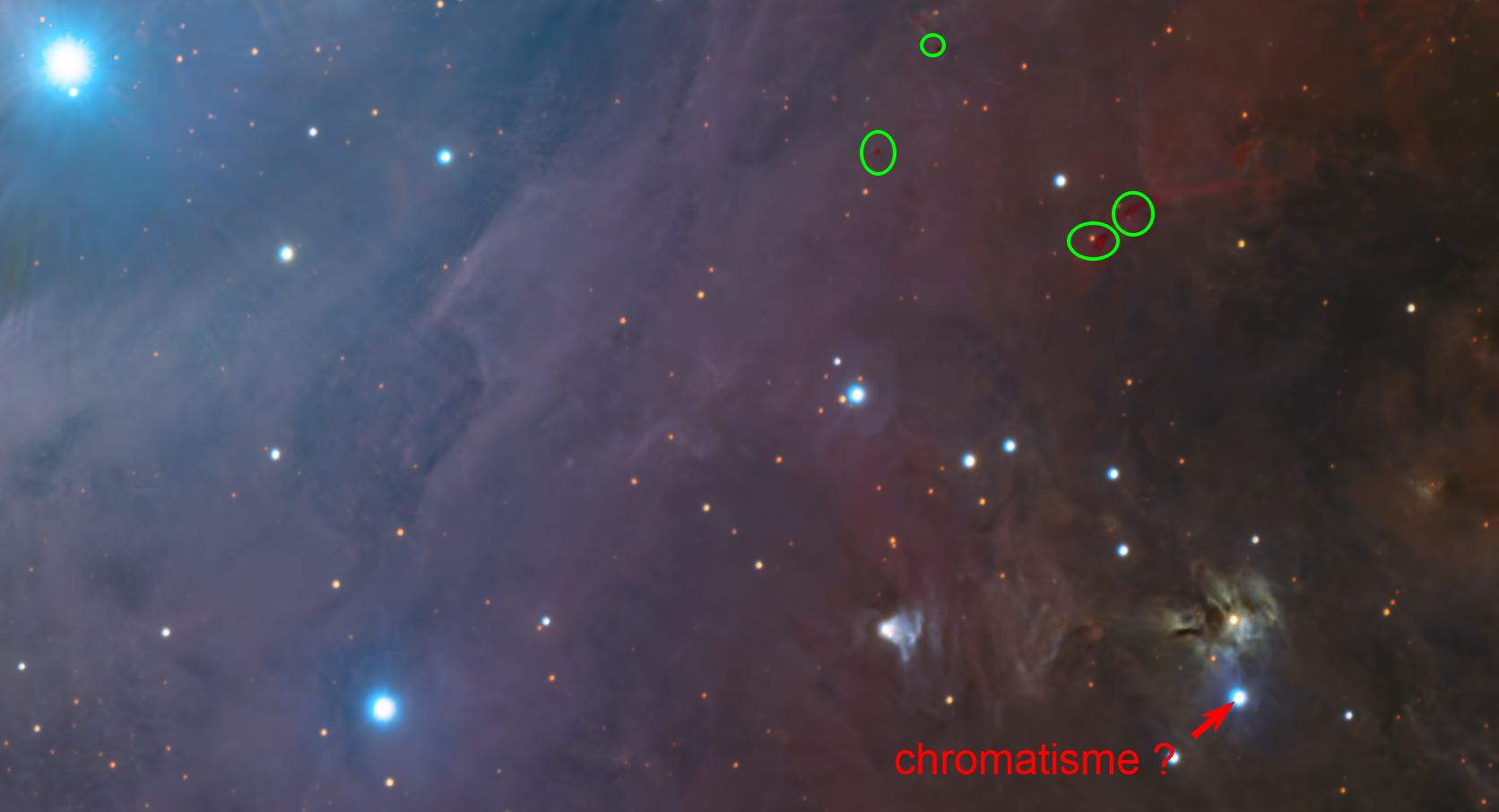

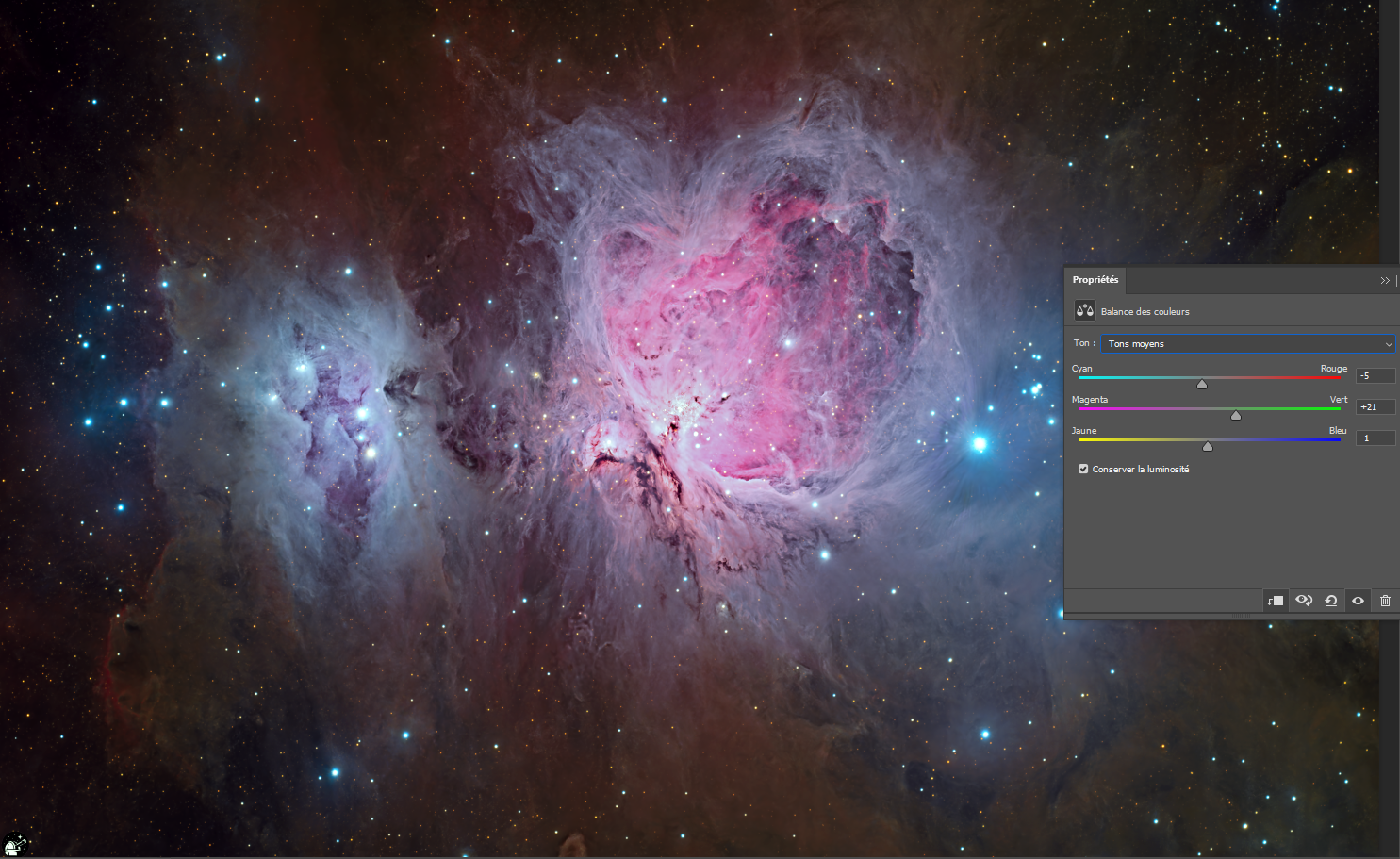

la BDB est déséquilibrée, les nuages gris qui forment le contour des ailes du papillon sont roses sur votre version eu lieu de gris
en cercle bleu : de truc qui me semble anormaux (point sombre) en vert les zones anormalement contrastées,, en jaune en devrait avoir du gris
d'une maniĂšre gĂ©nĂ©rale... un poil floue, le cƓur, bien que non saturĂ©, me semble Ă©crasĂ©
j'ose a peine le dire, mais je crois que votre image manque...... de vert

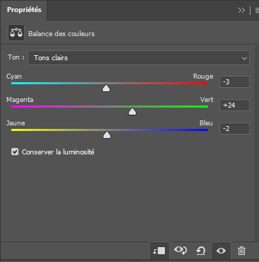

Attention, pour la BDB j'ai cerclé les tons moyens, mais je suis intervenu sur les tons foncé et les ton clair
tons clair

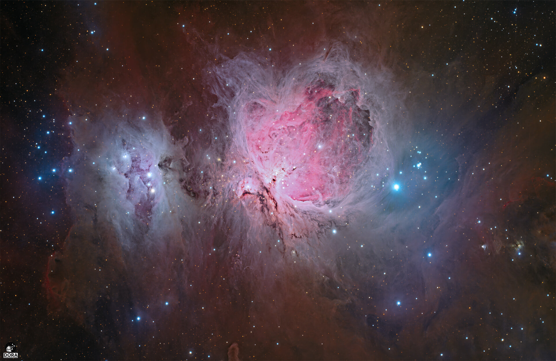

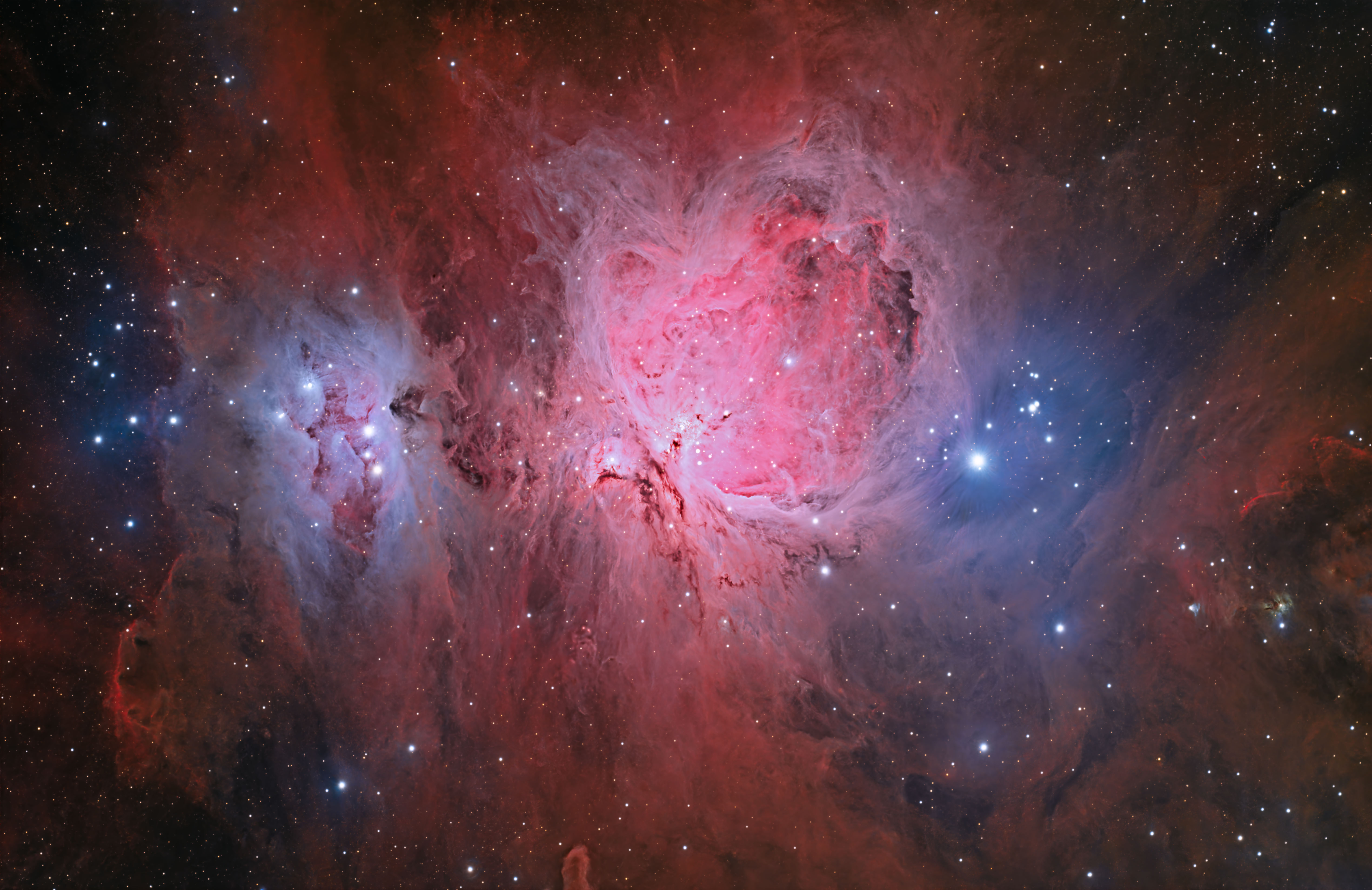

On a 8 versions sur le traitement de Guillaume et deux avec le mien...
Une Bio
Et une plus colorée
Dans ma version je n'ai pas utilisĂ© le HDR pour le cƓur comme Guillaume l'a fait...
Je me dis qu'il faudrait faire un poster de miniatures avec toutes vos versions, pour illustrer la palette des possibles et comme quoi cela reste une interprétation artistique
