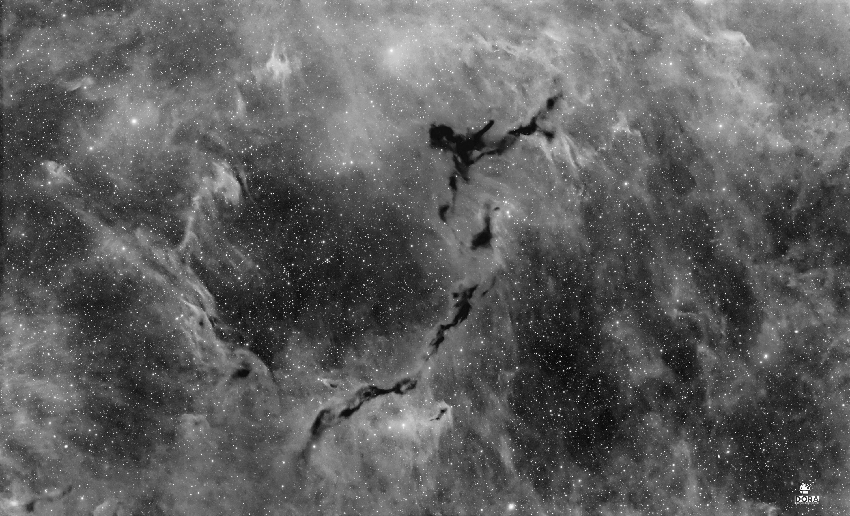

  3. CCDOBS a répondu à un(e) sujet de peppuccio dans Photographies - galerie
    Il manquait une version importante, Le N&B ,qui a ses inconditionnels Je suis reparti de ma version couleur, chaude, précédemment publiée ,à laquelle j'ai appliqué le contraste nécessaire qui sied au N&B
  4. Aujourd’hui
  5. peppuccio a répondu à un(e) sujet de peppuccio dans Photographies - galerie
    Merci pour ces versions qui montrent bien les choix des uns et des autres.
  6. CCDOBS a répondu à un(e) sujet de peppuccio dans Photographies - galerie
    Hello pour la zone de reflets, et l'image grand champ le prouve, il n' y pas d'étoile brillante à proximité dans cette direction qui a pu le générer; donc le problème vient d'ailleurs ? @Olivier, j'ai testé le retrait de gradient M.A.R.S sur l'objet et il est à proscrire : Chez AIP, on a constaté que lorsqu'on a un bon ciel, il élimine du signal l! Je vous pousse ma version à 50% : -j'ai diminué la dominante verte de la version de Guillaume -difficile par contre de venir à bout des reflets sans dénaturer, donc c'est un compromis de couleurs -Il y a beaucoup de signal grace à vos 91h et je l'ai mis en valeur sur la partie haute -j'ai atténué les étoiles et augmenté leur saturation, plus esthétique je pense
  7. peppuccio a répondu à un(e) sujet de peppuccio dans Photographies - galerie
    C'est effectivement bien mieux.
  8. Hello La team DORA C'est très joli mais c'est gâché par les halos violacés qu'on retrouve plus ou moins sur deux des trois étoiles brillantes La diffusion de ces étoiles est importante aussi; elle est peut être due à des nuages d'altitude; il faudrait peut être regarder les subs si le phénomène est généralisé ou pas Sinon il y a un moyen simple de corriger ce halo en faisant une correction locale de couleur du violet vers le bleu; celui de l'étoile en bas à gauche est mieux de ce point de vue Mais je reconnais que cette étoile est compliquée à traiter comme le crop de notre image CPAFO le montre aussi Avec le C14 à F2, cette étoile irradie très très fort

  10. Effectivement, j'ai pas délinéarisé les étoiles correctement, je les ai importées en 32 bit au lieu de 16 bit dans Photoshop. d'ou ce résultat peu convaincant. voici la nouvelle version.
  11. Bravo la Team !!! A mes yeux, c'est une image superlative, je suis impressionné. Merci 😍

  13. peppuccio a répondu à un(e) sujet de peppuccio dans Photographies - galerie
    Merci pour ces premiers retours très rapides. En résumé, Fredo on voit bien les IFN sur ta version mais ça manque de couleur à mon gout. Par ailleurs je ne sais pas comment tu as réintroduit les étoiles mais elles manquent "naturel". En résumé pour Olivier, j'aime beaucoup ton traitement et ta gestion du bruit. Par contre, sur mon écran, le fond de ciel est trop bleu selon moi et par moment il tire vers le violet (je suppose qu'il commence à y avoir du Halpha). Du coup la version de Guillaume me semble la plus contrastée mais on sent une limite dans la gestion du bruit sur l'image à 100%.

  19. supaii a répondu à un(e) sujet de peppuccio dans Photographies - galerie
    Voici mon résultat, fait un peu hard (et rapide). J'ai garder votre orientation bien sûr! Ensuite je trouve que votre L est coupé dans le noir. J'ai l'impression d'avoir plus de signal sur le RGB que la couche L. Pour info, vous n'avez pas le même offset sur les cameras? Le noir est a 9-10 ADU sur le RGB et 60-70 ADU sur la L. Pour le reflet discuté en réunion hier. Apres avoir retiré le gradient avec M.A.R.S, voici ce que j'ai: On dirait la réflexion d'un étoile, hors champ. Comme je l'ai précisé, selon le retour vécu d'une connaissance, une étoile hors champs donnai une réflexion sur le tube interne du PO ou DO. La solution a été de mettre un baffle dans le PO de sa FSQ.

  24. CCDOBS a répondu à un(e) sujet de peppuccio dans Photographies - galerie
    Si je devais vous titiller un peu, à la comparaison des innombrables images de cette nébuleuse obscure sur AB, pour 91h accumulées, on pourrait s'attendre à une image plus lumineuse encore. plein d'exemples avec des lulu de 100/120mm et entre 10h et 20h pour un résultat plus profond encore Du coup j'aimerai bien voir une version de traitement de votre cliché qui va chercher toute la dynamique car je pense qu'il y a plus à exploiter dans cette image

  26. peppuccio a répondu à un(e) sujet de peppuccio dans Photographies - galerie
    Pour ce qui est du traitement tout le mérite est à donner à Guillaume...
